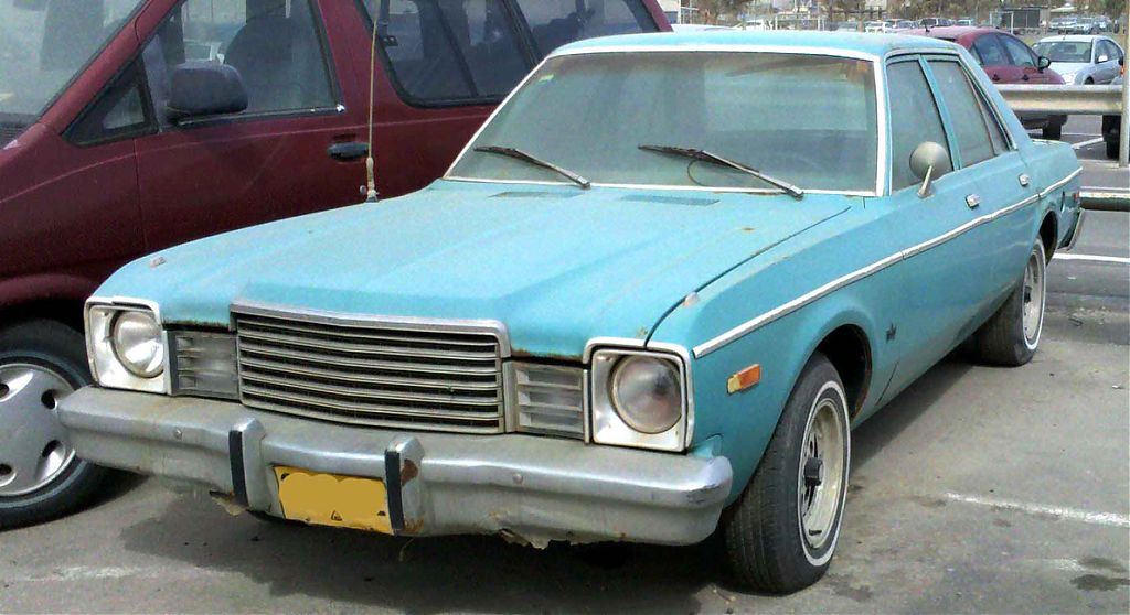

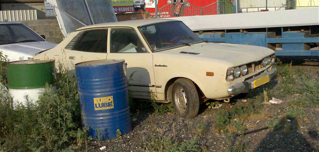

אמריקאית (מצטער - אין לי מושג מה זה ואשמח לדעת..) באיזור ת"א (תמונה קצת ישנה) ולחובבי הסובארו - אובייקט מהצפון המזרחי. -
