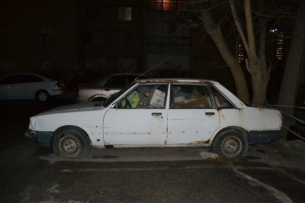

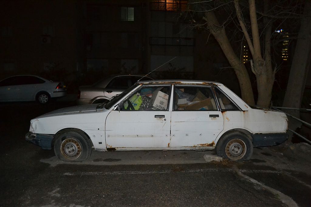

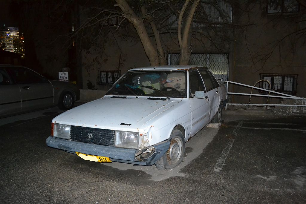

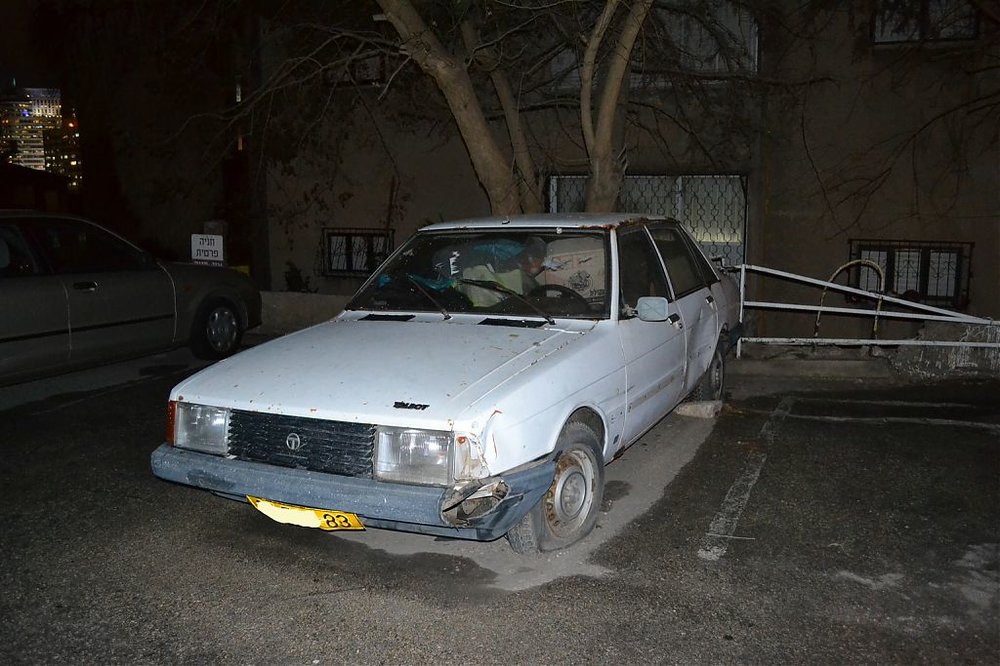

  19. טלבו 83 (לא מכיר את הדגם). אי שם ברמת גן משמשת כמחסן. חלודה וגלמודה.
