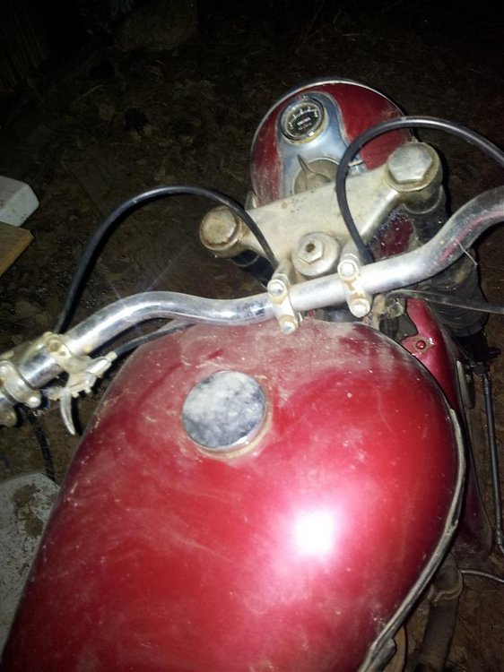

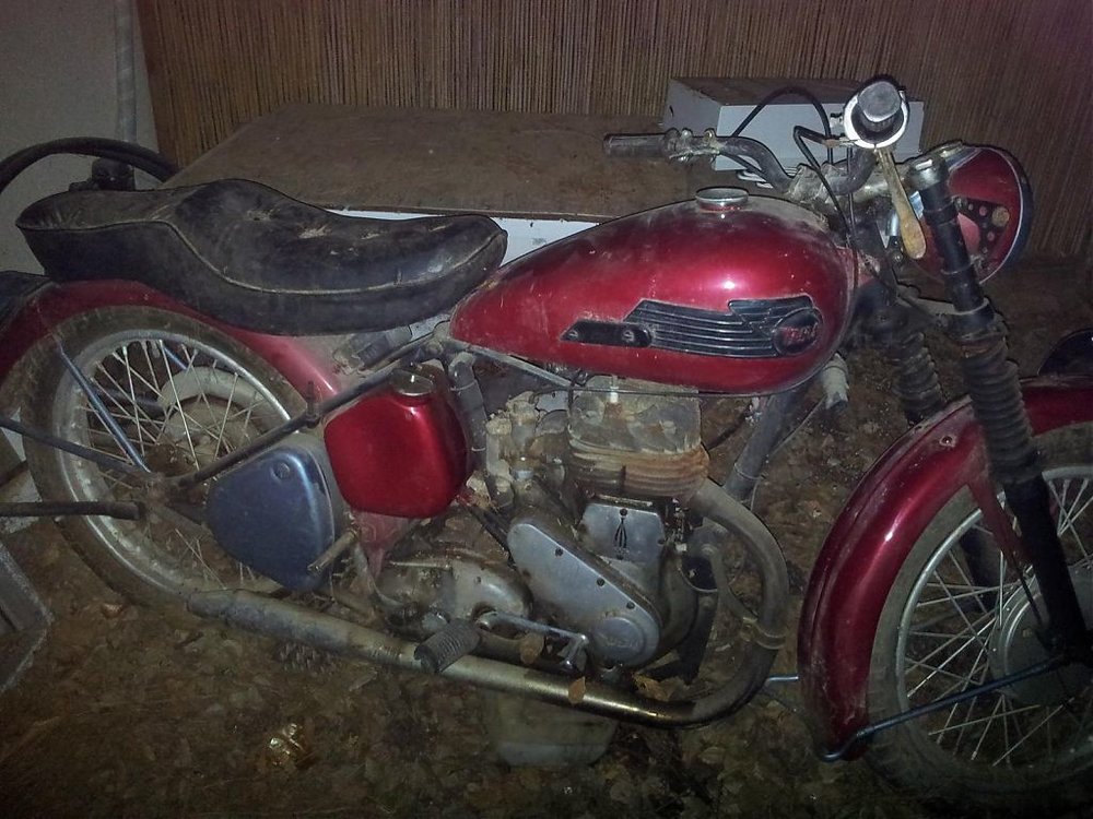

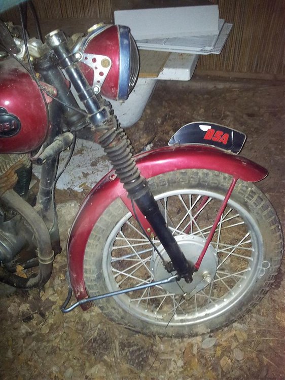

  21. למכירה BSA M20 אופנוע שלם ונחמד + אי אלו חלקי חילוף . קצת עבודה והוא גם מניע. ללא ניירת. אין לי רעיון למחיר נקוב לכן פתוח לקבל הצעות הגיוניות. בברכה אורן 0547999404

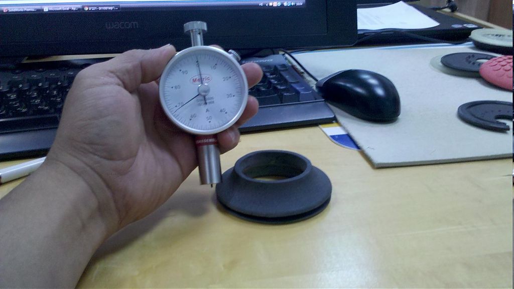

  23. גומי הוא אכן חומר שמשנה את תכונותיו עם הזמן. אם נכנס לזה אז גומי היא למעשה מילה מאוד כוללנית למשפחה עצומה של חומרים, ולמעשה החומר המכונה גומי הנמצא בשימוש ברכבים הוא לרוב תרכובות סינטטיות של גומי הנקרא EPDM. ישנו כמובן הגומי הטבעי והגומי הטרמופלסטי (TPE /TPR) אבל כאן אנחנו כבר צריכים הרצאה של סמסטר כדי לדבר על הכל. בגדול תרכובות הגומי הן שונות ומשונות ולמעשה "נירקחות" מתמהיל רב של חומרי גלם שבמינונים שונים ובתהליכיו וולקניזציה שונים מעניקים למוצר הגומי את תכונותיו הנדרשות. הגומיה של הסוסיתא של און אכן עברה תהליכי התיישנות ולא שמרה על תכונותיה המקוריות. מידת הקשיחות המקורית אכן שונה מן הסתם ממה שמדדתי היום - אממה - גומי מראש הוא חומר שטולרנס הקשיחות שלו נע בהגדרה בפלוס/מינוס של כ 3 שור. אפשר להגיע לדיוקים גבוהים מזה אבל זה עולה כסף ולא נראה לי שזה מה שעמד בראש מעייניהם של מתכנני הפקקטה גומיה של הסוסיתא, מה עוד שאין חשיבות משמעותית לקשיחות בתפקוד של הגומיה הספציפית הזו. היא בסה"כ סוג של בידוד בין צינור הדלק לבודי של הרכב... לכן, אם מדדתי 70 שור בגומיה - עותקים שנעים בין 60 ל 80 שור יעשו את העבודה. תשובה ארוכה לשאלה קצרה. בברכה אורן
  24. אין שום בעיה לדעת איזו רמת קשיחות (Shore Hardness) צריך - יש מכשיר שנקרא מד-שור שנועד למדוד קשיחות של כל חומרים אלסטים ולתת חיווי מהי מידת הקשיחות שלהם. אגב ממדידה של הגומיה המקורית (שמחכה לך און ברוב כבוד בסטודיו) הקשיחות של הגומיה היא כ 70 Shore A ולכן טווח הבחירה שלך ושל ארז נראית לי טובה. אורן
