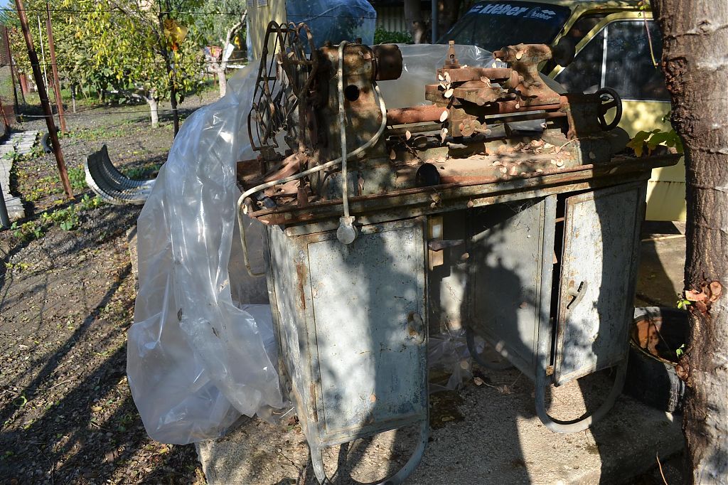

למכירה מחרטה מדובר על מחרטה על גבי שולחן עבודה - מהמחרטות של פעם (שוקלת איזה טון!... ) המחרטה נועדה לעבודות עיבוד מתכת קטנות ובינוניות - קלאסית עבור המשפץ החובב. ישנו מנוע תלת פאזי ומנוע חד פאזי בהתאם לצורך. יש למחרטה מנגנון חריטה אוטומטי. המחרטה עם חלודה שטחית אך עם מעט עבודה, תשומת לב ויד אוהבת תחזור לפעילות ללא בעיות . נמצאת בצפון. 900 ש"ח. לפרטים אורן 0547999404 -
