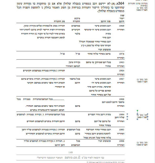

האם מותר מבחינת החוק להסיע ילד ברכב אספנות שני מקומות
orenuchx פרסם הודעה בנושא של tomi1975 בתוך רכבי אספנות
הי, זה לא אני קבעתי - זו הרשות המחוקקת... :lol: גם אם מותקן משהו זה לא בהכרח תקין. כדי לפתור את העניין הנה התקנה כפי שכתובה בתקנות התעבורה. מקווה שיעזור לסיים את הסאגה. בברכה אורן
