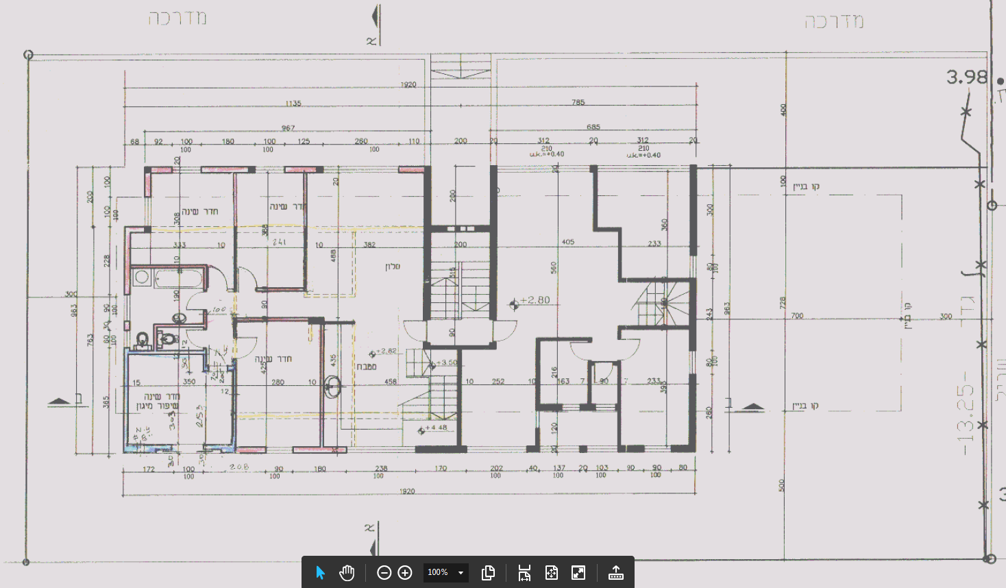

בקו שחור מקווקוו ומילוי צהוב - זה קו הבניין הישן. מה שמופיע באדום (למטה) זו באמת בנייה "חדשה" (עד כמה ש-20 שנה יכול להיות חדש..), אך אני לא בטוח שלא נוצקו עמודים לאורכו, שכן על בסיס הרחבה זו נבנתה גם קומה מעל וגג. העמוד המסומן בפלוס הירוק הוסר, ובמקום הקיר הירוק נבנה הקיר הכחול. העמוד המקביל לו מימין הושאר במקומו. יתכן וחוזק - אבדוק זאת). לא שמתי לב כי בוצע איזשהו חיזוק לאורך הקיר הכחול. היום אני מבקר שם שוב, יש איזה בדיקות שאפשר לבצע "בעין"/במישוש? אם אתם חושבים שתמונות יעזרו - אצלם. מצרף תמונה של התוכנית של השכן. נראה שאצלו לא קיים העמוד שהוסר בקומה הקרקע.
אוכל לחיות עם עמוד באמצע. אני רואה שעובי העמודים ככה"נ 20 ס"מ, אך האם ניתן לדעת מה רוחבם ומיקומם לאורך הקיר? לפי התוכנית או לפי כללי זיהוי בשטח? תודה
דירה קיימת, קומת קרקע, בבניין רביעייה משנות ה-60 ברמת גן. קיים הסכם חלוקה בין כל ארבעת הדיירים (גינה / גג) ועם הבניין ליד גם כן. לא נמצאה תוכנית קונסטרוקציה, רק תוכניות אדריכלית אחת שנעשתה כאשר בעל הדירה הקודם קודם שיפץ, ואחת נוספת כאשר בעל הדירה מעל שיפץ. קישור להורדה: https://drive.google.com/drive/folders/1OfN0z7DQifKMeB6RIdmsPAbi0R_64BdD?usp=sharing ניתן לראות שנעשתה הרחבה בפועל, וזו נעשתה לשתי הדירות בקומה התחתונה והעליונה. כמו כן, הבעלים האחרון שיפץ והזיז קיר בסלון עם העמוד התומך שלו (בתמונה בירוק), והקים אחד חדש במרחק של כמטר ממנו (בכחול). באדום - הקיר שאני רוצה להוריד. ראיתי את הדירה והיא מצאה חן בעיני אשתי ואנוכי. עניין הויטרינה הקטנה מורידה ערך רב מהדירה לטעמי, ואני רוצה לדעת אם ניתן להרחיב הויטרינה לרוחב כל הסלון. האם קונסטרוקטור יאשר לי שינוי כזה? אם כן, לאיזה עלות שיפוץ לצפות? תודה מראש!
