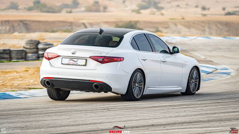

  9. סליחה שנעלמתי, לקח לי כמה ימים להצליח לשחזר את הסיסמה למשתמש. נתחיל בנתונים: כאמור מנוע 2,000 סמ"ק מוגדש טורבו, משותף לכל הגרסאות של הדגם מלבד ה-QV שאצלה זה סיפור אחר לגמרי. בשנות הדגם 2017-19, היה ניתן לרכוש את הג'וליה ב-4 גרסאות: מילאנו, Launch Edition (שאח"כ הוחלפה ב-Speciale), גרסאת Lusso המשודרגת ואחרונה חביבה ה-Veloce, שהיא הבכירה והמאובזרת שבחבורה. בשלוש הגרסאות הראשונות המנוע מפיק במקור 200 כ"ס וההנעה היא אחורית בלבד, ובגרסאת הוולוצ'ה ההספק הועלה ל-280 כ"ס אך ההנעה היא 4X4. ברכב שלי הותקן בשלב מאוחר יותר צ'יפ שמעלה את ההספק ל-280 כ"ס של גרסאת הוולוצ'ה, וזה מתאפשר מכיוון שהמנועים ושאר המכלולים מסביב זהים לחלוטין. הגיר הינו אוטומטי 8 הילוכים מתוצרת ZF עם מנופי תפעול מאחורי ההגה. הגיר מתפקד בצורה ראויה לפרגון, אבל עדיין זה אף פעם לא ירגיש כמו גיר ידני. אבזור: הספציאלה מאובזרת בהשוואה למתחרות שבדקתי, אנסה לעמוד על העיקריים: מבפנים מושבים משולבי עור בצבע קאמל, עם כיוונון חשמלי ו-3 זכרונות, חלונות גג אחורי וקדמי, כאשר האחרון נפתח חשמלית ובורר מצבי נהיגה DNA ששולט בתגובת הדוושה אך בשום מצב לא משחרר את בקרת האחיזה והמשיכה לחלוטין. במקרה שלי הותקן ברכב בורר מצבים של גרסת ה-QV שבו יש מצב R שמשחרר את כ-ל הבקרות. (התמונה לקוחה ממבחן דרכים של דין אפפל מאתר "אובר דרייב": https://www.over-drive.co.il/אלפא-רומיאו-ג׳וליה-ההיסטוריה-חוזרת/) אבזור הבטיחות כולל פנסים עוקבי פנייה, התראה על מעבר נתיב ומערכת בלימת חירום אוטונומית. גם כאן, יש אפשרות להתקין ברכב (רטרופיט) בקרת שיוט אדפטיבית של דגם ה-Lusso. עלויות: כשרכשתי את האלפא ידעתי שאני עבור למגרש של הגדולים, אך לשמחתי גיליתי שהשד לא נורא כל כך. ביטוח: 1350 חובה + 3900 מקיף, עבור 2 נהגים בגיל 32. כאשר החלפתי עבודה הנסועה שלי פחתה לכ-6000 ק"מ בשנה, מה שהיווה גם כן טריגר להחלפת הרכב, אך גם הביא להוזלה בביטוח הרכב. אין דרישות מיגון, שזה בונוס נחמד. כי מי כבר גונב אלפא... מאז הרכישה יצא לי לבקר פעמיים במסלול, ולאחר הפעם האחרונה כבר הורגש שצריך להחליף רפידות וצמיגים קדמיים שכבר התקלפו לחלוטין. החלפים נרכשו ויוחלפו עצמאית או במוסך בקרוב: רפידות אחורה ברמבו 270 רפידות קדימה ברמבו 380 נוזל בלמים קסטרול פרפורמנס 100 ש"ח לבקבוקון של ליטר (דרוש אחד ועוד קצת לפלאשינג מלא, החלפה מדי שנה) כמו כן, נרכשה רצועת אביזרים מקורית בעלות של 300 ש"ח. בחודש הבא ירכש מחו"ל רדיאטור שכאמור בבדיקה גיליתי שהוא נוזל. זו מחלה של הדגם - הרדיאטורים המקוריים של חברת MAHLE הגרמנית, משולבים אלומיניום ופלסטיק ונוזלים באזור החיבורים ביניהם, בדר"כ בצד נהג למעלה או למטה. אין תחליפי. צמיגים - הרכב מגיע עם מידה שונה מאחור (255/40/18) ומלפנים (225/45/18) ונרכש עם צמיגי מישלין PS4 ראויים מאחור, ומלפנים פרימסי עלובים. לג'וליה אין צמיג חלופי ועל כן לרוב מרכיבים עליהן צמיגי אל-תקר. אלו פחות אוחזים ולכן הצטיידתי בערכת אל-תקר והוזמן קומפרסור על כל מקרה שלא יבוא. בהפתעה מוחלטת הקדמיים היו הראשונים לגמור את חייהם על המסלול, ולכן הוחלפו ממש לאחרונה ב-Hankook S1 Evo3 (K127) במחיר של 566 ש"ח ליחידה. הבחירה בהנקוק הגיעה בגלל ביקורות טובות מאוד בחו"ל, וכצעד ביניים שכלל מקפצה משמעותית מהפרימסי הנוכחי, כדי לבחון האם בהחלפה הבאה כבר לעבור ל-Eagle F1 Supersport או אפילו CUP2. חוות דעת על הצמיגים החדשים מהיום מסלול הבא בקרוב מאוד... סליחה, התכוונתי i30N...
