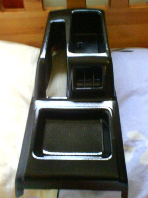

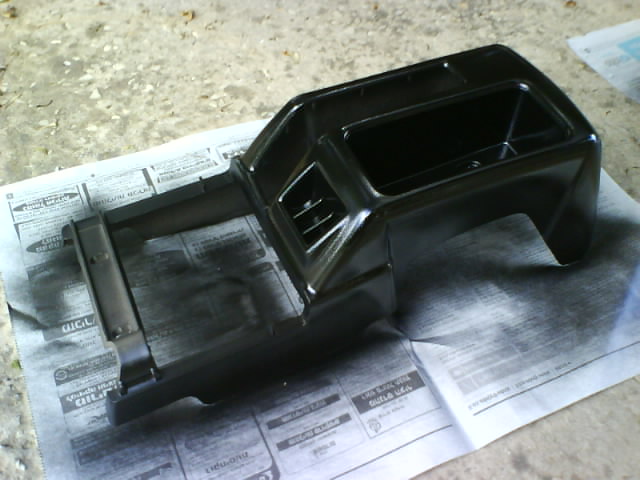

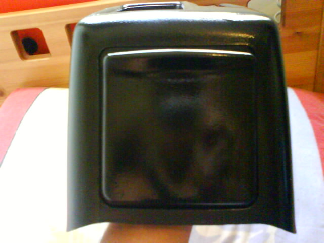

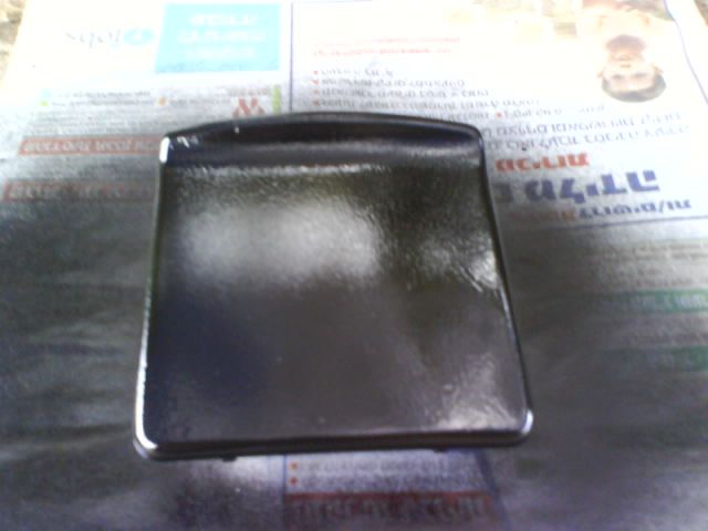

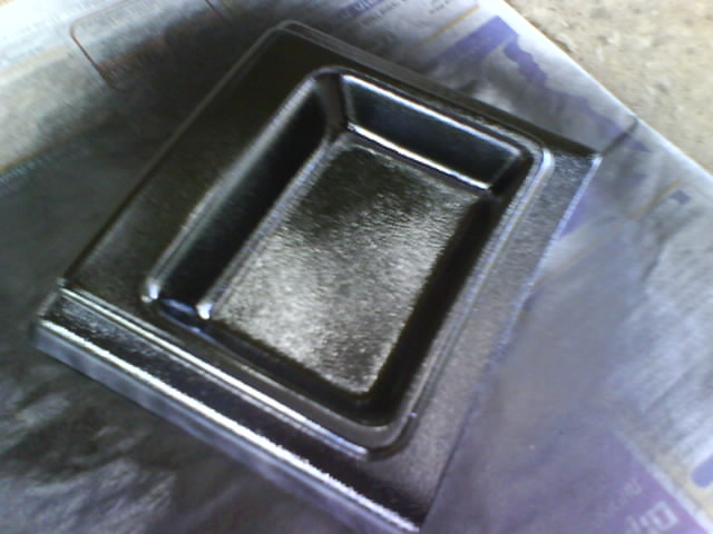

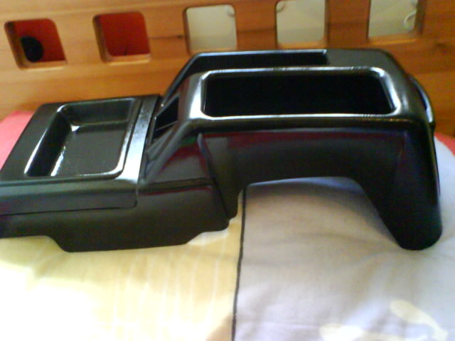

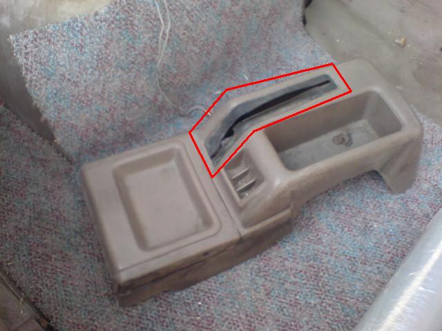

למי שזוכר את החלק הזה ששאלתי איך אני יכול לחדש או למצוא משהו שיחליף את הגומי המסומן, היום צבעתי אותו. אורי אני ילך לרפד ויעשה חלק אחיר שימתח מהפלסטיק עד קצה המוט של הבלם יד, או ינסה לצפות את הגומי בסקאי שחור. התהליך: החלקים שויפו בנייר זכוכית ממש עדין ואז עם נייר זכוכית עדין מאוד עם מים. הם ניצבעו בתרסיס שחור מבריק, שמתאים לכל סוגי המשטחים ועמיד במים. ניצבעו שלוש שכבות, ובמקומות המועדים לפורענות(היכן שמניחים דברים), ניצבעו חמש. אחרי הצביעה הצבע פשוט היבריק וניצנץ, אבל אני רוצה שהצבע ישמר אז מרחתי כמות מעטה של סקאי נוזלי. התמונות מדברות בען עצמן! -
