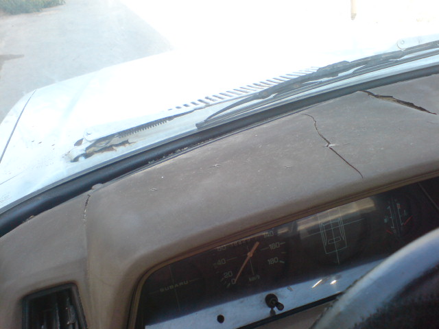

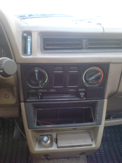

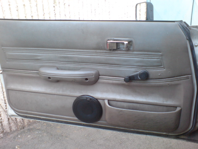

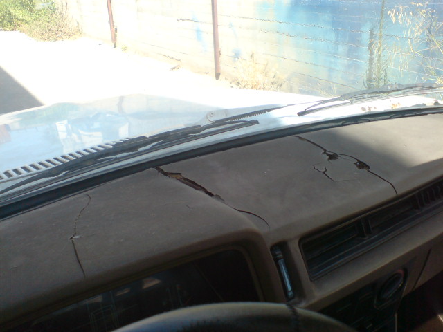

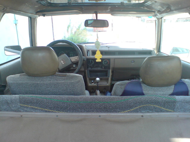

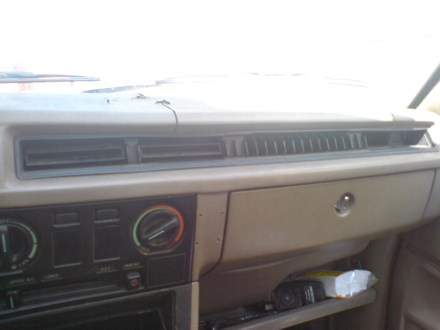

דשבורד, דיפוני נוסעים, פלסטיקים של הבגאז, ידית וינקר כבר לא חוזרת לבד, כל מיני. והכי חשוב גומיות חדשות לכל הרכב! לקיר האש, לחלונות לדלת האחורי. כל הגומיות.. בעזרת חומרים מחזקים ומחדשים אני מאמין שניתן לשחזר פלסטיקה חוץ מהדשבורד. בצד האחורי של הפלסטיק מחזקים בפיבר, בצד החיצוני משייפים ומחליקים עם קריקט, ואז ציפוי בד/עור או צבע. עדיין לא החלטתי איזה גוון אני רוצה בסלון הרכב. זה מה שמונע ממני להתחיל לשחזר. עומר. -

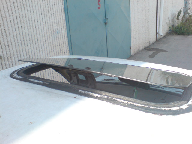

לצערי לא יצא לי לדבר איתם, אני מעוניין לקחת את כל החלונות והפנסים האחוריים. איך אני יפרק שם חלונות? כמה +/- הם יקחו עליהם? עריכה: למי שיש קצת מושג על מנועי סובארו שיעזור לי פה בבקשה. עומר. -

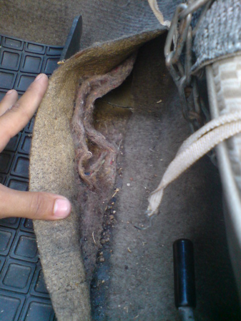

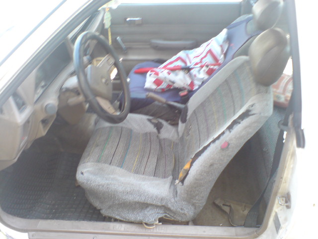

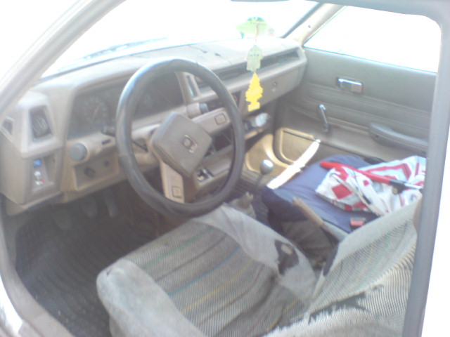

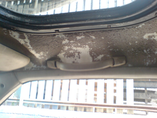

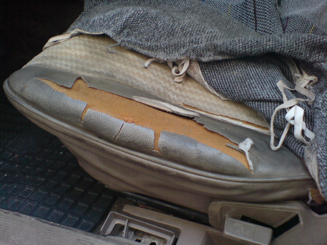

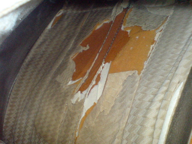

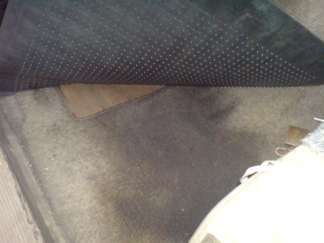

יש ריפודים מחכים להרכבה, פשוט אין טעם להלביש אותם כי הכיסא בכלל לא נוח, כולו מתפורר, והזוית ישיבה לא בטיחותית! אני נעזר בשתי כריות כדי להיות טיפה זקוף.. השטיח כבר מת. הדשבורד מפוצץ והפלסטיקים מתפוררים בגלל הזנחה פושעת. אני שבוע הבא יקנה ספרינט וחומר לריפודים . נקלף את השטיח, את הגג, את הכיסאות וחלק מהדשבורד ונתחיל להבריק! הבעיה היחידה שאין לי מקום סגור בינתיים להעמיד את האוטו, ובמוסך ברוך ה' יש לחץ ומלא עבודה.. אז אין מה לעשות. יש פלסטיקים שאני יצליח להציל ואני יציל אותם! מה שלא נצליח, ננסה לשחזר מפיבר גלאס. ודשבורד נביא במצב טוב/חדש, ניראה לפי התקציב.. -

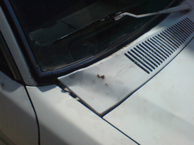

את המגבים חברה שלי (כפרה עלייה) שייפה במברשת המסתובבת. גם את הפלסטיק שמגן על הבורג שוייף. (אחד נעלם לבעלים הקודמים והמקורי שהורדתי מהאותו נישבר בשיוף אז לקחתי מרכב עומד של המוסך(באישור) לרכב העומד יש מגב גדול אחד. אז ננסה להשיג כזה. אין לי תמונה ברורה של השינוי אבל השינוי עצום! כל מה שניצבע ניצבע במינימום שלוש שכבות (הג'נטים ב5 שכבות) מחכה לתגובות. עומר -

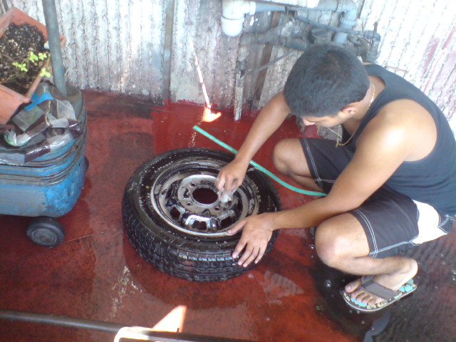

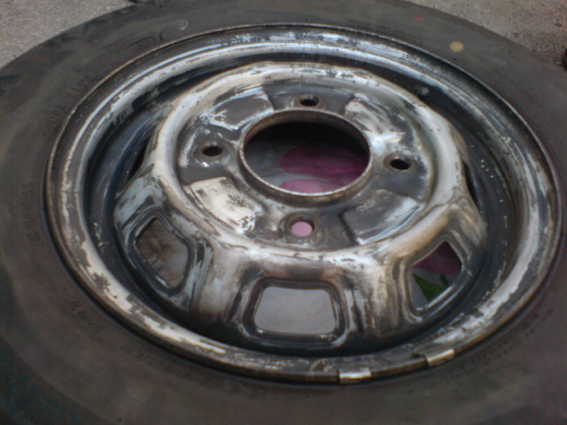

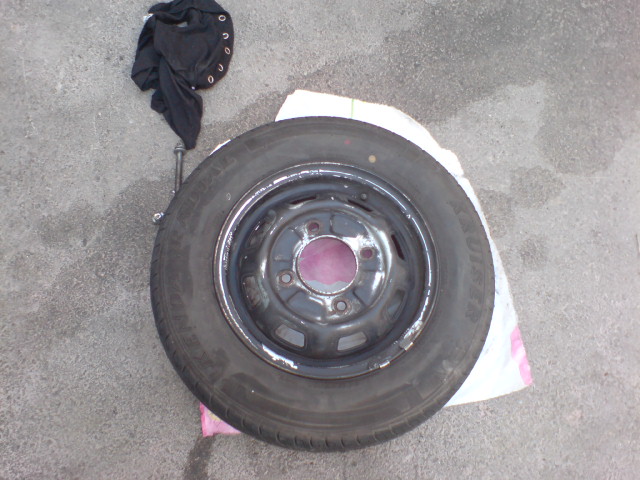

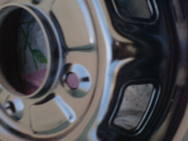

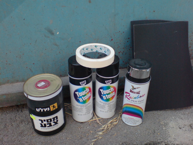

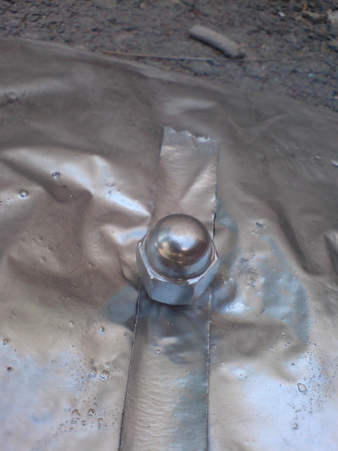

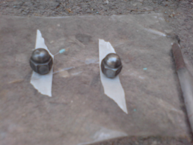

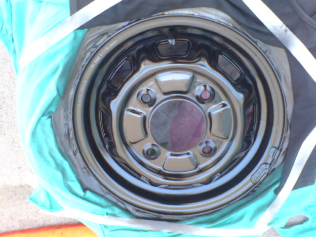

את הגאנטים שטפתי במכשיר לחץ והרבה סבון וקצת חומר של שטיפת מנועים. אחר כך מסיר צבע, שטיפה, שיוף ידני עם נייר זכוכית עדין למתכת, ניגוב בנייר רטוב וייבוש עם אויר בלחץ (האקדח אויר של הקומפרסור). את האומים ליטשתי במברשת מסתובבת (יותר נכון חברה שלי..) ואז ספרי קרבורטור ואויר בלחץ. תמונות: -

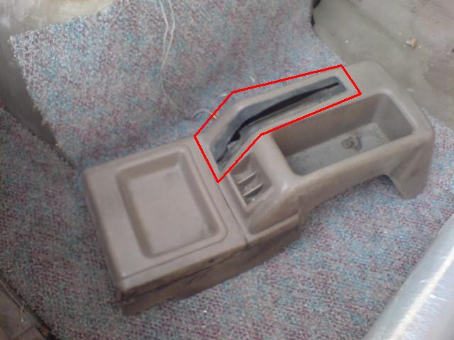

בפלסטיק של ההמברקס אני יחדש את החלק שמסומן עדיף מסקאי שחור או בד? והיו לו טבעות קטנות שתפסו אותו לפלסטיק חתכתי אותם כדי להוציא את הגומי, מאיפה אני מביא חדשים? עומר. -

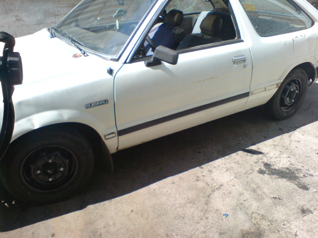

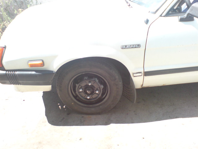

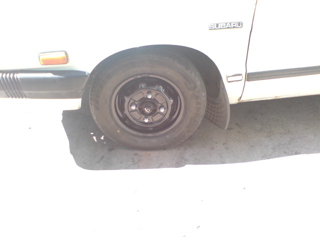

מצטער שלא היה לי זמן לשבת להעלות את מה שעשיתי בימים האחרונים. אני עמוס במשמרות, ואתמול היתי לחוץ כי חברה שלי היום היתגייסה בשעה טובה, כפרה עליה בקשר ליומן שיפוץ: אתמול: הספקתי לצבוע את הג'אנטים בשחור מבריק ואת האומים שלהם בצבע כסף, גם את המגבים הוצאתי וצבעתי אחרי ליטוש במברשת מסתובבת ( לא סגור על איך קוראים למכשיר, ניראה לי מלטשת. העייפות הורגת ), וגנבתי גם שטיחים קדמיים מפלסטיק מסיטרואן עומדת. היום: עשיתי לרכב טיפול 10,000, הורדתי את הכסוי פלסטיק של ההמברקס וציחצחתי אותו. אולי מחר ניצבע לשחור.. הבוכנות אויר של הדלת האחורית מזמן שבקו חיים (יש תמונות שהעלתי שרואים בהם את העץ שתומך בבגז שהוא פתוח), אז פירקתי מאיזו סיטרואן את הבוכנות שלה ועשיתי התאמה שיכנסו ויחזיקו. מחזיקות יפה מאוד אפשר להגיד.. את הכל אני עושה לבד במוסך שלא יודע אם מותר להגיד את שמו (פירסום?!?). יש לי את הידע הזמן והיכולת, אבל אין לי את הכלים והמקום. רוצים תמונות? קודם כל נעלה תמונות כלליות של מצב הרכב אחר כך נעלה את צביעת הגאנטים והמגבים. עומר. -
