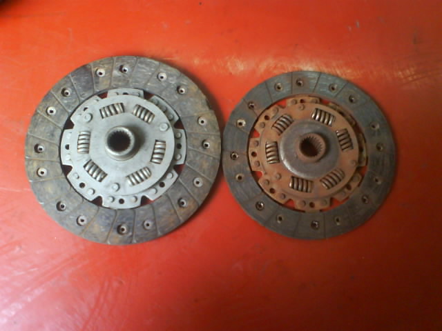

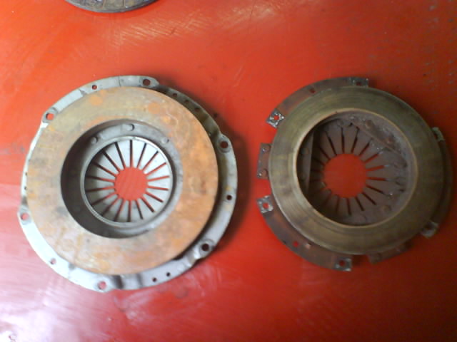

בדקתי היום המונורות הוחלפו לH4. תודה היום היסתבכתי עם הקבל קלאץ. הקבל קלאץ של הגיר הקודם היה קצר מדי, לכן הצמנתי שתי קבלים. אחד של טנדר אחד של לאונה, של הלאונה היה קצת קצר והוא לא ישב טוב בדבשה הקבל של הטנדר גם לא ישב טוב, אבל יותר טוב מהקבל של הלאונה. קימבנתי משהו כדי שיהיה לי בינתיים קלאץ ואני יודע שזה לא יחזיק מעמד. יש מישהו שיכול ליצר קבל קלאץ או לקמבן מהישן ומהחדש? הציעו לי לקחת את הפחית של הפדלים מלאונה, אבל זה סיפור צריך לפרק את ההגה ובעיה עכשיו בשבילי ללכת לפרק כזה + ניגמרו המזומנים.. עומר. -

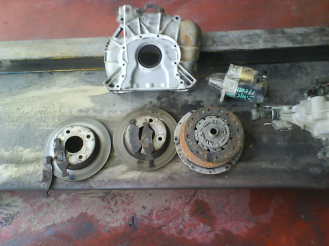

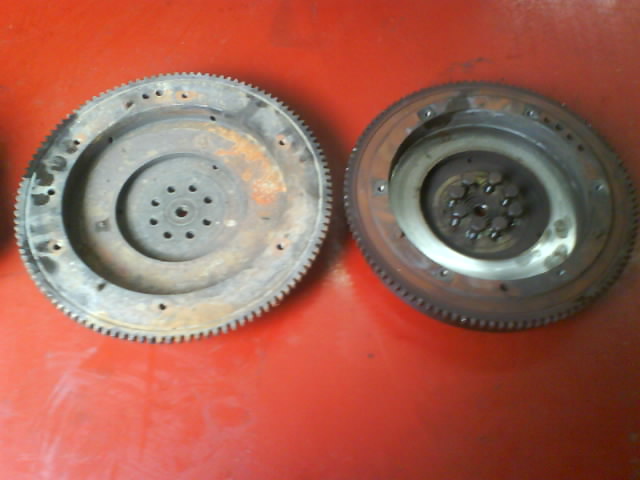

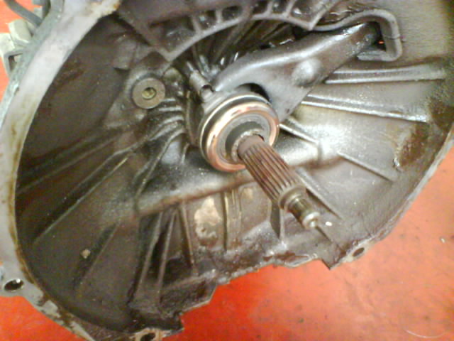

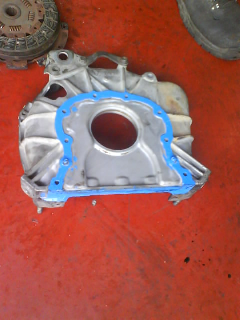

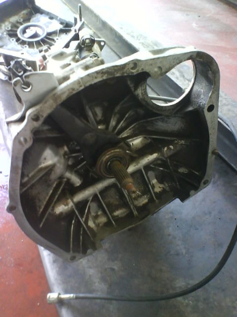

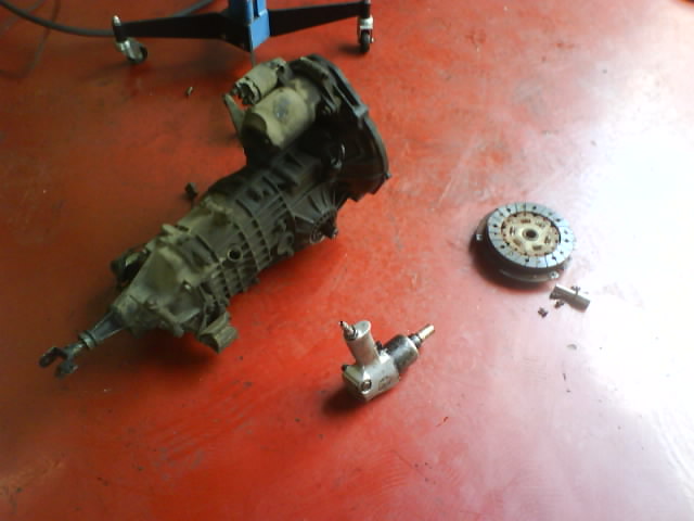

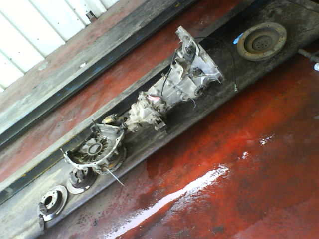

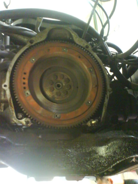

היום קיבלתי משהו מעניין, גיר, קלאץ, גל תנופה וסטרטר של לאונה 92. ההתאמה לא היתה הכי קלה אבל היסתדרנו. ההכנות לקראת מנוע 1600 בעצומם. הרכב עוד לא נוסע, מכוון שצריך כבל קלאץ קצת יותר ארוך ומחר הוא יגיע. בתמונה הרביעית חדי העין יוכלו לראות את המיסב לחץ הגמור.. (הוא ממש נחרט!) להנאתכם תמונות! עומר. -
