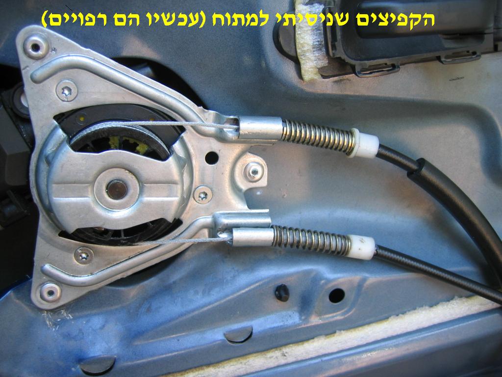

[סקסו 2000] נתקעתי בהרכבת מנגנון החלון החשמלי
efi_shams פרסם הודעה בנושא של efi_shams בתוך טכני, אחזקה וטיפולים
המובילים לא הוחלפו. החלק היחיד שהוחלף הוא מרים החלון, שנע על המסילה (החלק בצבע צהוב, עשוי מפלסטיק - ראה תמונה). אני בטוח שיש כאן איזשהו "פטנט". האם מישהו יודע מהי שיטת ההרכבה? אפי. -
שלום חברים, מרים החלון העשוי מפלסטיק נשבר, ולכן החלפתי אותו בחדש (מדובר בחלון הקדמי - ימני). הרכבתי את המרים החדש על מכיוון שכל העסק מתוח (ישנם 2 קפיצים, היושבים על תושבת המנוע, ומותחים את הכבלים), אינני מצליח להרכיב את הכבלים החזרה.המסילה וחיבורתי אותו לכבלי הפלדה המושכים אותו (המרים והמוריד). וכעת הבעיה: ניסיתי לכווץ את הקפיצים למקסימום ולנסות ולהכניס את ה"מובילים" השחורים (הצינורות העבים שבתוכם עוברים כבלי הפלדה) למקומותיהם - אך ללא הצלחה. משום מה, העסק עושה רושם שה"מובילים" השחורים של כבלי הפלדה פשוט ארוכים מדיי בסינטמטר בערך, אך העסק היה מורכב בעבר, כך שלהערכתי יש פה טריק שאינני מכיר. אשמח לקבל את עזרתכם. מצורפת תמונה של המנגנון כולו. אפי.
