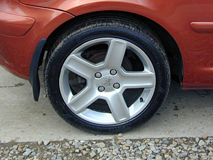

מחפש רביעיית ג'נטים מקוריים של פיז'ו 307 בקוטר 16 אינץ' במצב טוב (מן הסתם, מגנזיום) בהודעה פרטית או במייל [email protected] תודה מראש
