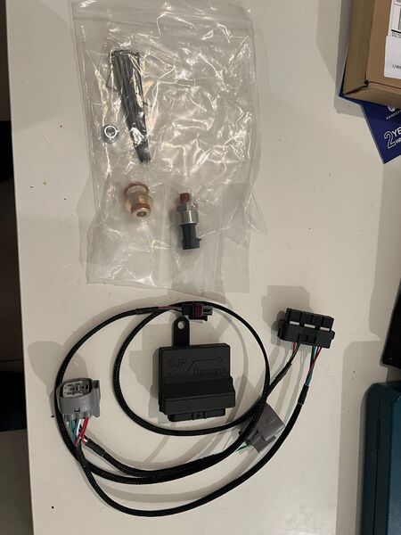

    את השעון עצמו התקנתי לבד. זה פשוט ממש. את החיישן התקנתי אצל עופר באמת. הם מלוכלכים.
  4. fizban
    מ BRZ 2017 ל BRZ 2024

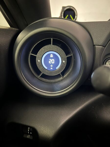

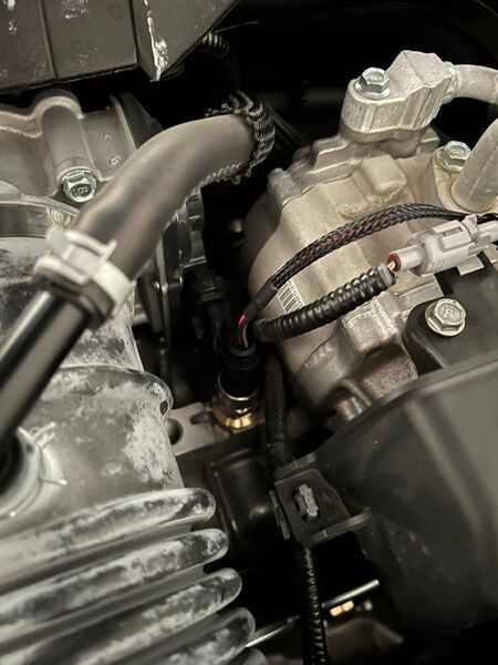

    הותקן חיישן לחץ שמן שמתחבר לשעון OBD שלי. קצב הרענון הוא 50 הרץ אז גם מתאים ללוגים.
  5. fizban

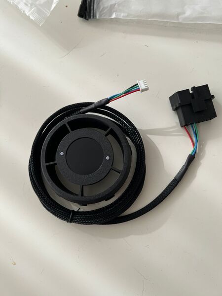

    לגמרי שבורים מהמפעל. אבל הציריות המקוריות עמדו ב 360 כ"ס ו 41 קג"מ. זה העיקר! ה OBDII בחיבור הסטנדרטי של BRZ הוא די איטי ולא מספיק ללוגים. לכן יש את הקופסה הזו שלהם (שכבר קניתי ואעדכן את הפוסט לאחר שאתקין) שנותנת דאטה סטרים של CAN ב 50hrz ומגיעה עם חיישן לחץ שמן פלוס PID לשעון.
  6. fizban

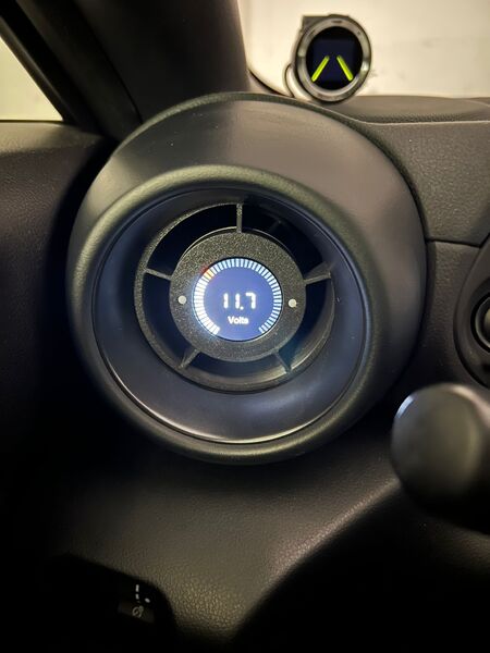

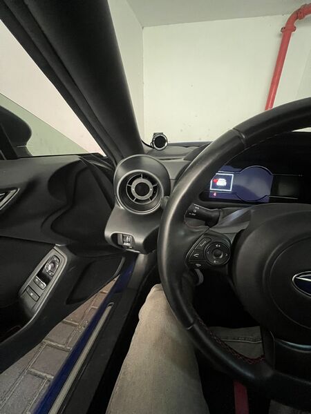

    היום התקנתי שעון OBD של GLP. ההתקנה פשוטה מאוד והרעיון הוא להוסיף לשם קריאה של חיישן לחץ שמן, שהם גם מוכרים. החיישן מתחבר לקופסה קטנה שלהם שמוסיפה pid של לחץ שמן. ללא קשר, השעון מראה המון נתונים וניתן לקינפוג. מדהים איך הפלסטיקים מתפרקים בקלות ושום קליפס לא נשבר, בניגוד לבימר שהיתה לי...

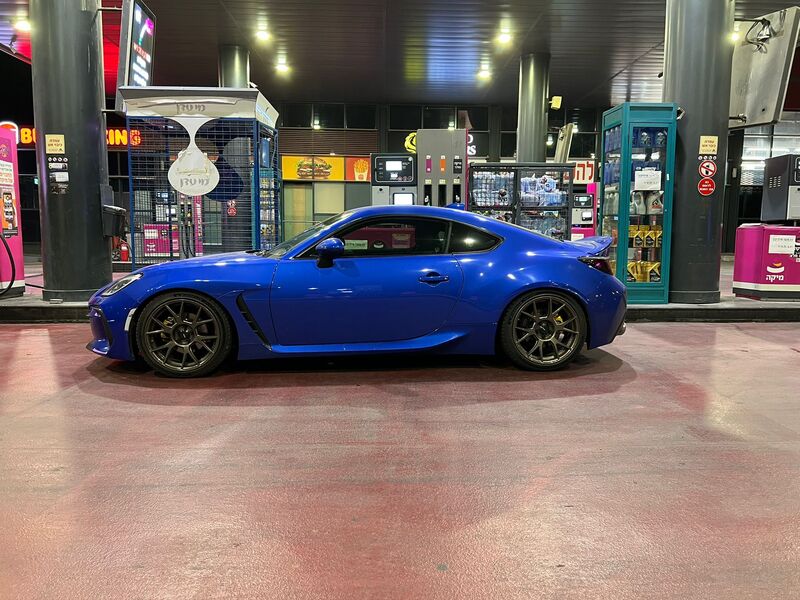

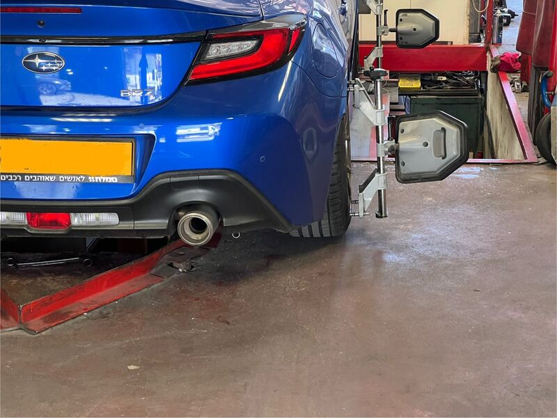

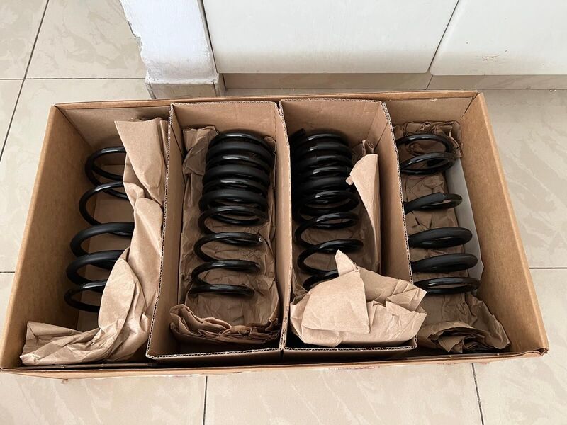

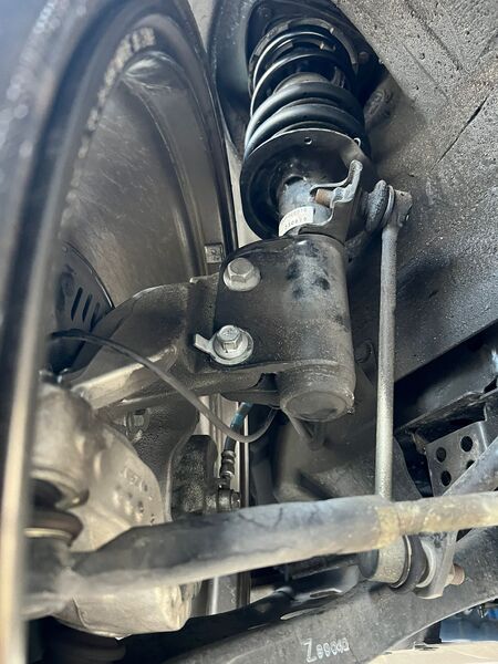

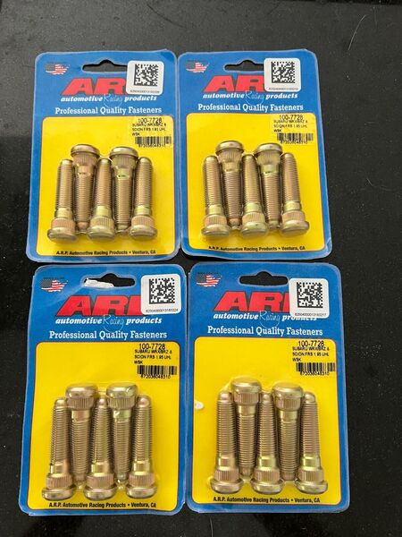

    בשעה טובה הותקנו הקפיצים, זרועות אחוריות וברגי קאמבר קידמיים. החלפו גם כל הגוז'ונים לאיכותיים יותר של ARP גיליתי שהצמיגים הקידמיים קרובים מדי לטעמי לבית הבולם בקאמבר שלילי של 1.5 מעלות. וגם אני מכוון לקאמבר שלילי של 2.5 מעלות מקדימה ו 2 מאחורה. גם מאחורה אצטרך לחזור לבוקסות המקוריות של הלינקים האחוריים (הגיעו בוקסות עם הקפיצים), כי אי אפשר לכוון ליותר חיובי ממינוס 2.75 מאחורה. כדי לפתור את בעיית הגלגלים הקידמיים, קניתי פלטות קאמבר קאסטר של פדרס ואז אוכל לחזור לברגי הקאמבר המקוריים כי הקאמבר יכוון מראש הבולם ולא ישפיע על מרחק הצמיגים מבית הבולם. אתקין כשהן יגיעו ואז אוכל להגיע לסטאפ שאני רוצה. מבחינת נוחות נסיעה, אני לא מרגיש הבדל בינתיים (נסעתי כ 100 ק"מ). לא מרגיש לי שהרכב מתרסק על באמפים כמו הברז הקודמת שלי שם היו לי קאפ2. הצמיגים ברכב הזה הם PS5. הקפיצים (אייבך פרו ספורט): גוזו'נים: לפני ההנמכה: לאחר ההנמכה: קרוב לבולם - קאמבר קדמי שלילי 1.5 מעלות: קאמבר אחורי שלילי של 2.75:

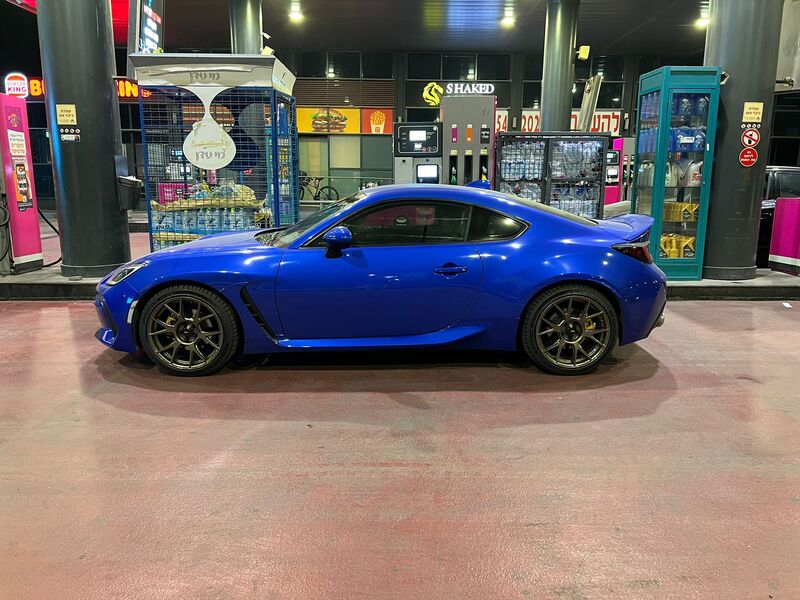

    אז הגיע הזמן להחליף ג'נטים. מכיוון שהאנקי היו ממש יקרים, קניתי בסוף קוניג אמפליפורם רוחב 8.5, אופסט 44. הג'נטים שוקלים 9 ק"ג כל אחד (שקלתי). המקוריים אני חושב 10.5 (לא שקלתי - על פי האינטרנט). היום התקנתי אותם. ומזל שהבאתי איתי סט גוג'ונים אחד למקרה שהמקורי ישבר, כי באמת אחד התחרבן והחליפו לי בגלגל אחד את כל החמישיה. בקרוב אחליף את 3 הפינות הנותרות. כמובן שהורכבו גם טבעות מרכוז ואומים של 949 racing (תמונות בתגובות קודמות).
