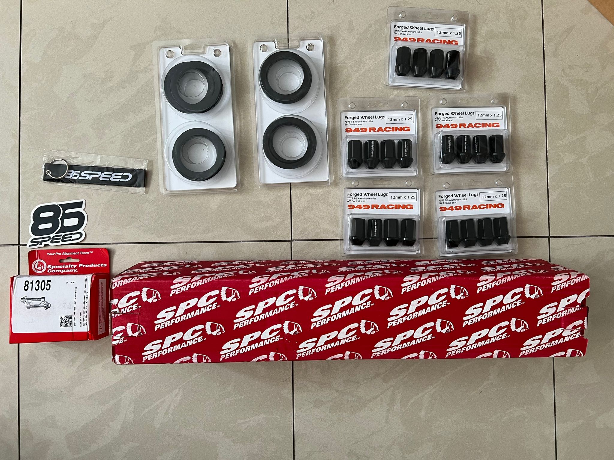

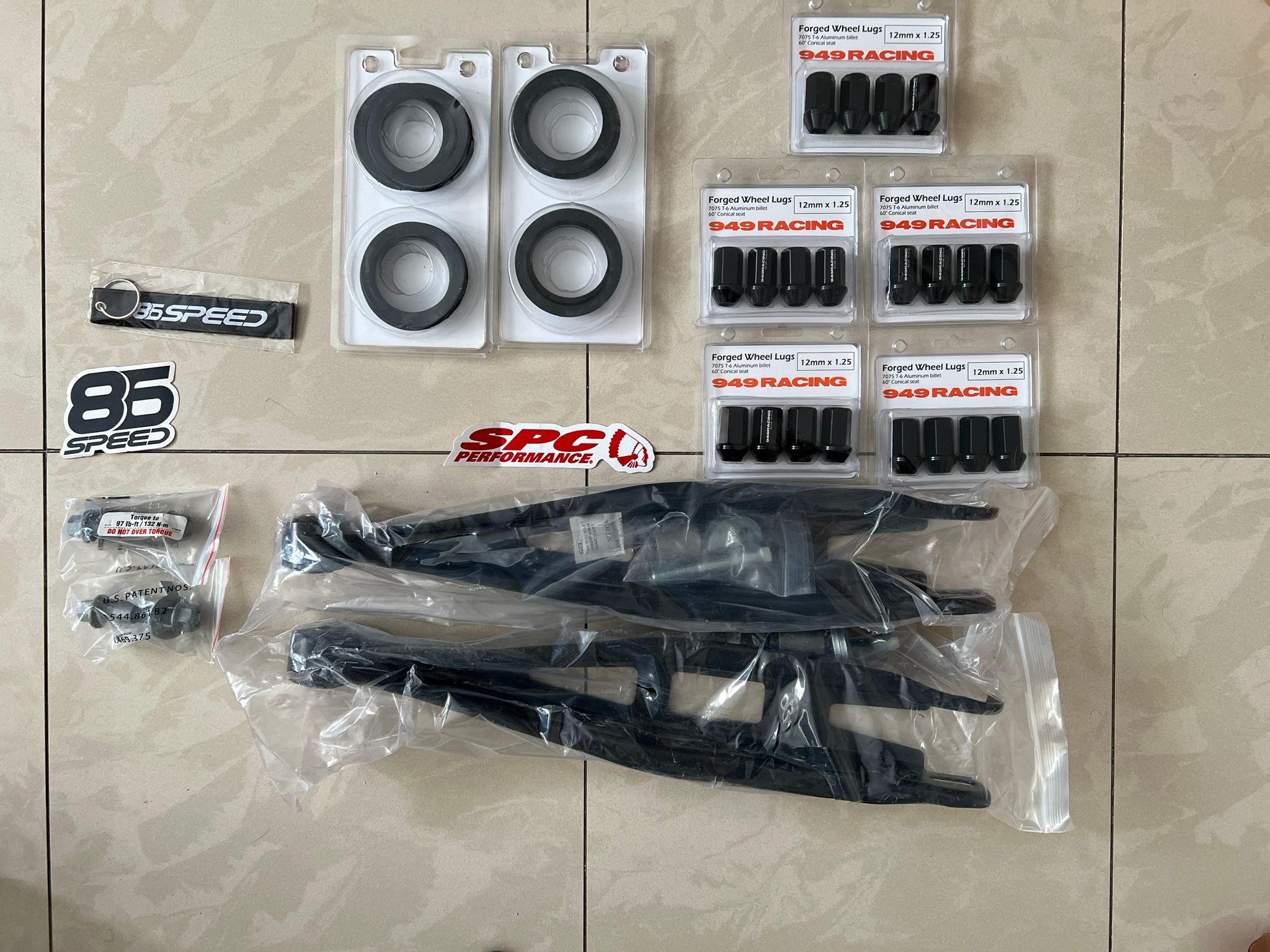

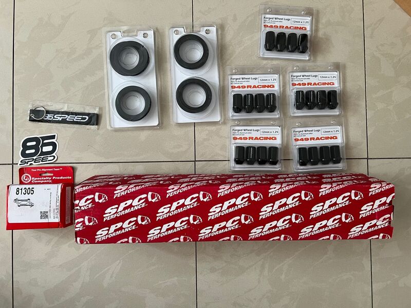

    היום הגיעו הפתעות. זרועות וברגי קאמבר של SPC. 8 טבעות מרכוז ובוקסות לג'נטים שיגיעו בעתיד.
  8. לרכב הקודם (ג'נטים של קוניג) קניתי 3 סטים של טבעות פלסטיק. הסט הראשון עבר כמה ימי מסלול כולל 2 ימי דריפטינג ולפחות 3 החלפות צמיגים ועדיין היה במצב טוב.

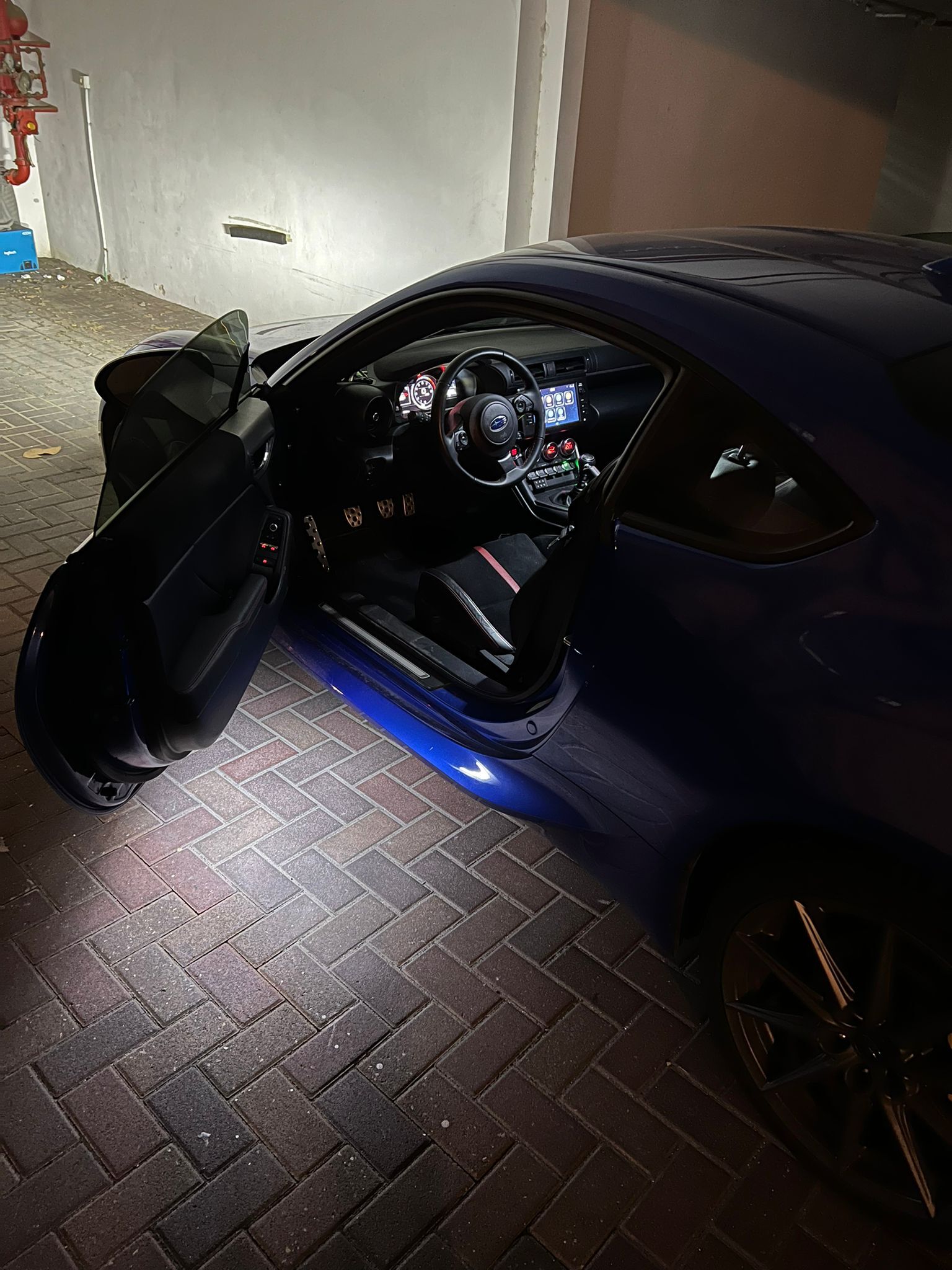

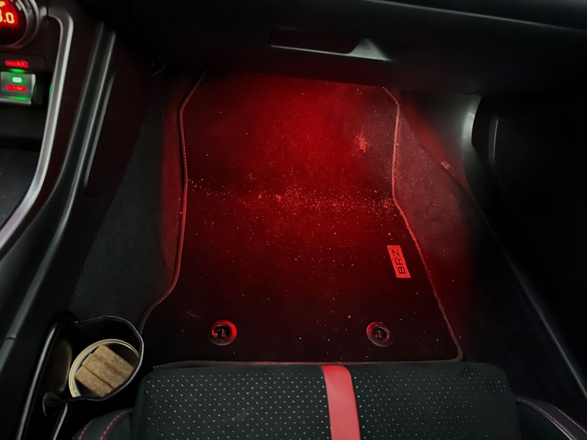

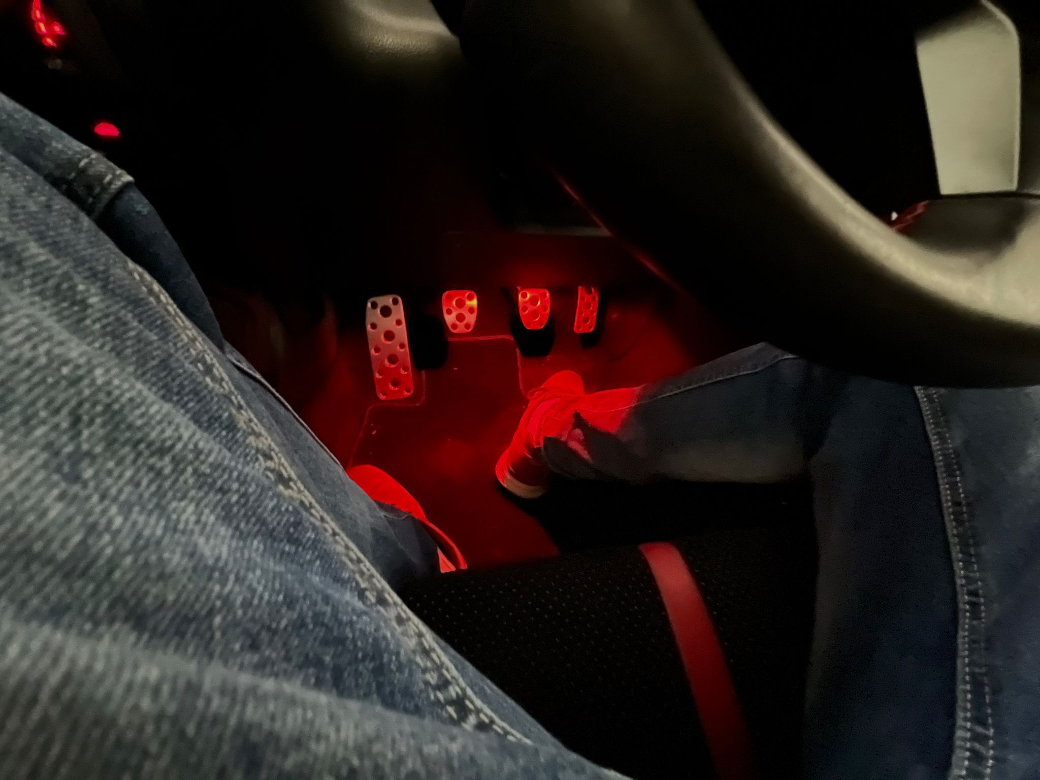

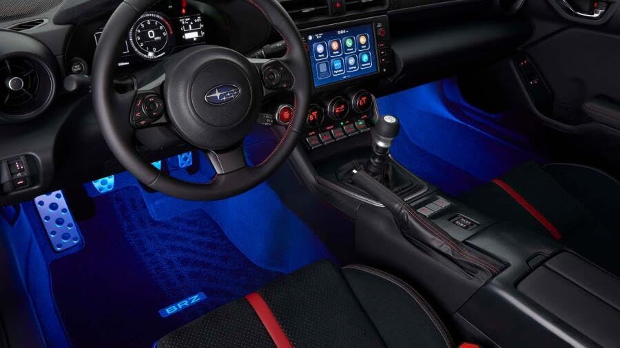

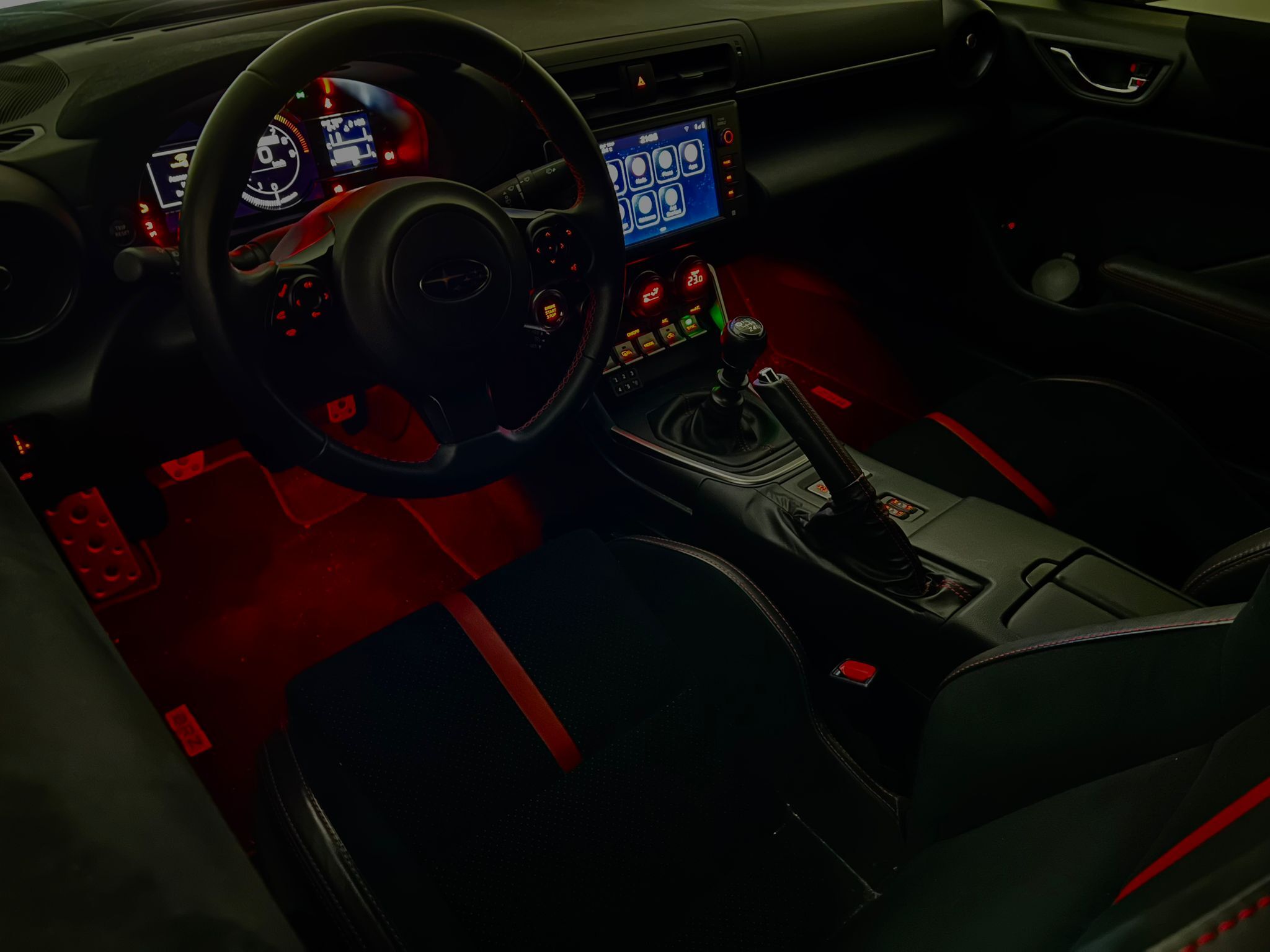

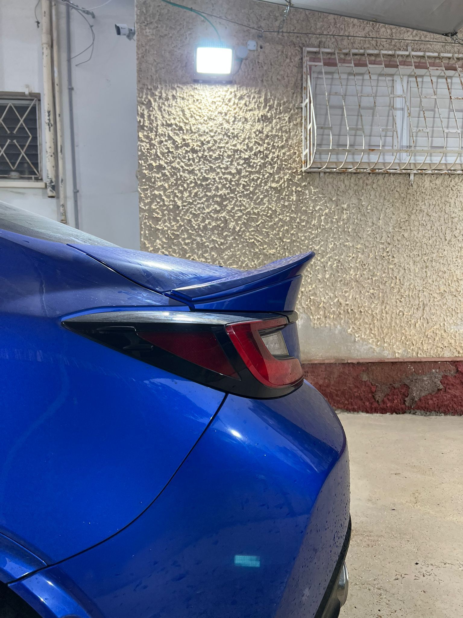

    היום הרכב היה בטיפול באולימפיה באשדוד. הבאתי איתי שמן (valvoline 0W20 advanced). החליפו פילטר שמן ושמן. תוך פחות משעה הייתי בדרך הביתה. כשהרכב הקודם ההיה באחריות, טיפלתי במרכז שירות לי בכפ"ס, שהם אחלה, אבל הם הפסיקו לעבוד בימי שישי לצערי. הרכב כרגע עם 10100 ק"מ. מתוכם אני עשיתי 600. 😅 תוספת נוספת קטנה שהותקנה - תאורה עדינה אדומה לרגליים כשאורות המעבר דולקים. זה חלק מקורי של סובארו ל BRZ. במקור מגיע עם לדים כחולים, אז על הדרך קניתי 2 לדים אדומים מהקיט הדומה של WRX כדי שיתאים לתאורה האדומה/לבנה בתא הנוסעים. הקיט מגיע עם חיבור לצמה המקורית וכל מה שצריך להתקנה. התקנתי אצל עופר פולק op car electronics בפייס (שכמובן תמיד מתקין את כל האביזרים ברכבים שלי יותר מ 10 שנים). מק"טים: FOOTWELL ILLUMINATION KIT Part No.: H461SCC000 LAMP POCKET X 2 Part No.: 66237SA120 תמונה של הקיט מהאינטרנט אצלי ברכב. היה קשה, אבל הצלחתי להוציא את הביצים שלי מהתמונה... סליחה על הלכלוך - מבטיח לנקות סופ"ש הבא הבהרה: במציאות האור הרבה יותר עדין. אני מניח שהמצלמה מדגישה אותו יתר על המידה. תמונה טיפה יותר נאמנה למציאות: כשבדקתי בנובמבר המחירון המשוקלל ל 2023 שעשה 20 אלף קמ היה 171. המחירון המשוקלל של הרכב שאני קניתי (2024) היה 197K וקניתי יפה יפה מתחת למחירון.

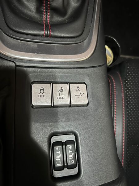

    תוספת קטנה ומשעשעת ל"כפתור" האמצעי.

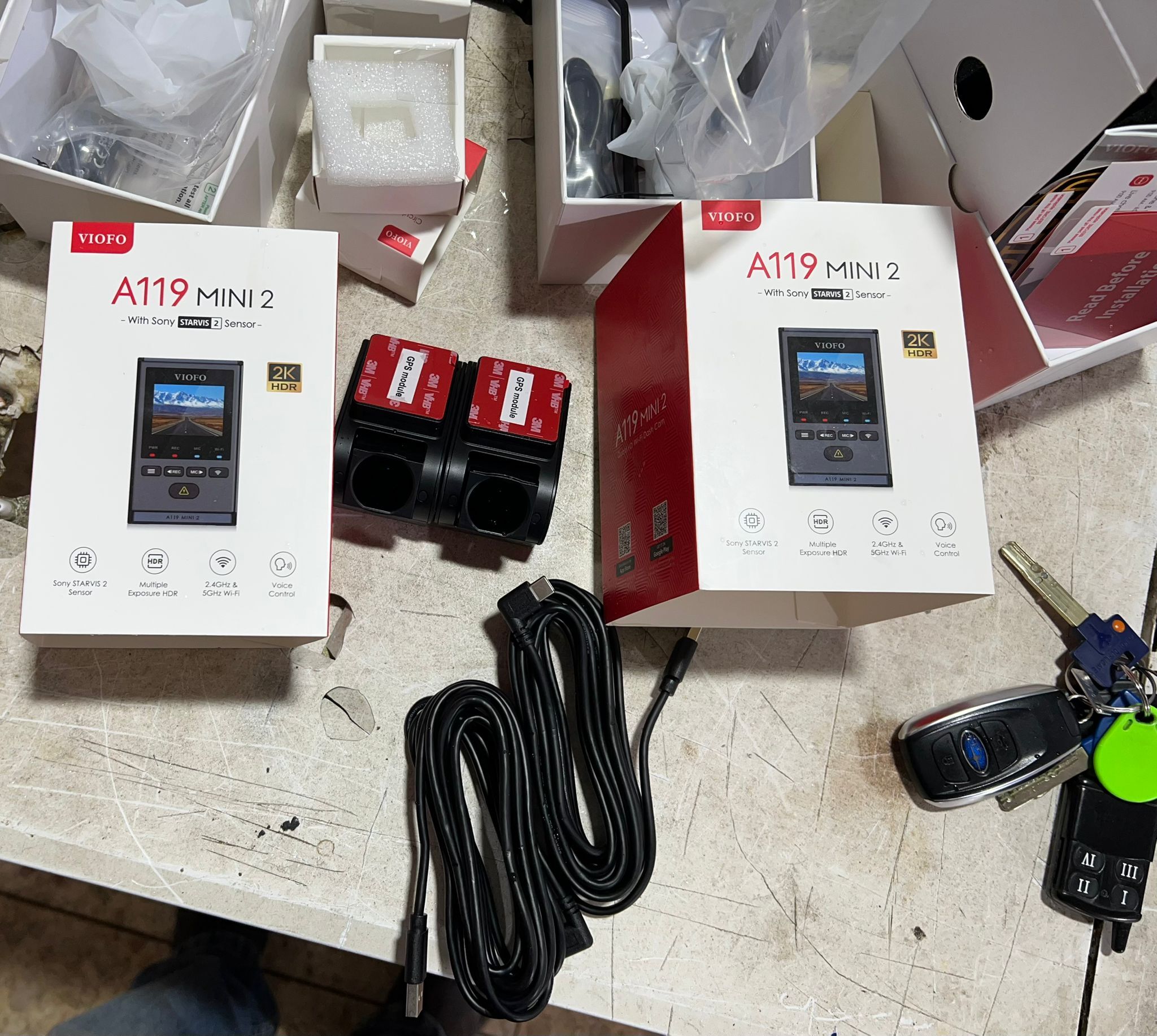

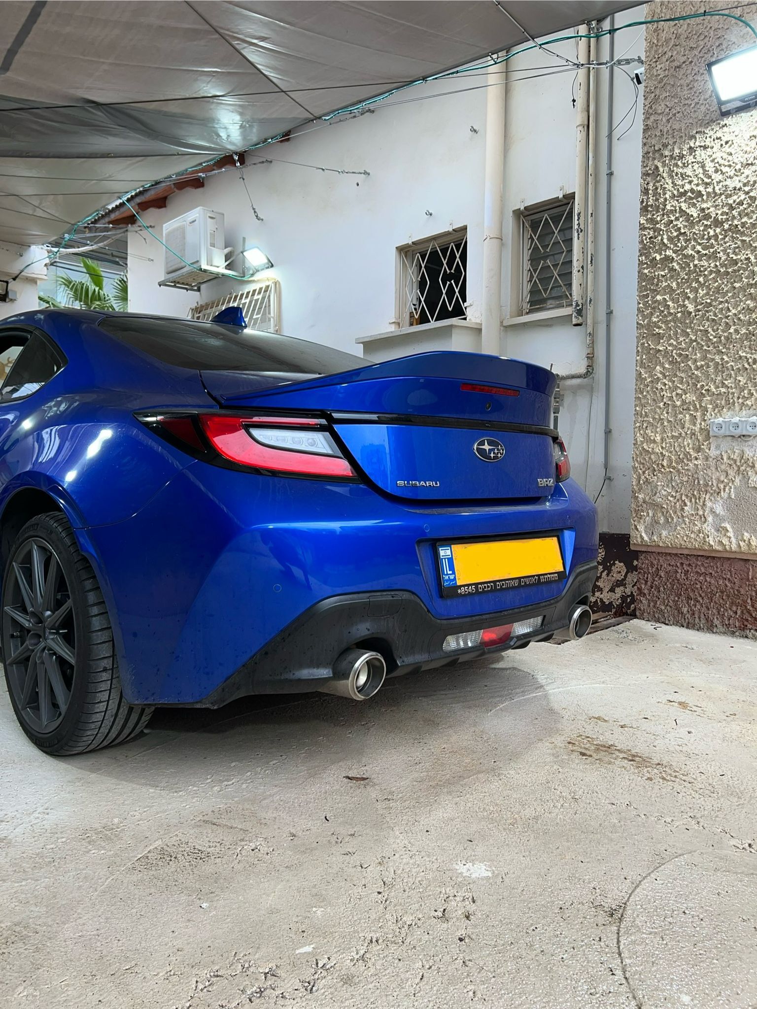

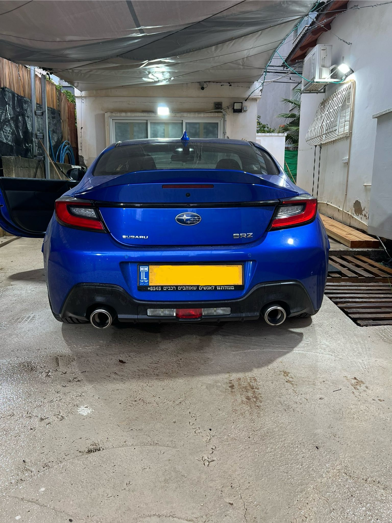

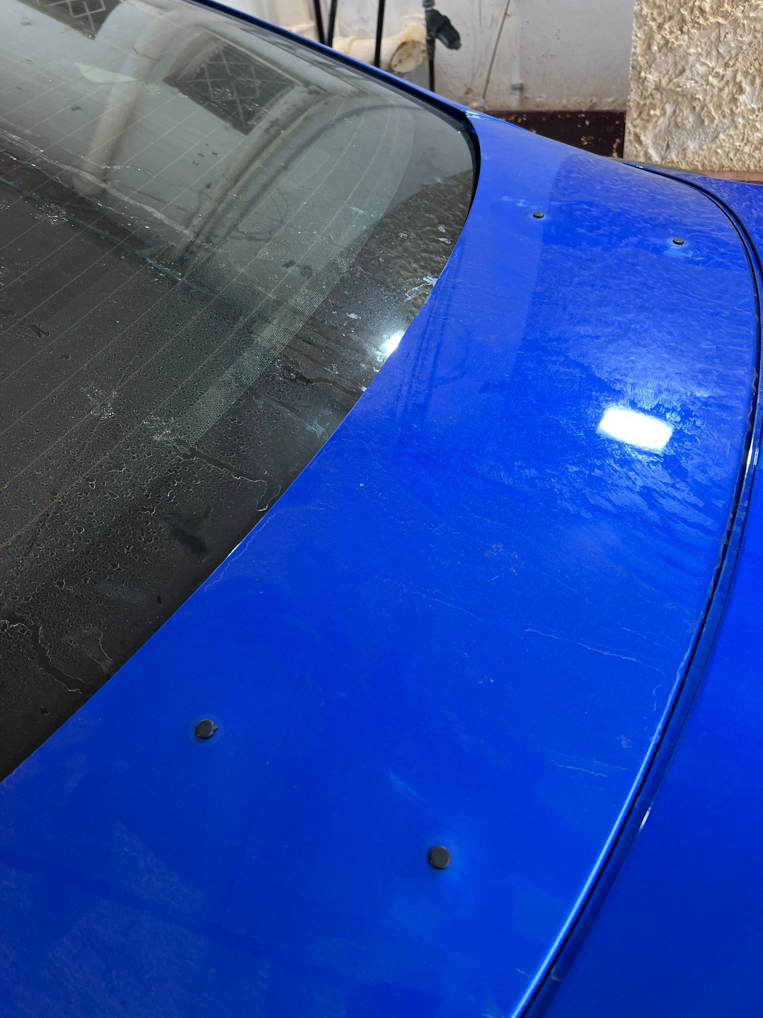

    אז הגיע הזמן להעיף את תושבות הספויילר ולשים במקומן פקקים. היה קצת גשום אז הרכב כרגע מלוכלך וקשה להוציא תמונה איכותית. בנוסף הרכבתי duck bill כמו שקיים אצל ה GR86. הזמנתי מארצות הברית צבוע מראש בקוד הצבע של הרכב. ובנוסף, הותקנו 2 מצלמות במקום המצלמה ה dual channel הישנה שהיתה מורכבת על הרכב.
