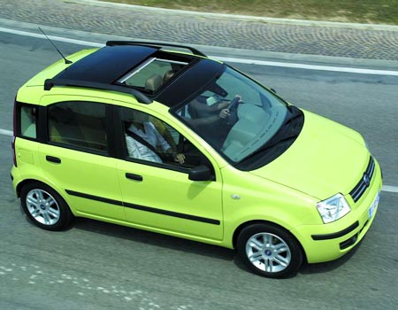

סמל"ת ייבאה בשנים מסויימות גרסא "מפוארת" של הפנדה עם חבילת איבזור שכוללת : 1. צמיגים רחבים בחתך נמוך יותר של קונטיננטל 165/65/14 במקום 155/80/13. 2. חישוקים קלים (מגנזיום) מקוריים. 3. פנסי ערפל קדמיים. 4. גגון מקורי (שני פסי אלומיניום שחור אורכיים). 5. גג פנורמי כפול , הקדמי חשמלי נפתח מלא.
יוליאן - אל תעלב . כל אי הדיוק קשור בנפח המנוע 1350 שייחסת לפונטו . כפי שציינתי נפח המנוע הינו 1242 סמ"ק בפנדה ובפונטו כך שמדובר באותו מנוע בדיוק בגרסת 8V. תוספת קלה לתשובתי הקודמת - היות ולפונטו בסיס גלגלים ארוך למול הפנדה - 2.46 למול 2.30 - הפונטו מעט יותר נוחה ויציבה ופחות מושפעת מרוחות צד. כמכונית עירונית לזוג - הפנדה עדיפה. כמכונית ליותר נוסעים ושימוש בינעירוני - עדיף פונטו. מניסיון - עלוויות אחזקה וטיפולים - כמעט זהות לחלוטין. דרך אגב, תשובתי לעיל מתבססת על שימוש ממושך במשפחה על שני הדגמים.
ענו תשובות מעט לא נכונות. להלן העובדות המדוייקות : הפונטו והפנדה חולקות אותם מכלולים מכניים בסה"כ. האמינות טובה וזהה בשתיהן. ייתכנו תקלות חשמל פעוטות. מדובר במנוע FIRE וותיק ואמין בנפח 1242 סמ"ק. בפנדה הוא מגיע בגרסת 8 שסתומים עם 60 כ"ס. מנוע זהה קיים בדגמי הפונטו הפחות מאובזרים - אקטואל ואקטיב. קיימת בפונטו גרסה בכירה של מנוע בנפח זהה עם ראש של 16 שסתומים בעל 80 כ"ס. זו גרסת הדינאמיק. רובן הגיעו לארץ עם תיבת הילוכים רציפה "ספידגיר" . יש מעטות ידניות עם מנוע כזה . המנוע החזק מומלץ מאוד למי שסחיבה חזקה חשובה לתנאי השימוש (עליות רבות וקשות , רכב עמוס ,מזגן וכו'). המנועים בשתי הגרסאות אמינים בהחלט. בתאורייה המנוע החלש חסכוני יותר ב 10-15 אחוז. בפועל ההבדל קטן יותר. ההבדל המהותי בין הפונטו לפנדה בעיצוב ובמרווח. הפונטו טובה להסעת 4-5 מבוגרים בנוחות. הפנדה טובה לשני מבוגרים מקדימה ושני צנומים מאחור. הפנדה בעלת תא מטען קטן למדי - בפונטו גדול בהרבה. הפנדה קלה וקצרה מהפונטו - קלה לתמרון וחסכונית יותר ב15-20 אחוז.
