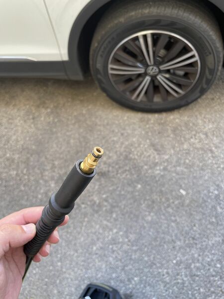

  7. שלום לכולם, עדכון ראשון עם טיפ: למי שמעוניין להישאר עם האקדח של קארשר (ולקצר אותו עם מתאם ולא לקנות אקדח קצר), יש לחברה רכיב (תוסף) מקורי נהדר שבא לעזור עם הקטע שבו הכבל שלכם מסתבך בזמן העבודה, התוסף בעצם מוסיף ציר סיבובי (Swivel) שיש בדרך כלל באקדחים קצרים מקצועיים. המחיר? סביב 100/150 ש"ח היום קיבלתי אחד מחו"ל (לא מצאתי את זה בארץ כשחיפשתי), ככה הוא נראה: הוא מתחבר לקצה הכבל הרגיל: וזה הוידאו הקצר השיווקי שלו של קארשר, למי ששואל את עצמו למה הוא צריך את זה: 👍😁
