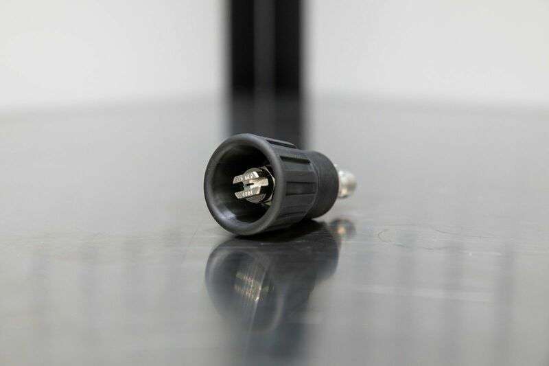

  7. 1. אצלי לא היה לי אכפת כי זה זמני והעדפתי גוף חזק ככל האפשר, עד שאביא לעצמי אקדח של MTM ברמה הכי גבוהה שאני יכול למצוא. אבל זה לא משנה באמת רק עניין של עמידה בלחצים שאנחנו לרוב לא מגיעים אליהם במכונות שלנו. 2. אני אחשב פה מחדש איתך: הגרניק שלי (Karcher K5 Power Control) מוצהר ע"י החברה ב-145 באר (מקס.) שהם 2100 PSI (כמעט במדוייק) מבחינת קצב זרימת/העברת מים מדובר על 500 ליטר לשעה (מקס.), שהם 132 גאלונים בשעה, שהם 2.2 גאלונים לדקה (שוב, על הנייר, בתנאי מעבדה, ט.ל.ח 😏) אם ניקח את הטבלה של MTM, אנחנו נופלים סביב 3.0 ל-3.5 מבחינת מה שאנחנו אמורים לבחור, אני הלכתי על 3.5 כדי להיות שמרן ולא להעמיס על המשאבה של הגרניק. ב-KRANZLE זה כבר יהיה 3.5 או 4.0 בגלל ששם הנתונים קרובים יותר במציאות לנתונים על הנייר, בקארשר הם קרובים אבל לא בול והסתמכנו על נתוני מקסימום בחישוב, משמע, עשינו פה מהלך חישובי שהוא Double Safety: גם חריר מעט גדול יותר במתאם הסופי כדי להוריד לחץ וגם הלכנו על חישוב מקסימום שלא מתאר מצב נתון מתמשך במציאות. מקווה שזה יותר ברור עכשיו 🙂 לגבי ההחלטה שלקחת - היא אחלה, גם אני עשיתי אותה לאחרונה, אבל Kranzle זו חייה אחרת לחלוטין. 3. בשמחה יש כאלה מכל סוג שתרצה, באמאזון יש כאלה מפליז שיספיקו בתור התחלה, במחיר מצויין, אם תרצה שאזמין לך מפלדת אל-חלד בהזמנה הבאה שלי, יש מצב שאוכל (תלוי כמה ישחטו אותי במשלוח 💀) אבל קח בחשבון שזה מתאם שיעלה לא מעט יחסית לאמאזון, למעשה, כמעט פי שלוש אם לא יותר, וזה עבור פלדת האל-חלד הרגילה ולא T304 (אבל כן של MTM).

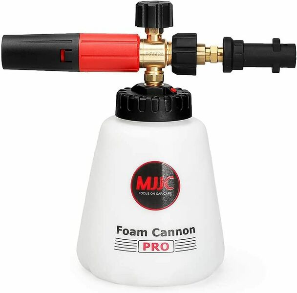

  8. 1. תודה 😁 ובכייף.. את המתאמים רכשתי מ-Obsessed Garage (במחיר גבוה בגלל המשלוח, אבל הייתי צריך עוד כמה דברים אז יצא סביר מינוס) אקדח הקצף נרכש מזמן באיביי - ממליץ לקנות את הPRO ששמתי בתמונות מאמזון, מניח שאם לא אעבור לאחד של MTM אקנה לעצמי גם MJJC PRO. מתאם קיצור האקדח (קארשר ל-1/4") הזהוב נרכש מאמזון, לא מצאתי משהו מעניין באיביי ואמאזון הם המקום הכי בטוח למוצרים זולים שכאלה, אני עוד מתלבט אם להביא עוד אחד ולהלביש עליו מתאם Stainless נורמלי במקום הפליז שמגיע עליו. 2. מכיר את הטבלה, בהמרה ישירה של הנתונים של הK5 שלי אני בתפר של 3.5 ל-4.0 , אם תרצה אני אצרף את החישוב, הלכתי על 3.5, במשלוח הבא שלי אזרוק גם חבילה של 3.0 לצורך הבדיקה, יש לי גם שני מתאמים בודדים עם Orifice 4.0 ומניפה של 40 מעלות, פשוט כי ברור לי שבשלב מסויים אני אעבור ל-KRANZLE ושם כנראה אצטרך את המידה הזו (אני בתהליך של מעבר דירה ורוצה לוודא שיש לי מקום לכל הסט-אפ הזה בבית החדש, אחרת חבל על ההוצאות). 3. אני מהקריות ויש פה חנות בשם "פולק" שמחזיקה המון אקססוריז של קארשר "על המדף" רוב הזמן, ניתן להזמין מהם גם, וזה עדיין ייצא יותר זול מ-איביי או אמאזון במקרה הזה.

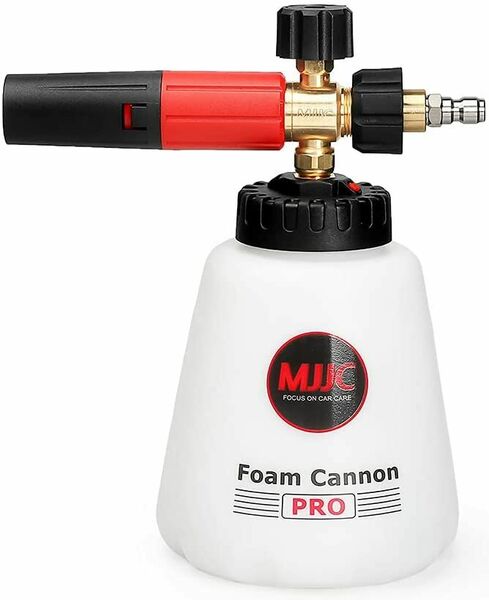

  11. זה נראה כמו אקדח הקצף של MJJC ברמת PRO, זה פתרון מצויין, במידה ותחליף גרניק לאחד שלא של קארשר, תשלח תמונה מקרוב של האקדח, בצירוף עם ההסבר של מה שקנית, מניח שנוכל לומר לך מה להוריד ומה לחבר לאקדח הקצף כדי להמשיך הלאה. אם אתה מחליף אקדח, זה עניין אחר ותצטרך להוריד את המתאם של קארשר שיש לך שם ולהחליפו בחיבור שיתאים לאקדח החדש (ככל הנראה חיבור QD של 1/4")

  17. זו גרסת הפרו שאמורה להעתיק מ-MTM, אני מניח שירצו לצרף שם לחבילה מתאם נוסף כמו שמגיע באריזה של המוצר המקורי. (הוא עדיין אמר את מה שאני רשמתי קודם.. 🙂) מחכה לעדכון, סיקרנת.

  19. בתוך האקדחים של הקצף, בין המתאם לגרניק לפיה שמוציאה את הקצף יש זרבובית עם הברגה יש שתי מידות עיקריות 1.1 מ״מ או 1.25 מ״מ ההשפעה תהיה על המים שנכנסים לאקדח הקצף (הלחץ שנוצר) והקצף שייצא מה שצריכים לזכור, זה שמתאם קטן מדי, יכול לפגוע במשאבה של הגרניק אם ייצור לחץ גבוה מדי שיגרום למשאבה לעבוד overtime עקרונית, מה שרשם @rsm130dנכון עבור גרניקים של 100-110 באר, משמע, שימוש במתאם פנימי של 1.1 מ״מ יניב לחץ טוב מספיק וקצף טוב מספיק (כמובן אם נשמור על יחס סבון למים נכון בבקבוק ההקצפה) ברגע שעוברים לגרניקים חזקים יותר, סביב 140 באר ומעלה, כדאי לשקול לעבור למתאם 1.25 מ״מ כדי לא לפגוע במשאבה עם הלחץ שיווצר. אני בספק אם יש שליטה על מה שמגיע ב-MJJC ודומיו, זה מתאים יותר לאקדחי הקצף של mtm ודומיהם (המקצועיים יותר) את המתאם, אגב, מבריגים החוצה עם מברג שטוח בקלות.
