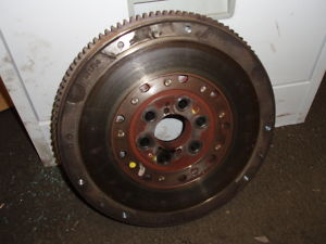

  7. אני משער שמדובר בפיאט מוטיפלה טורבו דיזל שבה יש גלגל תנופה מסוג DUAL MASS שהוא יקר במחירו. בברכה - רפי לין
