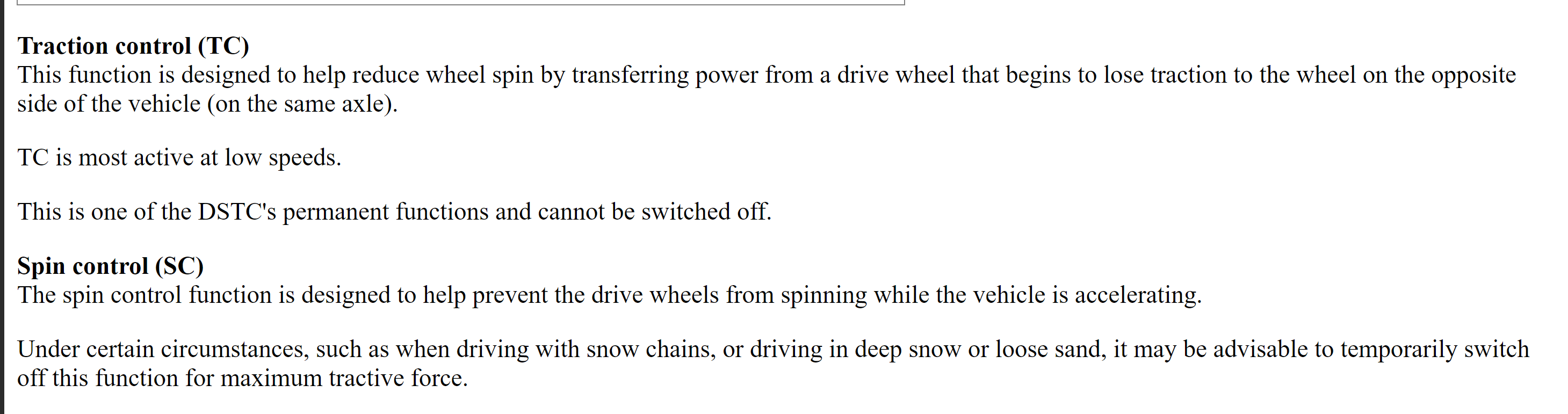

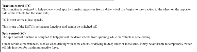

לא בטוח שאתה צודק לעניות דעתי. ה D אכן שווה dynamic שזו מערכת יותר מתקדמת עם יותר חיישנים ומערכות. SC = Spin control TC = Traction control השילוב זו מערכת stc שמשתמשת גם בבלימה וגם בכוח מנוע לייצב את הרכב ולדעתי זה כן עונה להגדרה של בקרת יציבות. אולי לא הכי משוכללת אבל בהחלט עונה להגדרה. צריך לבדוק לעומק אם מערכות מקבילות ביצרנים אחרים כן אושרו בשנים ההם, או שבאופן גורף כל המערכות בסגנון לא הוכרו. לדעתי כן הוכרו ביצרנים אחרים.

מבין את תסכולך, במיוחד שאתה כנראה צודק. בדקתי במספר אתרים כולל במנואל של וולוו, וגם מופיע שיש. אצרף קישור שמדגים איך מכבים אותה, אם זה אפשרי גם אצלך היא נמצאת. המערכת נקראת בוולוו DSTC - Dynamic Stability & Traction Control. מצרף גם קישור ותבדוק לפי מס' שלדה אם יש. https://volvo.custhelp.com/app/manuals/OwnersManual/om_id/378 https://www.volvocars.com/en-th/support/topic/f2d15ef7057c40c8a570b75a2a091698/ https://www.icar.co.il/וולוו/וולוו_S60/וולוו_S60_יד_שניה_ד10/version3099/
