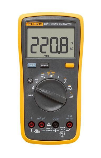

עם רב מודד אמורים לבדוק את החוטים (כשהם לא מחוברים לקרוס) שאין קצר בינם לבין הגוף, תראה בתמונה מצב התנגדות (נראה כמו אומגה) יש גם אפשרות לציפצוף (מאוד נוח) הרעשים מתגברים עם המהירות? זה קורה גם כשהמנוע כבוי? -
