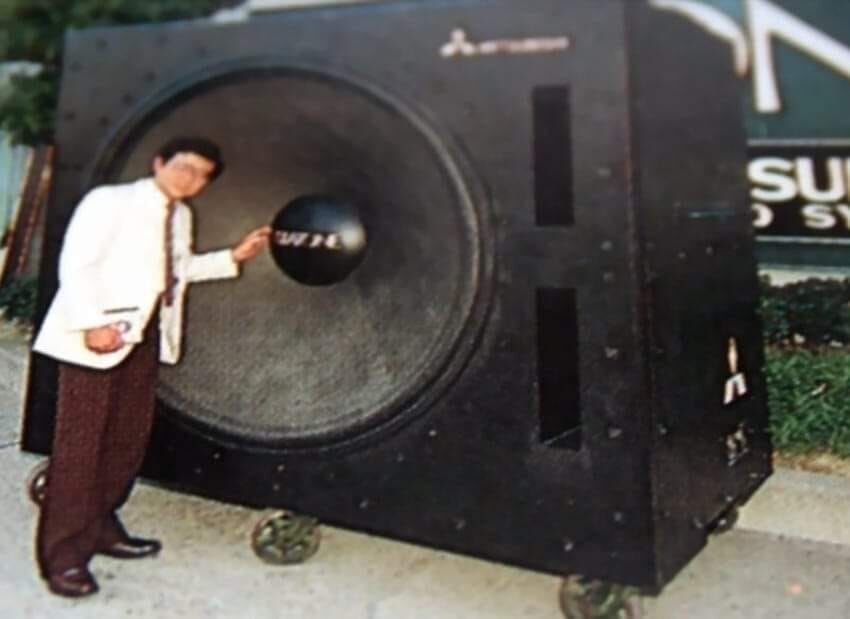

התמונה שהעלית מאוד מעניינת, אבל לא נראה לי שזה הסאב Mitsubishi Diatone, 60אינץ' זה בערך מטר וחצי, והסאב בתמונה שהעלית הוא ענק (ולמרות שאין אבטיח לקנה מידה, הוא נראה הרבה יותר גבוה מהאנשים שתומכים בו) הסאב Mitsubishi Diatone אמור להיראות כך: הממברנה - נבנתה מאלומיניום, עם ציפוי פלסטיק מחוזק בסיבי פחמן (להוריד משקל), ועדיין שקלה ב-3 קילוגרם (!). המסגרת (פריים) - נבנתה מארבעה חלקים נפרדים, שחוברו עם ברגים. אלקטרומגנט במקום מגנט טבעי - בזמן התכנון, הם גילו שיש בעיה של משקל, מכיוון שכדי לקבל כוח מגנטי (מולו עובד הסליל של הרמקול), יש צורך ב800 ק"ג של מגנטים טבעיים, לכן השתמשו בחלופה של אלקטרומגנט. הם בנו ליבה עם סלילי נחושת מלופפים סביבה, החוטים בהם השתמשו, הם חוטי נחושת לקטרים רכבת, ולבסוף סיימו בהצלחה עם משקל של 400 ק"ג (חצי מהתכנון הראשוני). כאן אפשר לקרוא עוד: https://audio-database.com/MITSUBISHI-DIATONE/diatonesp/d-160-e.html נ.ב זה באמת עיצוב הזוי, זהו, ניצחת את השרשור אאל"ט בעבר היו סאבים דומים לחברת Tymphany, לא יצא לי לראות, אלא רק בחוברות אודיו -
