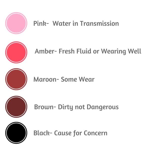

המהנדסים של היום... פילטר זה משהו שמחליפים כל טיפול ואם אין לך אפשרות אז לפחות תשתדל לפחות לנקות אותו עם ספריי ברקסים ולשטוף במים (אבל תחליף אם האפשרות קיימת) תשחרר טיפ טיפה את הבורג ותן ל2-3 טיפות לנזול החוצה ותסתכל על הצבע שלהם אבל מאוד חשוב שתעשה את זה עם נייר לבן ותראה את הצבע האמיתי ולא על האצבע כי אתה לא תראה את הצבע המדויק ככה שלא סתם תרוקן ואז תראה שעדיף שלא בכל מקרה ממליץ לשמור על השמן הישן עד שתראה בוודאות שאין חתיכות מתכת בתוכו
- 1
בקילומטרז כזה לא יודע כמה כדאי... אם יש מדיד תכניס ותוציא ותנגב על נייר טואלט אם השמן שחרחר-חום אבל רואים עוד זכר של אדום (איפלו אם הוא קטן) אז סבבה תחליף שחור פחם? לא ממליץ כל כך שחור פחם ומנצנץ עם חתיכות ברזל? הקלאצים של הגיר בדרך להישחק לגמרי כי הם התפוררו בתוך השמן וההחלפה תגרום לגיר להחליק בלי סוף ועדיף מאוד שלא כי הנזק נעשה כבר.
