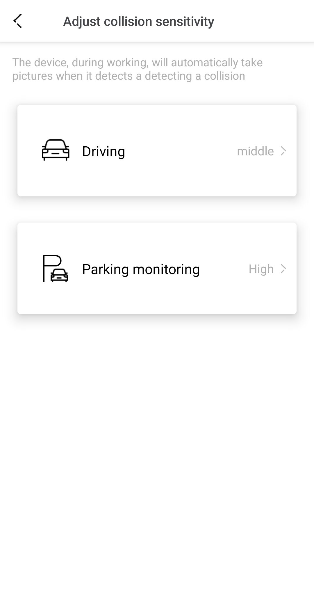

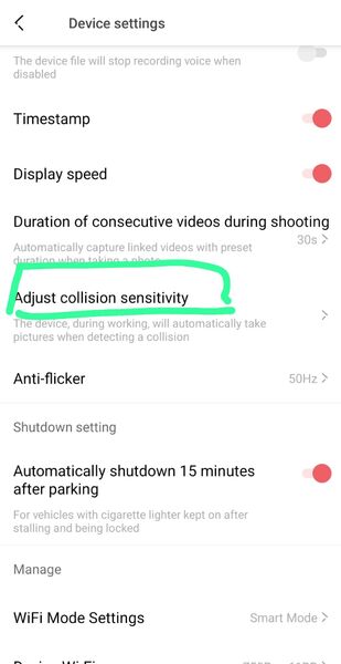

איציק נ. פרסם הודעה בנושא של גולדן191 בתוך טכני, אחזקה וטיפולים

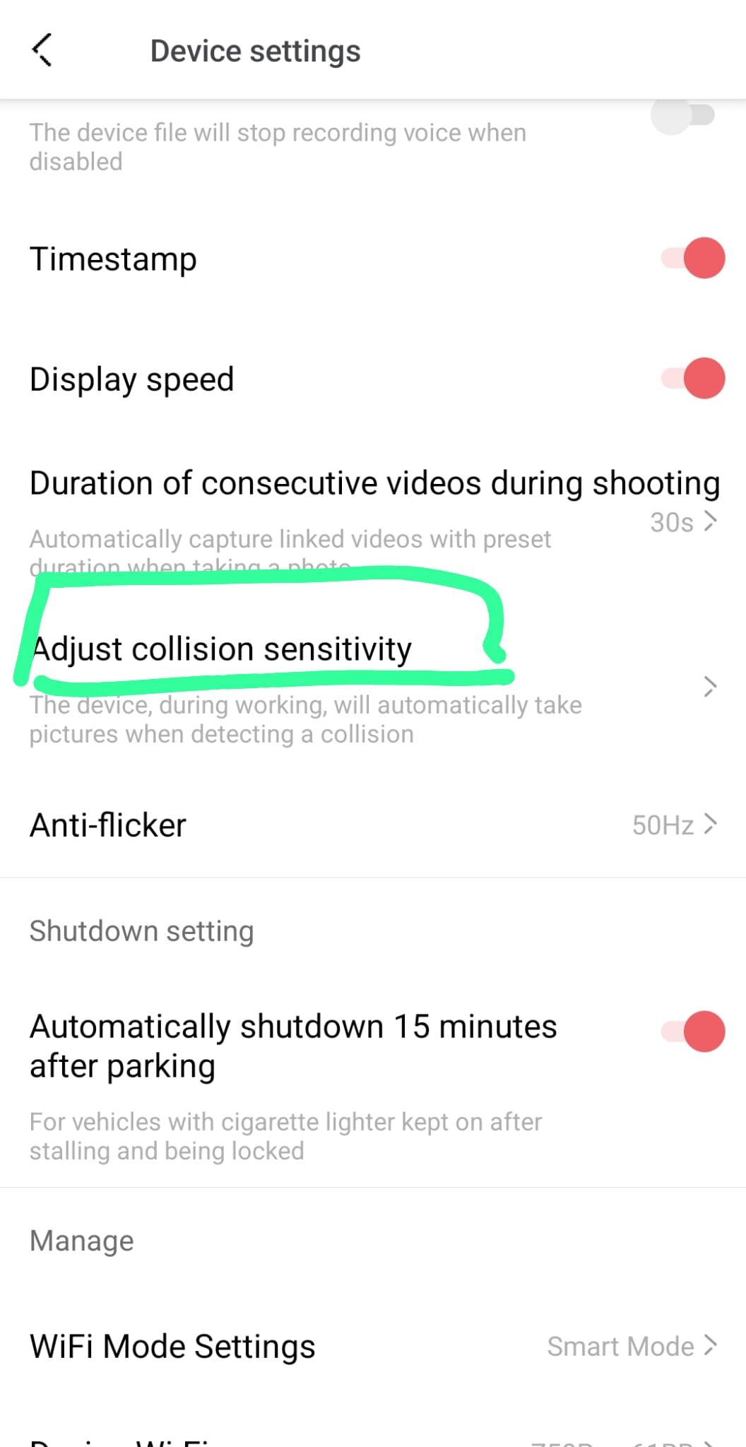

תתחבר עם האפליקציה וכנס ל DEVICE SETTINGS ואחכ תבחר את רמת הרגישות לזמן נסיעה ולזמן חניה. בנסיעה תוריד מהמצב הקיים לפחות דרגה אחת ותראה אם זה שיפר את המצב, במידה ולא - תוריד בדרגה נוספת. -
מצלמת רכב DDPAI Z50 - כרטיס זכרון לא ננעל יותר, שאלה לגבי הסרה של הדבק
תוריד את הרגישות. -

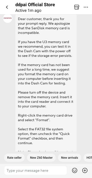

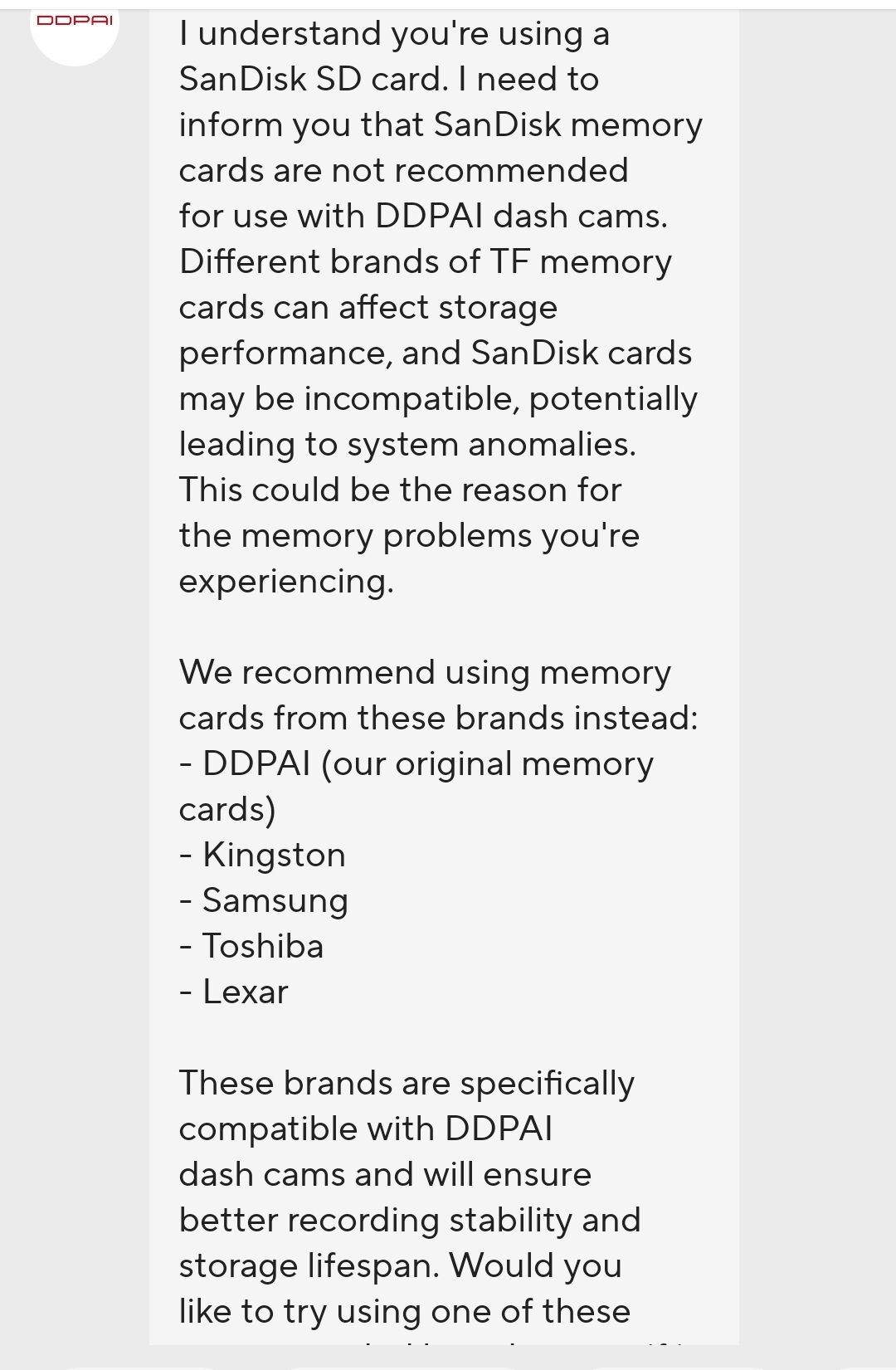

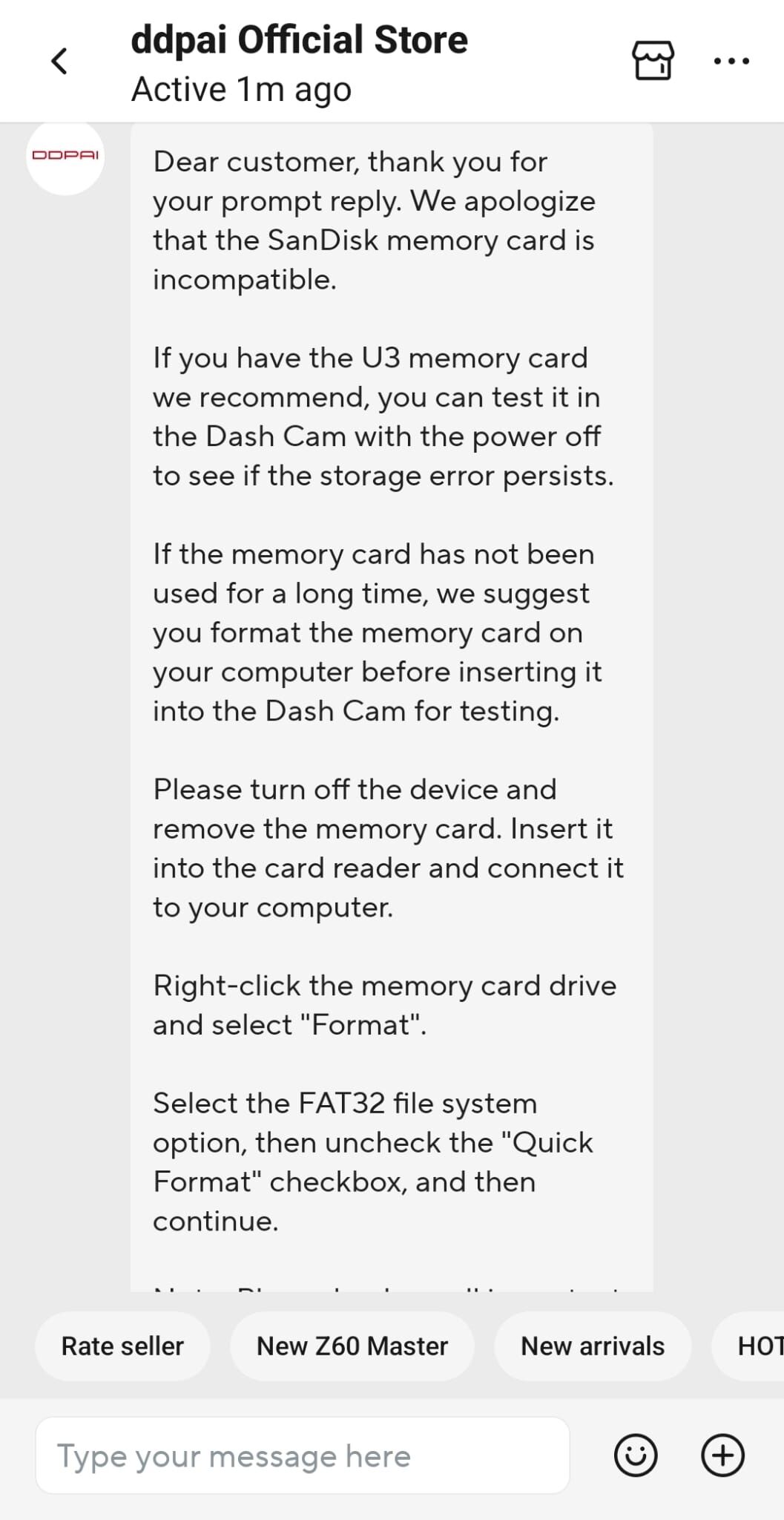

להבא תסיר את הסטיקר השקוף (האלקטרוסטטי) עם המצלמה. בנוגע ל DDPAI Z50 PRO: כרטיסים שלא מתאימים למצלמה יקפיצו לך תקלה אחרי כמה ימים עד שבועות. היצרן ממליץ בדגם החדש על כרטיסים מהירים בלבד עם תקן U3 ו*לא* ממליץ על סאנדיסק (מעלה אפשרות: ייתכן וסאנדיסק נפוצים בשווקים מסויימים בסדרות הנמוכות שאינן תומכות בתקן U3). בכל מקרה יש בארץ להשיג גם סאנדיסק U3 אם תתעקש (שים לב שבתמיכה של המוכר יגידו לך שהוא לא מומלץ). בסופו של דבר (חבר שכבר החלפתי לו כמה כרטיסים של סאנדיסק) עשינו מה שהיצרן ביקש ורכשנו כרטיס אחר (קינגסטון במקרה שלנו) בתקן U3 ובינתיים תקלת הזכרון\כרטיס לא חזרה. -
