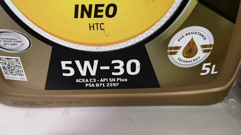

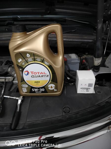

בגדול, מדובר בשמן שעומד בתקן SN Plus. הוא לא זול בכל מקרה גם אצל המתחרים של טוטאל. אנקדוטה בעניין: לפני כמעט שנה עשיתי טיפול לפיקאסו עם שמן 5W30 htc בתקן 2297. דאז השמן נשא את הדירוג: Api SN. לפני שבוע עשיתי טיפול ל 3008 עם אותו השמן, הפעם כבר היה כתוב SN Plus. מקורות ברשת טוענים של-plus יש עמידות טובה יותר מול תופעת ה lspi בבנזין מוגדש... ובכל מקרה, זה מעניין כי לא ברור לי מה קדם למה. האם השמן שופר וכרגע קיבל דירוג גבוה יותר ב api או שמה הוא לא נבחן דאז על ה plus ורק עכשיו קיבל את התואר. עדיין מדובר בשמן ברמה מאוד מאוד גבוהה כיאה לרכבים עם מנוע שעובד על הקצה (רוב המוגדשים). איציק
