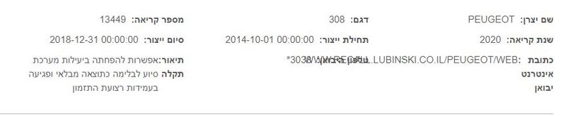

בעלי קקטוסולר/208 סולר התפקדו (או האם עוד מישהו קיבל ריקול רצועת תזמון)
מלטבשי פרסם הודעה בנושא של GAD57 בתוך טכני, אחזקה וטיפולים
תראה.. בכל מקרה היית צריך להחליף משאבה. אם אתה מטפל על פי הוראות יצרן, אתה צריך להחליף משאבה ב-165,000 ק"מ (נכון להיום). אתה מניח (מהמר) שהכל יהיה בסדר. אם לא? תשלם מכיסך את אותה עלות העבודה רק כדי להגיע למשאבה. הם (היצרן) מחליפים ללקוחות חלקים בודדים כדי להגן על עצמם מתביעה בגלל נזקים. אבל האינטרס של הלקוח הוא לאפס את הטיפול במלואו. ישחקו אותה לובינסקי אם יתירו (החוץ אמור להתיר לנו הלקוחות) וינחו את מוסכי היבואן והרשת לקבל (לקיים את לשון החוק) חלקים מקוריים מבחוץ. משאבה מקורית עולה 69$ עד לבית.- 80 תגובות

מצד אחד, זה לא אמור להפריע להם. מצד שני, הם קיבלו הנחייה מהיצרן להחליף. מצד שלישי, הרכב של אחי (אח שלי) עומד על 105,000 ק"מ. הכוונה היתה להחליף בצורה פרטית את הרצועה גם כך לקראת 130,000 בגלל המקרים שראיתי ברכבים אחרים. מי שמחפש להביא איתו משאבה למוסך, חבל על הכסף. לא נותנים להביא חלקים (יועצי שירות אומרים את זה בפה מלא). אגב ראשון, אם @קבוצת לובינסקי קוראים פה, אז זה בניגוד לחוק. מותר לנו כלקוחות להביא משאבת מים מקורית עם קבלה שלא נרכשה אצלכם. אגב שני, קיט טיימינג מקורי עולה בארץ 1500 שקל כולל משאבת מים. מצאתי בארץ (לא בחו"ל) קיט מקורי ב-700 וקצת כולל מעמ. תנסו לחשוב שוב על המחירים שלכם.- 80 תגובות

במקרה הזה, אני לא חושב שאתה צודק. אם היצרן מפרסם ריקול, הוא מפרט את החלקים הנדרשים לביצוע הריקול. ז"א שהמוסך יכול להערך לפני שהרכב מגיע על מנת להבטיח שלא יהיה מחסור בחלקים. החלפת טיימינג במנוע הזה, זה לא דבר חדש ומוסך יכול לעשות את זה ביום אחד, גם אם צריך להחליף חלקים נוספים בתהליך הפירוק. זה גם האינטרס שלו כדי להכניס רכב אחר שירוויח יותר למוסך. גם אני וגם אתה מכירים שבמוסכים מתמחים, כאשר כל החלקים נמצאים, העבודה מתקתקת, גם שם מפרקים אגן שמן, מנקים ומחליפים אם צריך חלקים תקולים (פעולת החלפה של חלקים מהירה יותר מאשר ניקוי של אותם חלקים).

יש כבר עורכי דין שמסתובבים במוסכים המתמחים.. לטעמי, צריך להציף את היבואן בפניות (לא בפורום, במכתבים רשומים עם אישורי מסירה) ולהתחיל בדרישה להכיר בתקלה ולאחרי לפצות את הלקוח בעלות העבודה שבוצעה על מנת להחזיר את הרכב לתקינות, בין אם במוסכי הרשת וביןהאם במוסך מתמחה. אם נקח את מקרה צ'מפיון וה-DSG, יש סיכוי גם לקבל אחריות מורחבת למנוע כולו בעקבות נושא הרצועה (לרכבים שבמקור הורכבה להם הרצועה הבעייתית). מנוע שהורעב בשמן, לא בהכרח יחזיק כמו מנוע שלא הורעב.
אין על החבר'ה של מוסך גבע. אתה ביררת לגבי הריקול שקשור בבלימה? להבנתי מקריאה בפורומים בחו"ל , הם קושרים שם את ההתפוררות של רצועת הטיימינג לנושא. חלק מהטיפול בריקול יכול להיות בסבירות גבוהה החלפת הטיימינג. כבר שמעתי במוסך הדקל בהרצליה שיועץ שירות מתאר את הריקול ללקוח - מפרקים טיימינג, מודדים משהו ושולחים ליצרן. בהתאם מחליטים אם לפרק יותר (אגן שמן). אז זה כבר לא דיסאינפורמציה. אלעד

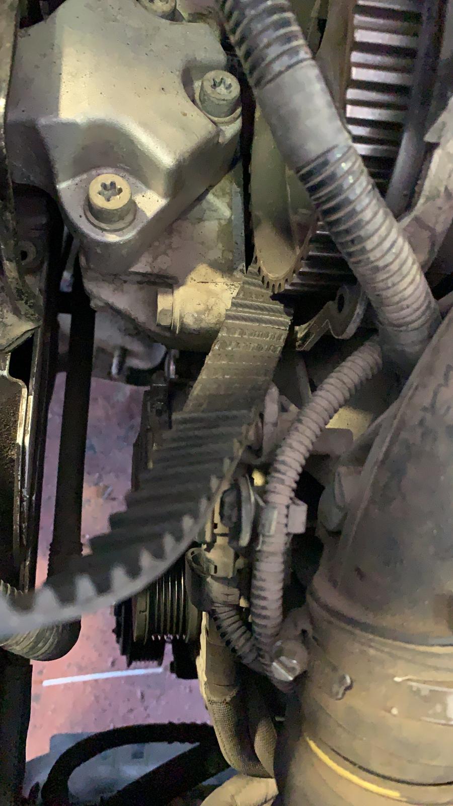

[מצולם] הח' טיימינג+מש' מים ברלינגו BlueHDi 1.6 2017
מלטבשי פרסם הודעה בנושא של איציק נ. בתוך טכני, אחזקה וטיפולים
אין קיט ללא משאבה. יש חלקים בבודדים. משאבה בנפרד אתה יודע כמה עולה. איציק רשם כמה עולים סט כולל משאבה.- 43 תגובות

יש להם כלי מיוחד (אגב מקורי) לחילוץ והרכבה. אבל אחרי המקרה הקודם
אתה יודע מה כן הוחלף אצלך? תוכל לרשום פירוט? ב-165 אתה תחליף רק משאבה (אם הרכב ישאר אצלך)?- 43 תגובות
עדכון לגבי רצועת טיימינג של מנוע 1.6HDI יורו 6 של קקטוס. אחי קיבל מידע לפיו יש קריאת שירות שקטה להחלפת רצועות תזמון לרכבים מעל גיל 4 ו-60,000 ק"מ. לדברי הנציג ההחלפה מתבצעת בגלל החלפה לחלקים משופרים. החלק המשופר היחיד לפי ה-SERVICE BOX הוא הגלגלת של הקאמשפט. נתקלתי בכמה רכבים שהרצועה כשלה. לא נקרעה אלא השיניים פשוט "גולחו" ממנה. מקווה שזה יפתור להם את הבעיה- 43 תגובות
