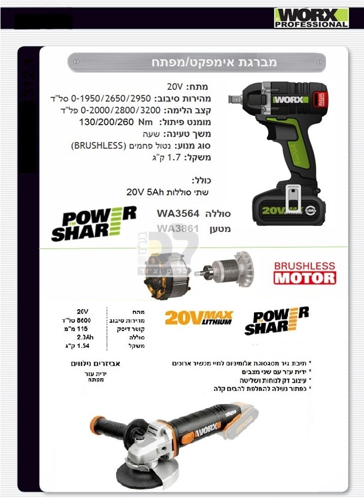

תודה לכולם. בסוף רכשתי את הסט הנ"ל, המברגה מגיעה כבר עם מתאם לביטים פשוטים. ניתן לכוון אותה ל 3 עוצמות, גם מהירות מספר 2 היא הצליחה לפתוח את ברגי גלגלים, 22 ממ ו 21 ממ ( 2 מכוניות ). במהירות הנמוכה אין חשש לגזירה, גם ברגי עץ קטנים יחסית (4 ס"מ) הוברגו בקלות ולא הייתה בעיה. הדיסק מגיע בלי סוללה או מטען, הוא עובד עם הסוללות של המברגה (הגיעו 2 של 5 אמפר). בנתיים יצא לי לבדוק אותו רק על שלדת אלומיניום של אופניים והוא חתך אותה כמו חמאה.

מצאתי מתאמים של דרייבר חצי לחיבור אימפקט, בנוסף השאלתי מחבר מברגת אימפקט של 130NM, בדקתי על הברגת ברגים לקורות עץ והברגים לא ממש נקרעו. ולדעתי גם למשחזת אני אמצא שימושים בעתיד, בשלב זה אני נוטה כן לרכוש את חבילת המבצע.
תודה רבה! בדקתי באתר שלהם, אומנם יש הרבה מבחר , אבל המחיר כמעט כפול... רק המברגה עולה יותר מהמברגה והדיסק ביחד
המומנט שלה הוא לא 175 , יש לה בחירה של 3 מצבים 130 200 ו 260 . בכל מקרה הבנתי שזה קצת אוברקיל לרוב העבודות שאני מבצע , המברגה שמלווה אותי בעשור האחרון היא dewalt dc740ka עם מומנט של 20... היא עדיין בחיים אבל הסוללות די גמורות... ראיתי גם את זאת לדוגמא: http://www.workimhi.co.il/items/608339-%D7%9E%D7%91%D7%A8%D7%92%D7%94-%D7%9E%D7%A4%D7%AA%D7%97-%D7%A8%D7%98%D7%99%D7%98%D7%94-%D7%90%D7%99%D7%9E%D7%A4%D7%A7%D7%98-GDX-14-4V-LI-Bosch#Image_1 יש לה ראש כפול , גם בוקסה חצי וגם ביטים 1/4 ובחירת המומנט 150/170 , אז האם באמת מומנט של 130 יקרע ברגים?
תודה נירצן, לפי הסרטון הזה נראה שמדובר במברגה חזקה, למרות שכנראה אני אצטרך רק פעם או פעמיים בשנה להוריד איתה גלגלים. רוב הזמן היא תשמש להברגות עם ביטים של אימפקט (משושים שמתאימים), אבל בסרטון וגם בתמונה של המברגה נראה שהיא מגיעה עם ראש של בוקסות 1/2. האם ניתן להחליף את הראש? או שהוא נשלף ומתגלה מתחתיו חיבור משושה של אימפקט? גם הדיסק נראה טוב, ובסרטון המצורף מראים שהוא משתמש באותה סוללה כמו המברגה. לא שמתי לב לגבי שהסדרות שונות (כתום וירוק) , מקווה שאכן מדובר בסוללה תואמת. [video=youtube;9Q-vMdt9OYI]
נתקלתי במבצע לגבי מברגה Work WU278.1, יש גם כמה סרטונים ישראלים על המברגה הזאת. 2 שאלות: 1) האם היא אמינה? שימוש בייתי לא יום יומי, גם לעבודה על הרכב וגם להברגות שונות בבית. 2) האם ניתן למברגה כזאת לחבר מתאם לביטים? לשימוש להברגת ברגים לבנייה בעץ? https://www.lkltd.co.il/WORX-WU1079---%D7%A1%D7%98-2-%D7%9B%D7%9C%D7%99%D7%9D-20V-5AHr
