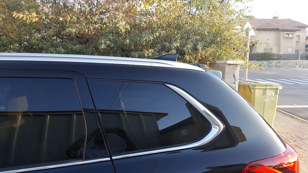

בא אלי אתמול חבר, הוא יודע שיש לי מכונת פוליש דואל אקשן עם רפידות רכות וקשות ופוליש רך וקשה. הוא הביא נייר שיוף 2000, ושייף את הכנף הקדמית של הרכב, שצבעו לו אותה עם מרקם תפוזי. עבדתי עם פוליש גס ורפידה תואמת (מנזרנה 400) ואחר כך עם פוליש רך (מנזרנה 3000) ורפידה תואמת, אבל התוצאה הסופית לא סיפקה אותו. אמרתי לו מראש שאני לא מקצוען, ואני רק עושה טובה, אז ניסינו שוב ובסוף האוטו באמת הבריק. אבל למען האמת - עדיין היתה שכבה קלה לבנבנה, זה לא היה מבריק כמו שצריך. השתמשתי אחר כך גם בווקס פיץ'53 של כימיקל גייז, שנחשב לווקס משובח. אבל עדיין זה לא היה הכי מבריק. מה צריך לעשות עוד כדי שהאוטו יבריק באמת אחרי שיוף עם נייר 2000?

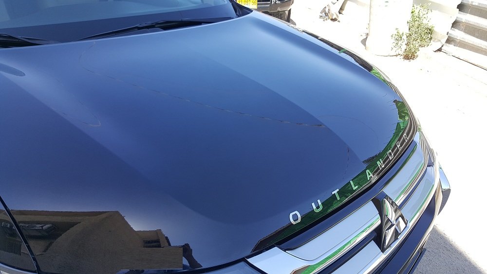

כל מי שמכיר אותי יודע שהרכב שלי הוא הרכב הכי נוצץ בכל האיזור... רציתי לשתף אתכם איך אני הופך את הרכב לנוצץ בקלי קלות, ככה שאתם תוכלו גם. אז ככה, בקניה של הרכב יישמתי ציפוי אופטי-קאוט (ראו שרשור נפרד) והוא נותן בוסט רציני של הברקה לרכב, זה כמובן דבר הכרחי. בנוסף לכך מידי חודש לאחר השטיפה אני מיישם ווקס של מגוויירס או לחילופין פיץ' 53 שנחשב יותר יוקרתי ורציני אבל המגווירס יותר אהוב עלי. פעם בשבוע אני שוטף את הרכב עם חצי דלי שבתוכו אני שופך שני פקקים של "הנוזל הירוק", כלומר השטיפה ללא שטיפה של אופטימום בצבע ירוק שמכיל גם ווקס. מיישם עם כפפה מעולה ומנגב עם מגבת מיקרופייבר. על המגבת מתיז קצת קוויק דיטיילר שהכנתי מאותו נוזל. התוצאה אחרי שטיפה קלילה שלקחה רבע שעה:
