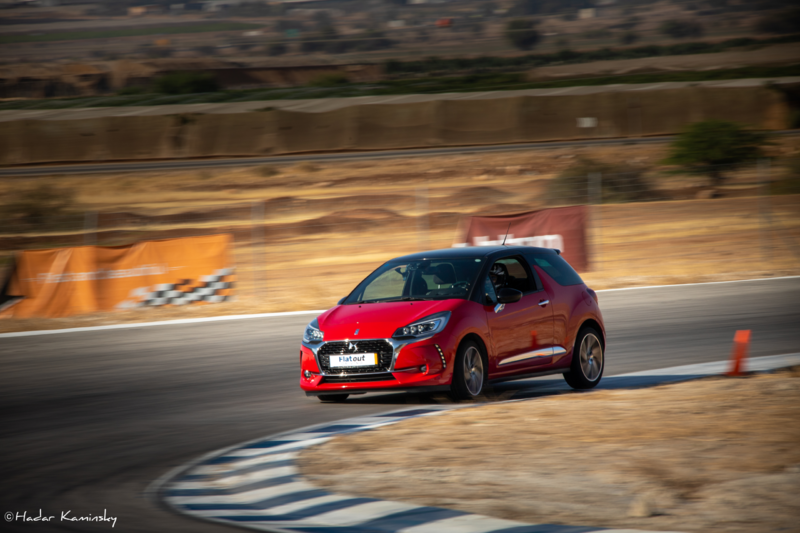

נתקלתי בזה בלא מעט רכבים, זה לא משהו ייחודי לפיג'ו/סיטרואן. עדכון 8000 ק"מ - רשמית עשיתי עם הרכב יותר ק"מ מהבעלים הקודם. נראה לי שתקופת ה honeymoon הרבה מאחורינו ואפשר לשפוט את הרכב יותר באובייקטיביות. עקב הקורונה, התקופה האחרונה היתה עם משמעותית מעט יותר נסיעות "שגרתיות" כך שחלק גדול יותר מהק"מ נצבר בטיולים או נהיגה נמרצת - וזה נתן לי הזדמנות להכיר את הרכב כמו שצריך. אפילו הלכתי לפצאל, לראשונה בחיי (ותודה להדר קמינסקי על התמונה): אני חייב להגיד שמאוד נהנתי לראות שיפור של כשניה ממקצה למקצה, כשבכל מקצה נראה שהתוצאה היתה יותר קונסיסטנטית בין ההקפות. עדיין יש המון מה לשפר במחלקת ה"נהג", אבל גם עלו לי תהיות לגבי כמה שיפורים במחלקת "ההתנהגות", "הכוח" ואולי גם "הסאונד" שיכולים להוציא אצלי יותר חיוכים לק"מ מהרכב הזה, או לשפר קצבים. נושא אחד שעלה במיוחד הוא צמיגים, בעיקר כשהמצב שלהם לא משהו - הרכב נועל צמיגי מישלין PS3 משנת 2016 ואחרי המסלול הם כבר התחילו להיסדק בשולי הסוליה אפילו שנשאר לא מעט "בשר". יכול להיות שאני מדמיין - אבל מאז המסלול אני חושב שהם אוחזים אפילו פחות. חשבתי על PS4 שקיבלו הרבה המלצות כצמיגים שמתאימים גם לדיילי, אבל גם לא מעט דיס-המלצות מאנשים שהמליצו בחום על צמיגים יותר "ספורטיביים". למישהו יש דעה מלומדת בנושא? מעבר לכך, נתקלתי בלא מעט ממליצים להנמכה וגם למעבר לקיט בילטשיין של בולם B8 עם קפיץ קצר יותר במעט. האם הדבר מותר בחוק ואיזה אישורים צריך להמציא כדי שזה יעבור טסט? למישהו יש ניסיון עם הבולמים האלה (או ה B6 הגבוהים יותר) ויכול לתת את חוות הדעת שלו, אם זה בכלל שווה את ההשקעה?
