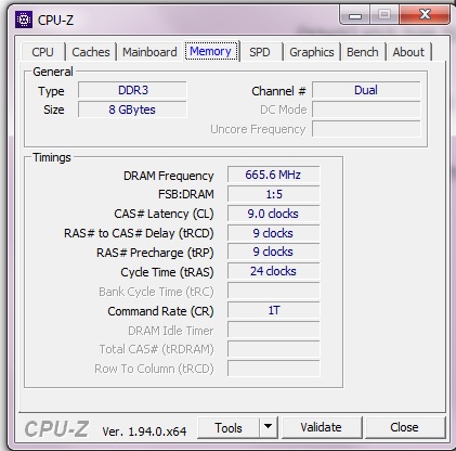

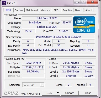

איזה קטע המוכר בחנות התקשר למנהל שלו לשאול שהתדר לא הגיוני לDDR3 המנהל ענה לו שכנראה זה DDR2 למה כתוב 3 הוא לא ממש יודע. אז אתה אומר שצריך להכפיל ב2 . למה באמת זה מסומן כך אשמח להחכים. וכמובן תודה...
היי אלופים! נפל לידי מחשב נייח ישן למדיי שאני מעוניין להשמיש אותו לעבודה משרדית/אינטרנט בעיקר. כרגע הכל עובד כמובן יחסית איטי המעבד I3 דור 2 ויש זיכרון RAM 4G שנראה שעבד ב800 מגה הרץ (בערך) בכדי לייעל את המערכת קניתי SSD שיותקן וזיכרון ראם נוסף של קינגסטון 1333 מגה הרץ 4GB לפי מה שחיפשתי ברשת לוח האם תומך עד 1333- הנחתי שמה שיקרה שהחדש "יתיישר" לפי הישן. בפועל כרגע שניהם עובדים בתדר נמוך יותר של 650 בערך. ניסיתי גם לשים רק את החדש גם הוא עבד בתדר הנמוך הנ"ל. למה ? מדוע? מה הפיתרון? במידה ואין פיתרון. האם כדאי להשאיר את זה כך או להישאר עם 4GB בתדר גבוה יותר. לוח האם ami 2abf מעבד I3 3200
