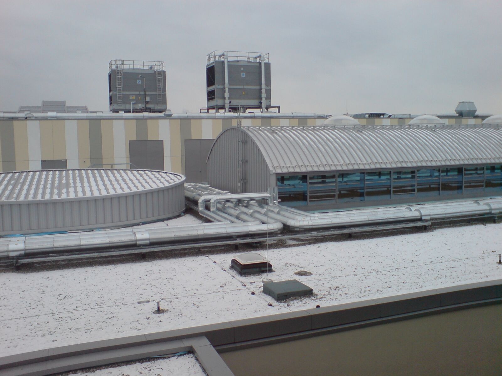

\ כן, עכשיו אני רואה, [כצפוי] מקררים את המים עם מגדלי קירור סטייל מגדלי קירור של תחנות כח. אבל זה ממש באלקי: האמת לא כ"כ יצא לי לראות כאלה, בטח נמצא במתחמים ממש גדולים.
נראה לי שאתה לא מבין איך מזגן עובד. רדיאטור עם נוזל קירור גם מקורר על ידי אוויר, הוא לא מקורר על ידי מים. מעבה של מזגן עובד על עיקרון דומה, רק ששם במקום מים יש גז שעובר ממצב של גז למצב של נוזל. בנוסף, המעבה של המזגן יותר יעיל מרדיאטור של רכב כי גז עובר תהליך עיבוי מאד שחון לנוזל רווי, ולכן הטמפ שלו לא יורדת במהלך התהליך וכמות האנרגיה שנפלטת יחסית גבוהה מאוד. בנוגע לצ'ילרים - המים שם בתפקיד אחרי לגמרי, ובכל הנוגע לרדיאטור גם שם הוא עם גז וגם שם הוא מקורר אוויר, בדיוק כמו במזגן רגיל. ההבדל הוא שבמקום למשוך את הגז הקר לכל מאייד בבניין (כמו שעושים בבית), הגז הקר מקרר מים ואותם מזרימים ברחבי הבניין. הדבר הזה נובע מכך שהעברת קרר למרחקים ארוכים לא יעילה, ולכן עדיף לקרר מים ואז אותם להזרים. זה מאוד דומה (רק בכיוון ההפוך) לחימום תת רצפתי מבוסס משאבת חום. שם הרדיאטור מחמם מים ואותם מזרימים מתחת לרצפה. ולגבי הסרטון - זה עובד רק אם המים שלך משמעותית יותר קרים מהאוויר, וכנראה שתשלם הרבה יותר על המים מאשר על ההפרש ביעילות.
