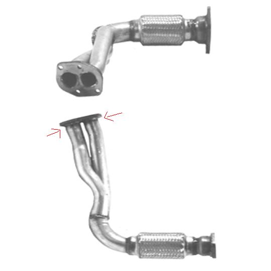

ערב טוב. יום אחד עליתי על מדרכה ולאחר מכה נסדק ולבסוף נשבר הצינור הנ"ל(זה החשד שלי בכל מקרה) יש לי שאלה אולי מישהו ראה באיזושהי פירוקיה פונטו דור ראשון מודל 90 אני צריך את האגזוז הקדמי(זה שיוצא מהמנוע ומתחבר לממיר) או שמכיר מקום בו ניתן למצוא אחד. מכיוון שאין הרבה דגמים כאלו אז בעיה למצוא משומש, ועל חדש רוצים 1200 ש"ח. ניסו להלחים לי את זה אבל כנראה בגלל המיקום הבעיתי (החיבור בין הצינור עצמו ל"טבעת" שמתחברת למנוע עם הברגים) אולי יצא זוית קצת שונה וכל הזמן משתחרר לי הברגים ושורף את האטמים(כבר 3 פעמים בחודשים). המקום שעשה לי את הריתוך המליץ לי להחליף את הברגים כי לדעתו הריתוך בסדר גמור. אבל השאלה האם זה יעזור? (בחו"ל כזה צינור עולה בסביבות של 60-120 $ אבל הבעיה זה מחיר המשלוח. ולכן זה האופציה האחרונה מבחינתי למרות שעדיין זה יצא יותר זול מאשר לקנות חדש בארץ). צירפתי תמונה להמחשה איפה נשבר ועל איזה חלק מדובר בכלל. המוסך שלי מציעה לפרק לגמרי את הצינור לבצע ריתוך מחודש (תוך כדי ניסיון להתאים את הזוית האופטימלית ) האם כדאי לנסות שוב פעם? או שהבעיה בכל זאת בברגים ישנים ובלויים כמו שטוען האגזוזן. תודה.
