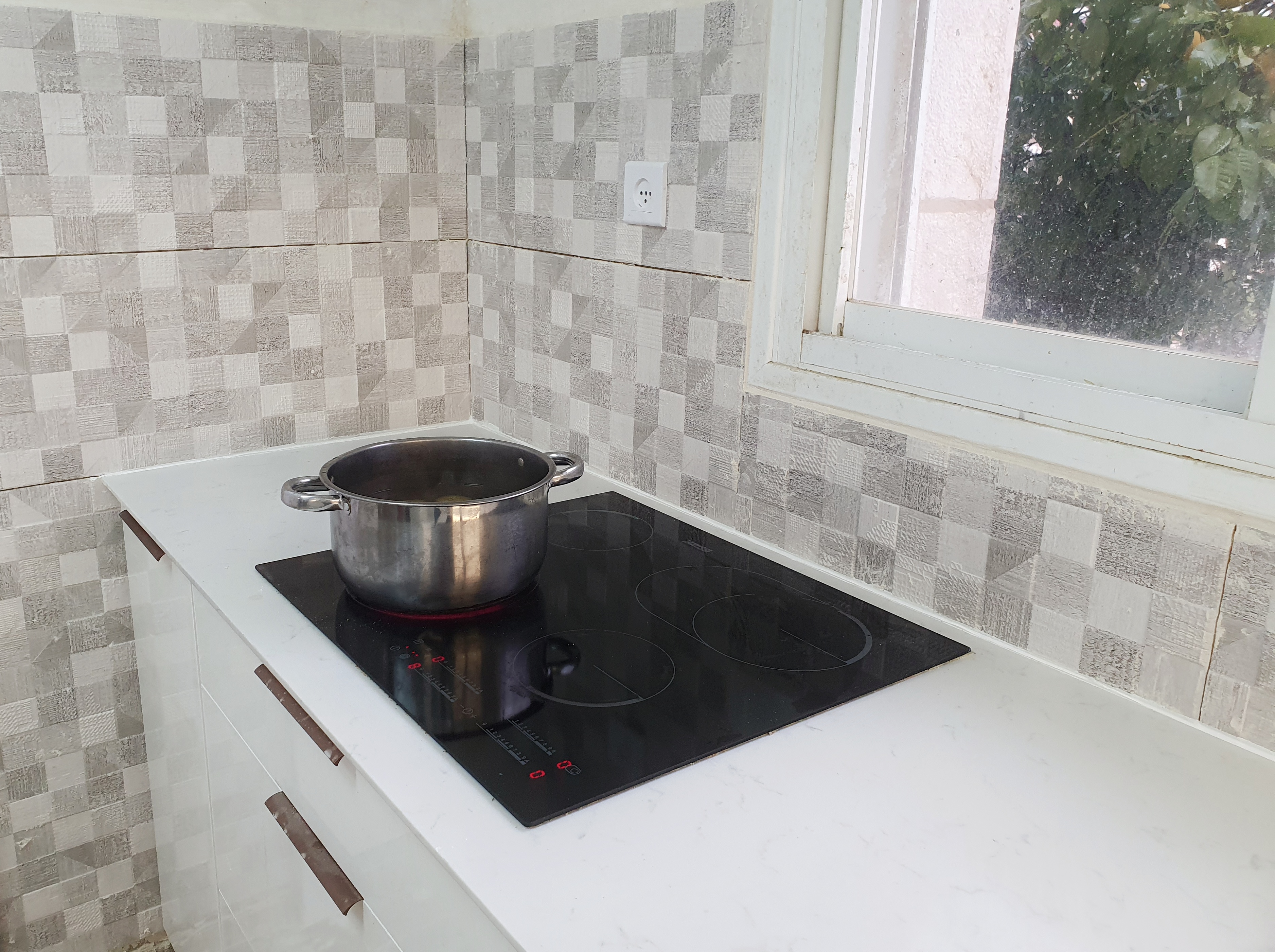

הדבקת הקרמיקה במטבח הוכתרה בהצלחה. כמה טיפים ובסוף תמונות. 1. לפני הכל, למדוד 300 פעם ואז עוד פעם את השטח. לחתוך את האריחים, לסמן מי הולך לאן. 2. הדבק צריך להיות טיפה יותר סמיך מהדבק לרצפה. איך בודקים? פשוט לוקחים את המלאג', מעמיסים דבק ותוקעים על הקיר. לא נפל? יופי. זה טוב. תכלס, אפשר להדביק הכל עם סופר 7 אבל זה יקר.. בגלל שמדובר בהדבקה אנכית העדפתי למרוח דבק גם על הקיר וגם על האריחים. זה נקרא "רטוב על רטוב". לא צריך לפוצץ את האריח הדבק. פשוט למרוח מעט, כמו תימני שמכין סנדביץ לילד שלו. ההדבקה מאחורי הברז היתה מעצבנת ומאתגרת. אבל נו.. לרשום לפעם הבאה: ברז מתקינים בסוף. על הדרך, הגיע מתקן מעניין שהזמנתי מעלי המהיר. כולם מכירים את המסור השולחני ואיזה כיף לחתוך איתו עצים ומה לא. אבל אם יש לנו משחזת זוית, למה לא לנצל אותה? אז מצאתי משהו נחמד ב70 שקל. נחמד, עושה את העבודה, אבל כמובן לא לעבודות כבדות. בדיוק מה שצריך כאן. אחרי ההדבקה, מה שנשאר זה סיליקון בחלק התחתון שנוגע בשיש. עדיף סופר 7. כדי לא ללכלך את כל העולם ולקבל סיר בראש מהאישה, אפשר לתחם את איזור המריחה עם סרט נייר דביק. אחרי שמסיימים עם המריחה בעזרת האצבע, מסירים את הדבק. תענוג. ולסיום, ההתקנה של פס הלדים. לא השתמשתי הברגים כי אני משתדל לא לקדוח בארונות וכאלו. נגיעות קטנות של סופר 7 וזהו. ככה המטבח נראה בסוף. תתעלמו מהכלים בכיור. זהו בינתיים. מנוחה לשבת.

כמו שכתב עמית, השקע עצמו, זה שרואים בסוף, הוא מרובע. ה״בית״ שלו עגול כי זה מה שהקבלן עשה. ואני כמו מפגר לא מבין מה לא בסדר🧐 די פשוט האמת, ויותר קל מהרצפה כי לא צריך לרבוץ שם על הברכיים.. במקרה שלי השיש כבר מפולס אז פשוט להניח שורה עם פוגות, מעליה עוד אחת וכן הלאה. אצלי הקרמיקה גדולה, 80x30, אז אין הרבה בלגאן. אבל גם אם אין פילוס, פשוט מניחים קרש או ניצב לאורך הקיר מיד אחרי הפאנל ים, מיישרים אותו עם פלס, מקבעים עם ברגים ומתחילים שורה שורה. איך מתיישרים עם הרצפה? בוחרים קרמיקה לפי הגודל שיש ברצפה או בכפולות שלמות. אני ריצפתי את הרצפה באמבטיה לאורך ולקחתי קרמיקה לקירות בחצי האורך, מה גם שאת הפוגות אעשה במרווח מילימטר ורובה בצבע זהה אז לא ישימו לב. ולגבי החיתוכים בפינות, עושים חשבון מדויק של אורך וגובה ואז בוחרים קרמיקה בגודל כזה שיהיו כמה שפחות חיתוכים. (לא לשכוח לקחת בחשבון את הפוגות...) וקודם רצפה כמובן. בדיוק כמו עם פנלים.
עדכוני היום. תמיד כדאי להיות החבר של הכלים שאתה עובד איתם. מסתבר שכשאתה לא לחוץ למרות שהכלים מפחידים עם פוטנציאל להרוג אותך, אתה מפיק דברים נהדרים. היום התפניתי לקרמיקה במטבח. מאחר והאריחים תלת ממדיים, מאד חששתי מהחיתוך עם המכונה. בפועל, הפעלת לחץ חזק בלי לפחד והחיתוך יצא פגז. המכונה מקבלת 12 נקודות. ועכשיו הגיע הזמן לעשות חורים עגולים לשקעים. כוס יהלום עושה יופי של עבודה בקלות. טיפ: למרות שאומרים שלא צריך, כדאי מאד לשפוך מים באיזור החיתוך כדי לשמור על הכוס מהתחממות ושחיקה מהירה. וכשיש ארונות עם גבהים משתנים, משתמשים במשחזת כדי ליצור חיתוכים מדורגים. טיפ שקיבלתי ממישהו, אין צורך ללחוץ חזק או לריב עם המשחזת. נותנים לה להוביל, כמו עם בחורה. כשהיא מובילה, נשאר רק לשמור על הכיוון ולספק מידי פעם לחיצה קלילה. המשחזת עושה את כל השאר. וככה אפשר לחתוך גבהים משתנים בקלות. התוצאה הכמעט סופית לפניכם. מחר נשארו עוד כמה קרמיקות להתאים, ואז מדביקים וחסל סדר מטבח. בינתיים אני מתפנק על הלימונים הכבושים שירדו מהעץ שאתם רואים בתמונה.
