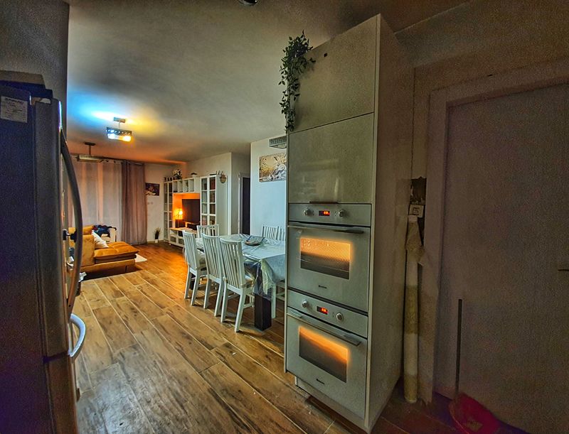

חזרתי לעדכן. הרכבת המטבח לא היתה קשה כמו שחשבתי. פילוס, חיבור עם ברגים ויישור הדלתות. תמונות עוד אין כי אני מחכה לשיש ולכיור שיגיעו ורק אז אצלם את הכל. תתאפקו בינתיים רק טיזר קטן דבר שני נמאס לי לחתוך אריחים עם משחזת. בשבוע האחרון אני לא יכול לעשות כלום כי פשוט קר בחוץ. לחתוך בבית זה לא מעשי. החלטתי לקנות מכונת חיתוך ידנית. הבעיה כמו שאמרתי - המחיר המטורף שיש לדברים האלו כאן. במיוחד כשאני צריך אורך של 120 ס"מ והקרמיקה לאמבטיה הוא 80. המחירים נוסקים לאיזור ה 3000 שקל וזה לא משתלם. אז ניסיתי כל מיני קומבינות עם מסורים, להבים שונים ומשונים ובסוף הבנתי שהכל שטויות. חיפשתי מכונות יד שניה אבל גם שם המחירים גבוהים ואז נתקלתי בזה. חותך קרמיקה של חברת KARNAF. לא הכרתי לפני, אבל אני מבין שהם מייצרים ציוד תעשייתי וציוד למוסכים. בשביל 500 שקל לחותך באורך 120 ס"מ זה מחיר פשוט שערורייתי. אז הזמנתי והוא צריך להגיע מחר. נשאר לי לסיים עם ריצוף בפינות של החדרים, פלוס שני חדרי אמבטיה (רצפה וקירות) ככה שהמחיר הזה בטל בשישים. וסוף סוף נוכל לעבוד בסלון בשקט בלי לפריע לכל הרחוב עם המשחזת וזה גם הרבה יותר מדויק ומהיר. הנה המותק נעדכן אתכם בהמשך.
