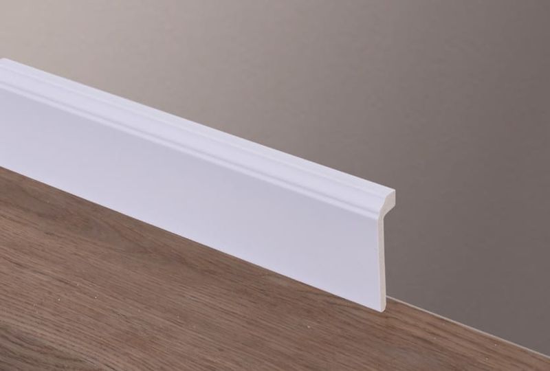

  22. הצנרת פלסטית אבל אני לא מפרק את הריצוף הקיים לכן זה לא רלוונטי. אני משתמש בפאנל פולימרי עם שקע פנימי כדי לכסות את הפאנל הקיים. התוצאה היא עובי זהה לפאנל רגיל.
