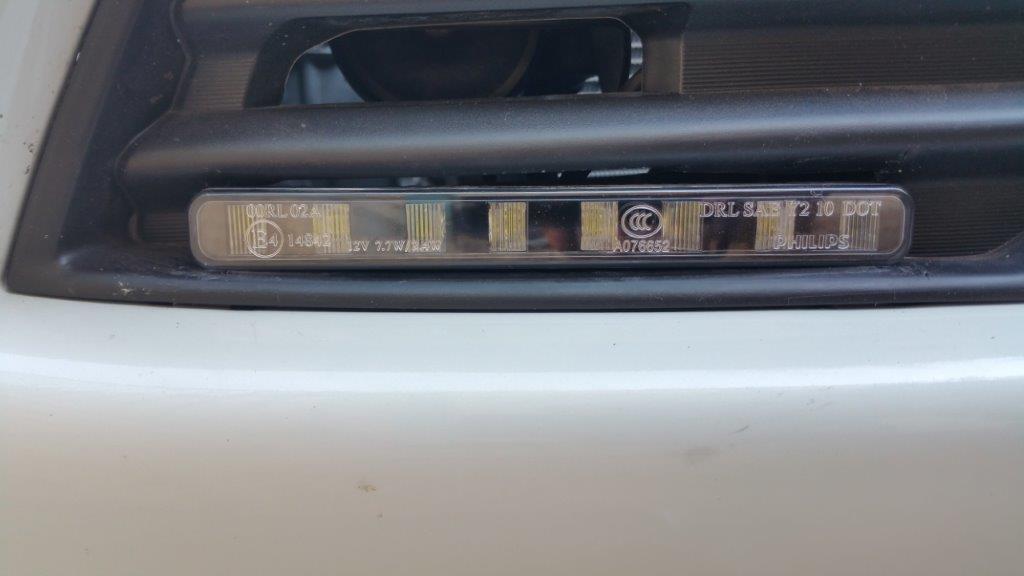

HELLA מאד יקרים כך שהבחירה נפלה על פיליפס. המחיר לדגם עם 8 נורות LED נע באיזור ה 470 שקלים.
מדובר בדגם הזה.

אז מה יש לנו בקופסה?
בקר
2 יחידות תאורה
ומתפסים שמבריגים אותם לרכב ויחידת התאורה נתפסת בהם בקליק.
קודם כל יש לקבוע ולסמן (ואם צריך, גם לחתוך) את המיקום בפגוש שבו יותקנו הנורות. יש לשמור על לפחות 60 ס"מ מרווח בין יחידות התאורה כדי לא לגרום לסנוור, וגם על זוית צידית של לא יותר מ 18 מעלות.

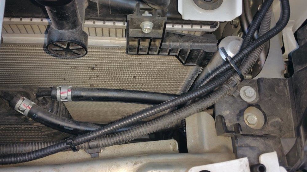

כדי לקבל גישה נוחה ולמנוע שריטות בידיים, מומלץ להסיר את הגריל הקדמי ומה שמסביב. בד"כ הגריל סגור עם קליפסים לשליפה מהירה.
לאחר מכן, מקבעים את תופסני המתכת לפגוש עצמו עם הברגים שמגיעים בערכה. (אם יש צורך לחתוך, חותכים חור מתאים.)
משחילים את כבלי החשמל דרך החור היעודי בשתי היחידות ומעלים אותם לאיזור מיקום קופסת הבקר. יש גם אזיקונים לקיבוע.
