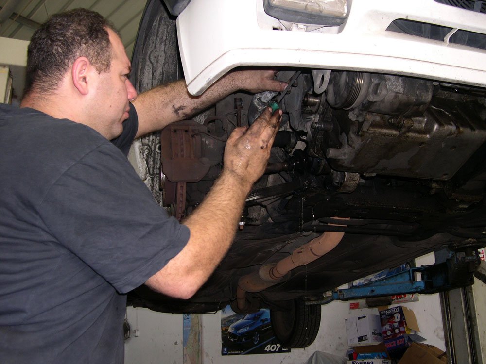

תמונה 7 - חזי מפרק את המכסה התחתון מפלסטיק.
