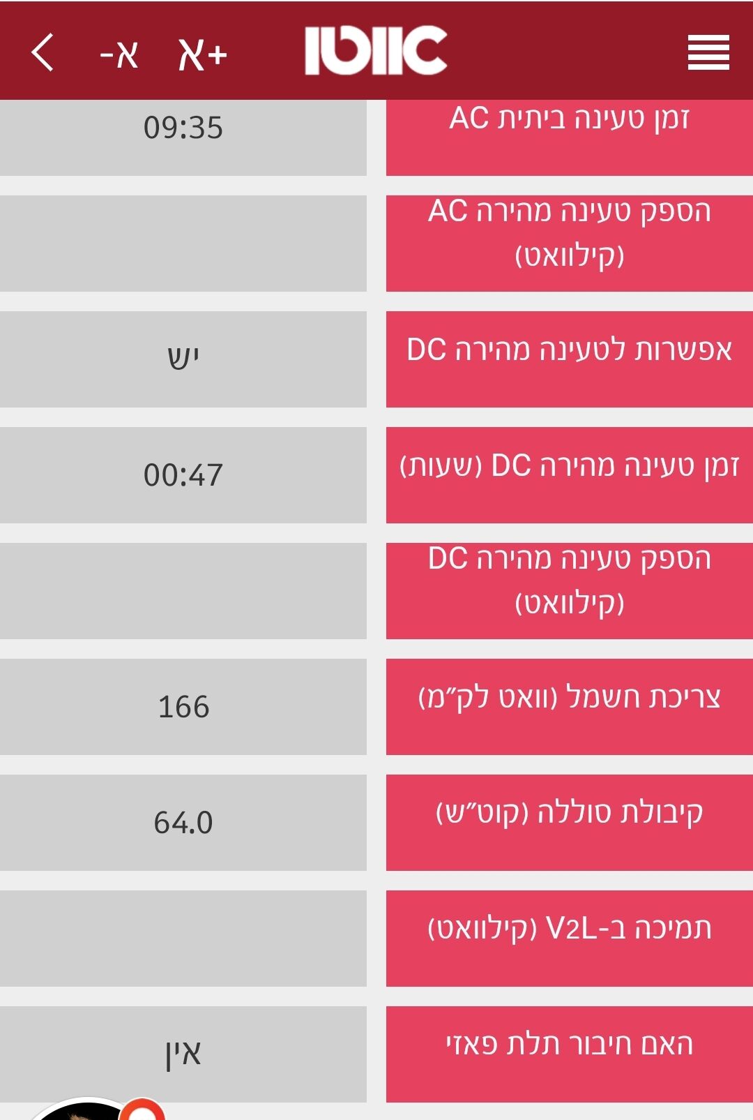

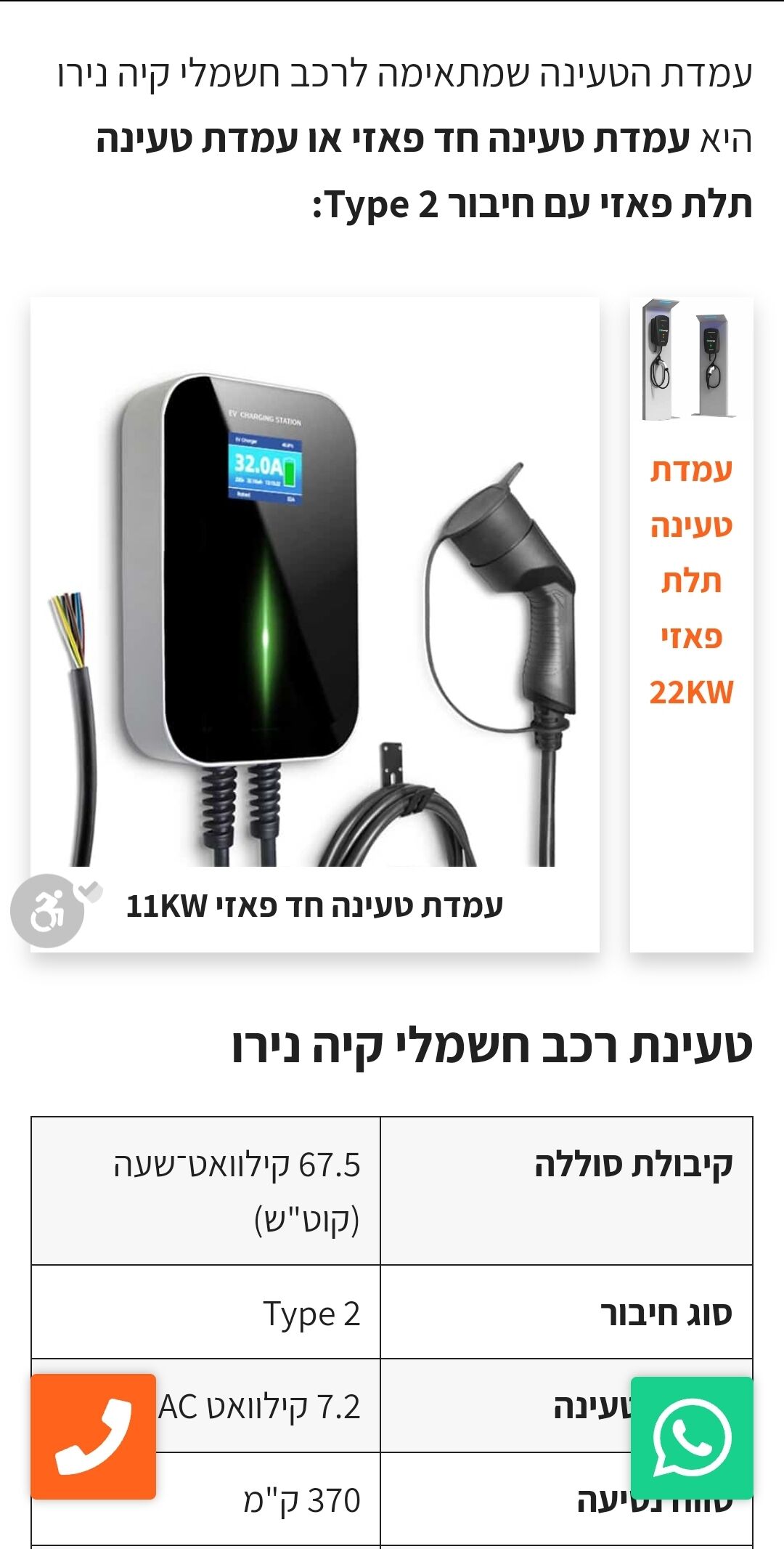

לפני 7 דקות, cohen motor 377 כתב:
הא.. וה 11kw הוא חד פאזי או תלת פאזי?
ומה עדיף?
לפני 12 דקות, cohen motor 377 כתב:
ומה עדיף?
11KW זה תלת פאזי.
אין עמדות טעינה חד פאזיות בהספק כזה, אתה לא יכול לבחור בין חד פאזי לתלת פאזי ושעדיין יהיה 11KW.
לכן לא רלוונטי מה עדיף. עדיף תלת פאזי כמובן (טעינה מהירה הרבה יותר), כל עוד יש בבית תשתית חשמל תלת פאזית והרכב תומך בטעינה תלת פאזית.
לפני 23 דקות, cohen motor 377 כתב:
איך אני יודע אם הרכב תומך בתלת? אני בור בנושא של החשמליות האלו...
האם זה אומר שאין צורך בעמדה ביתית אלא רק את הכבל שמגיע עם הרכב?

לפני 9 דקות, Buki כתב:
תבררו את זה. במפרט הרכב או עם סוכן מכירות
ככל הנראה זה מה שאני אעשה....
לפני 11 דקות, Buki כתב:
הכבל שמגיע עם הרכה מספק טעינה איטית מאוד נגיד בהערכה גסה טעינה של שעה תוסיף משהו כמו 15 או 20 ק"מ לטווח.
אם כך אז ברור שיש עמדה ביתית חד פאזי...
כמו שמובן גם מפה
