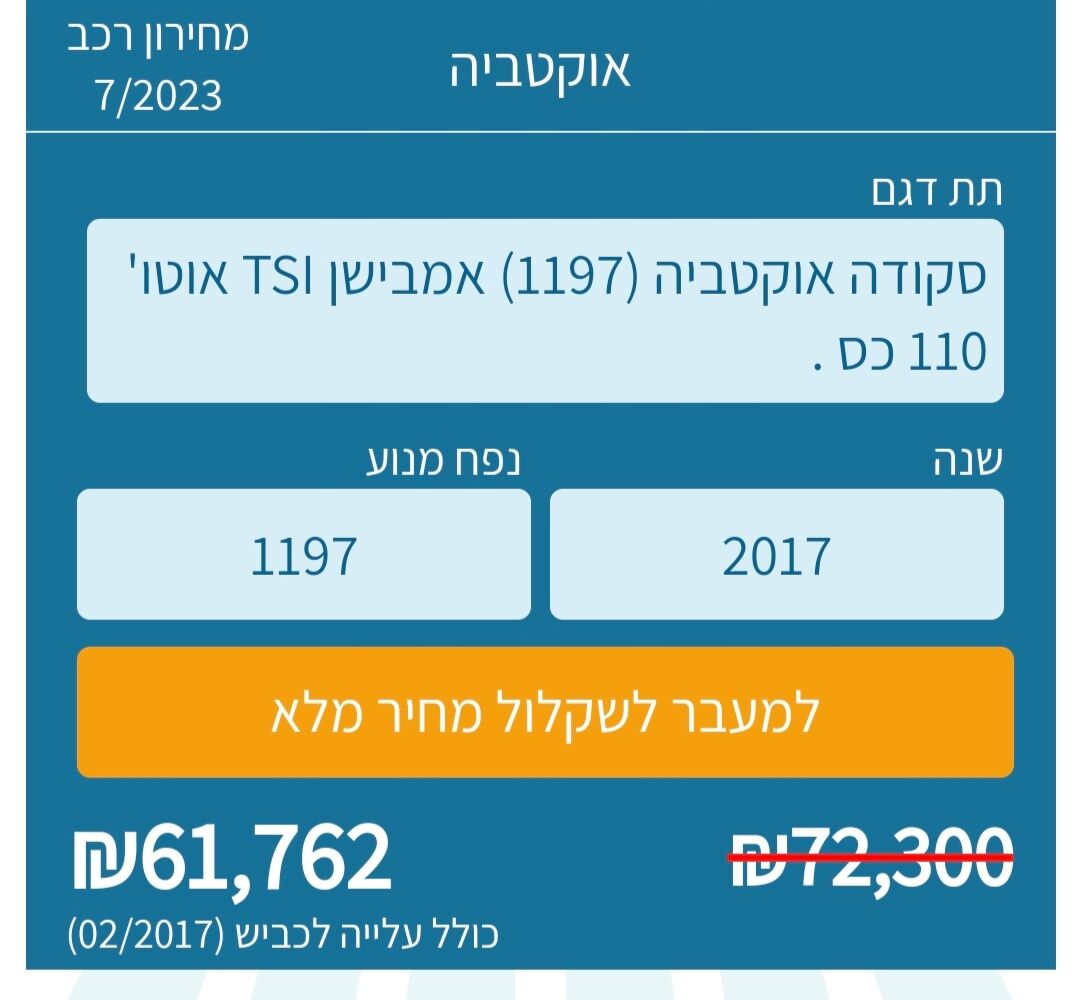

אהלן, שוקל לקנות רכב סקודה אוקטביה 2017
יד שניה מליסינג, ואז פרטי
145000 ק"מ
הרכב עבר בדיקה בקומפיוטסט, מצורף הדוח
המחירון המשוקלל: 61700
רוצים עליו 52000
אשמח לעצות
תודה מראש!
