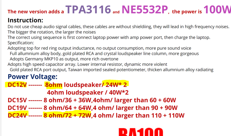

לפי המפרט של המגבר, הוא צריך מתח כניסה של 15 וולט כדי להגביר רמקולים של 60 ואט ב 4 אוהם. אם אחבר לו ספק של 24 וולט, האם אני מסתכן בלהרוס את הרמקולים? האם המנעות מהגברה לווליום מקסימלי תמנע את זה או שחייבים להשתמש בספק אחר?
אף אחד לא הגיב לזה?
אם תחבר 24 וולט כנראה לא תסכן את הרמקולים, כי המגבר יישרף קודם.
בכל מקרה אם כבר רכשת את המגבר הזה, הייתי מתחיל בלנסות לחבר רק את הקדמיים בלי הסאב (אחרי שדאגתי כמובן לשנאי מתאים! מוזר לי שהמגבר לא מגיע עם אחד כזה? בדרך כלל הם באים עם זה).
לא חושב שישרף, המגברים האלה עובדים טוב יותר ככל שהמתח עולה בטווח הנתמך:
לפני 8 דקות, hwgeek כתב:
מוזר, לא ידעתי שt-amp יכול לעבוד בכמה מתחים שונים... הולך לעשות שיעורי בית.
תזכור רק עצה אחת חשובה, אל תשאיר את המגבר הזה בחשמל כשאתה לא משתמש בו. אלא אם בא לך לממש את הביטוח של הבית
