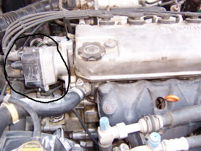

יש לי הונדה סיויק DX אוטומט שנת 94
יש נזילת שמן בחזית המנוע - אני מצרף צילום
הלכתי למוסך שאמר לי שכניראה צריך להחליף גומיה - בחלק המוקף בעיגול
אני רוצה לדעת כמה דבר כזה צפוי לעלות !!!
האם לדעתכם למוסכים שאינם מוסך הונדה מורשה - יש גם חלקים תואמים ?
תודה מראש למסייעים

אם מדובר רק בגומייה - עבודה של דקות ועלות קטנה למדי. לא נראה לי שחייב מוסך מורשה. לא מסובך.
אגב, גם למוסכים שאינם מורשי הונדה יש את החלקים התואמים (הם מזמינים).
ואם אתה ממש מודאג, אתה יכול לקנות את החלק לבד, ולבקש מהמוסך שירכיב אותו.
לא הבנתי מה קשורה הגומיה של המפלג, לנזילת שמן
מה שצריך להחליף זה אטם מכסה שסתומים.
וזהו.

אם אני זוכר נכון זה הדיסטריביוטר ולפי דעתי זה לא יעלה יותר מ 200 ש"ח כולל עבודה במוסך מורשה.

מכסה שסתומים הוא המכסה המתכתי הגדול שבו נמצא פקק מילוי השמן.
הדיסטריבוטור (או בעברית - המפלג) הוא החלק שסימנת ושממנו יוצאים חוטי ההצתה.
אני אישית לא רואה נזילה מטורפת בתמונה, אבל אם המוסך אמר לך שמדובר במפלג, אז זה כנראה מחזיר השמן (קרוי גם O-RING...) בינו לבין ראש המנוע. מדובר בגומיה עגולה לא יקרה במיוחד.
רוב המחיר בסיפור הזה הולך על עבודת הפירוק וההרכבה.

לבעל ההונדה! מחלה ידוע היא נזילה מהמפלג יש שתי מקומות ששמן יכול ליזול מהמפלג.
האחד בחיבור המפלג לראש המנוע וכפי שצוין יש להחליף גומיה עגולה.
השני נזילה ממחזיר השמן בתוך המפלג וזה כבר יותר מסובך וגם יקר.
כדי לדעת מהיכן הנזילה כך מראה הכנס מתחת למפלג ותראה שיש מעין בליטה מרובעת בבסיס המפלג,
ושם יש נחיר ביקורת נזילה. אים מטפטף משם שמן אז הנזילה היא מהגומיה העגולה.
והיה ולא יש לפתוח את מכסה המפלג ולראות אים הוא רטוב משמן בתוכו. אים כן אז צריך להחליף
מחזיר שמן.
על כול פנים גם הגומיה וגם המחזיר חיבים להיות מקורים אין תחליף בשוק ומחיר שניהם בלי עבודה
המחזיר שמן בסביבות 60 ש"ח והגומיה 40 ש"ח.
