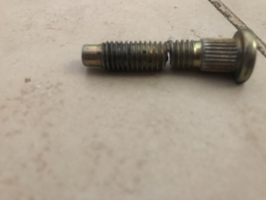

צריך לאפיין את הבורג בצורה טובה יותר. ברגים מסווגים גם לפי החוזק למשיכה לפי קבוצות חוזק לפי תקן ISO/DIN כלומר את אותו בורג בעל מידות חיצוניות ניתן לרכוש מקבוצת חוזק 8.8/10.9/12.9.
בדוק האם על ראש הבורג מוטבע מספר או סימון נוסף אשר בעזרתו ניתן לאפיין את חוזק הבורג.
מה הבורג הזה מהדק ?

לא מצויין חוזק מאמין שצריך 10.9 ומעלה

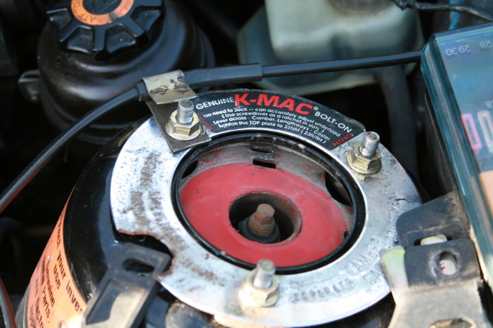

הבורג שייך לכרית בולם הוא נתפס מתחתית הבולם ומלמעלה הוא נתפס עם אום לבית בולם.
(בטח תגיד אז תחליף כרית בולם, אפשרי אבל זה אומר לוותר על הפלטות קאמבר קאסטר שמשם נגזר הבורג :) )
ניתן להשיג בורג כזה בארצנו?
