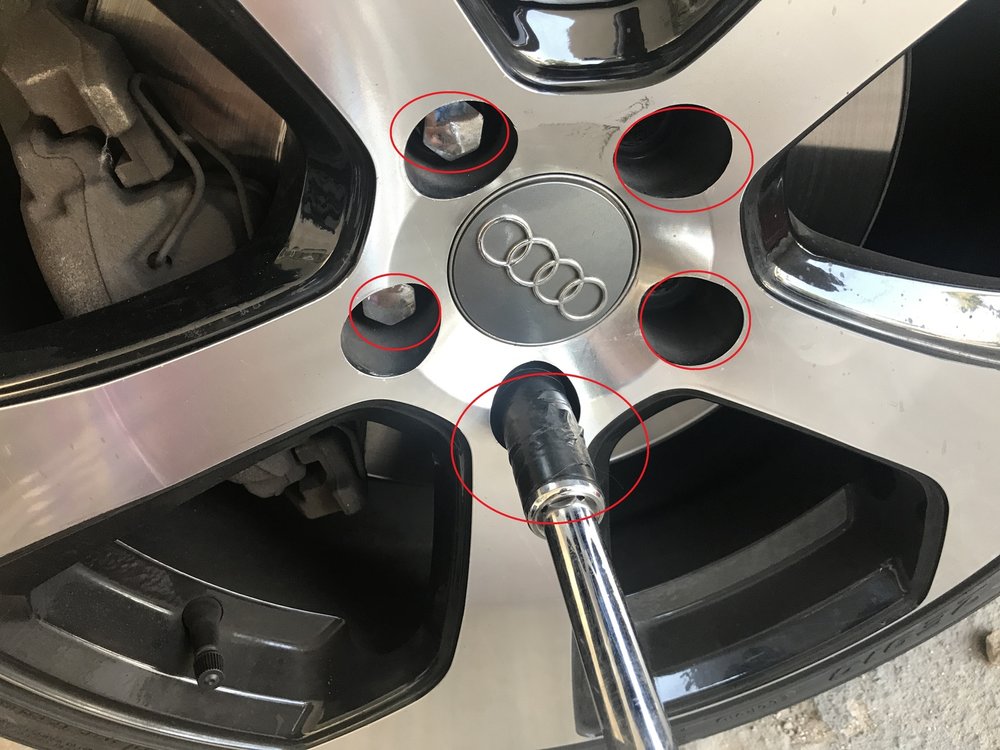

4. לפרק 5 ברגי גלגל עם בוקסה 19 מ״מ, להוציא את הגלגל ולהניחו בצד, אני ממליץ לעטוף את הבוקסה 19 מ״מ עם סרט בידוד כדי לא לשרוט את הג׳אנט.

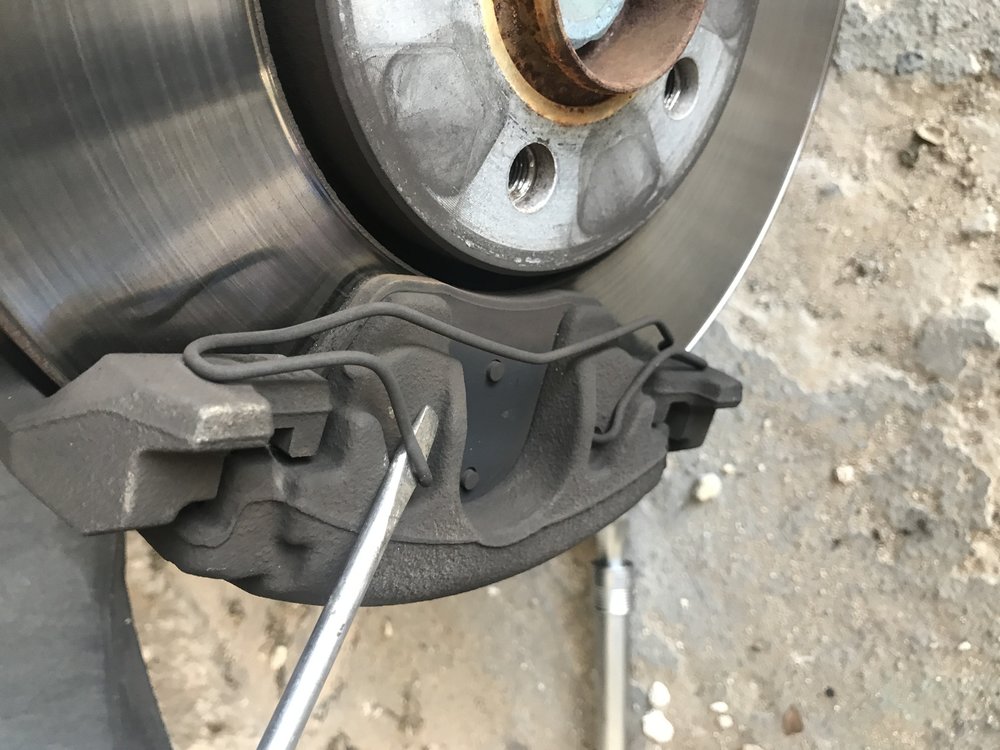

5. כעת יש להסיר באיטיות את קפיץ הבטיחות באמצעות מברג שטוח- מספיק להוציא מצד אחד ולאחר מכן הצד השני יצא בקלות. מומלץ לשים יד על הקפיץ כדי שלא יעוף עליכם חס וחלילה.

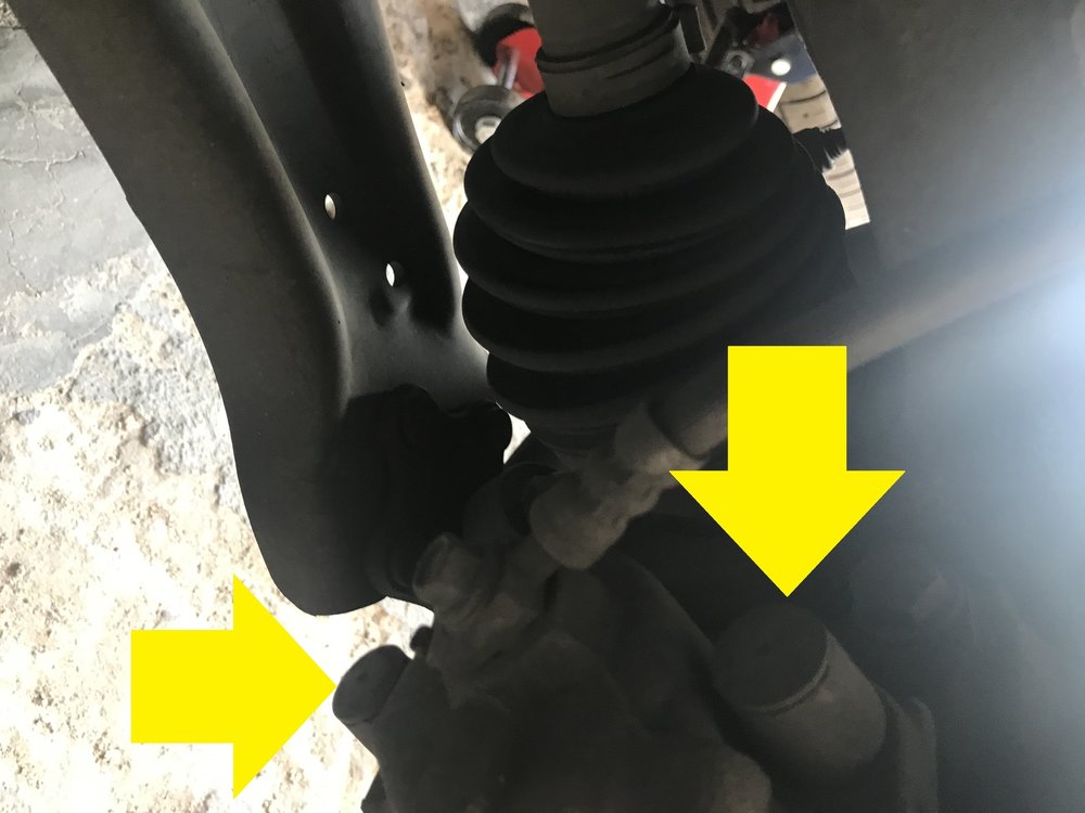

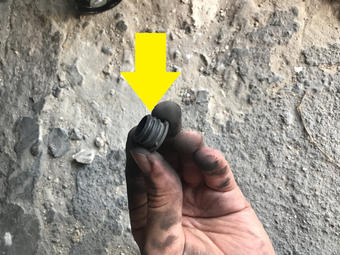

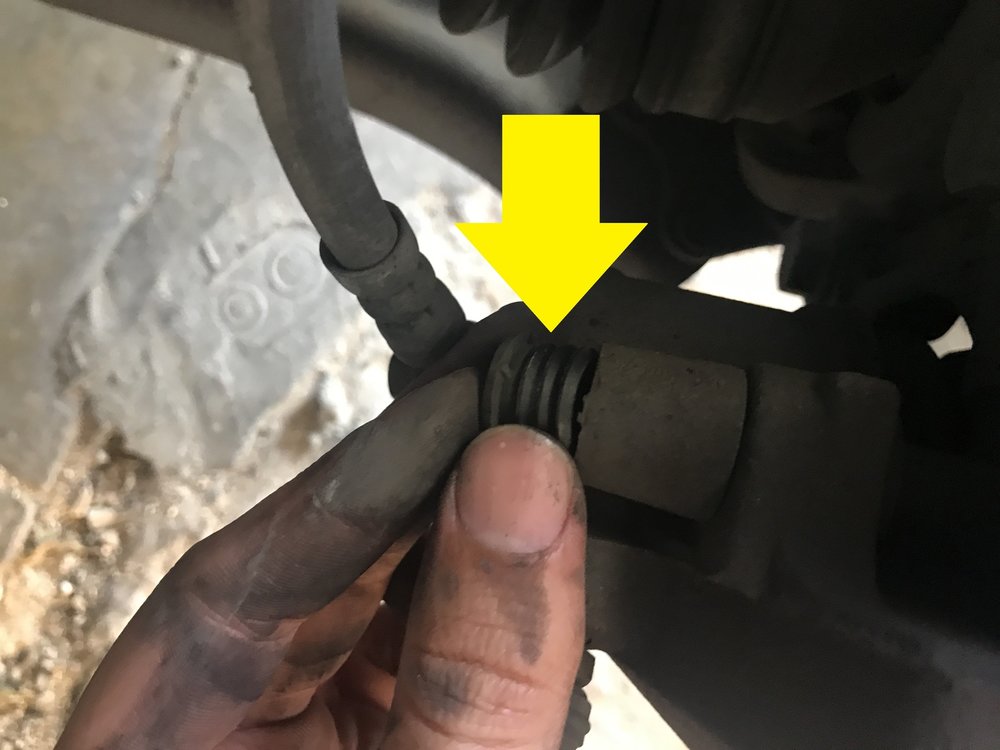

6. כעת נפרק את הקליפר: נתחיל בהוצאה של שני פקקים מפלסטיק באמצעות מברג שטוח.

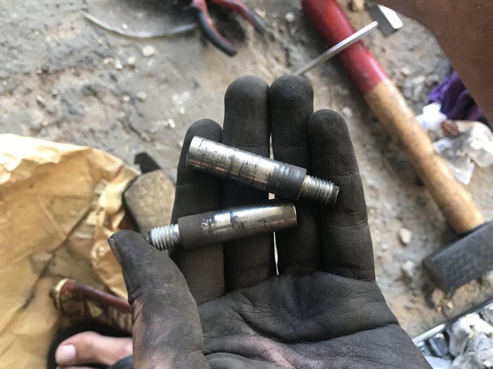

7. מתחת לפקקים נוציא את מובילי הקליפר (2 ברגים ארוכים כסופים, על ידי הברגתם החוצה באמצעות בוקסה אלן 7 מ״מ. שני המובילים זהים לכן אין חשש להתבלבל ביניהם.

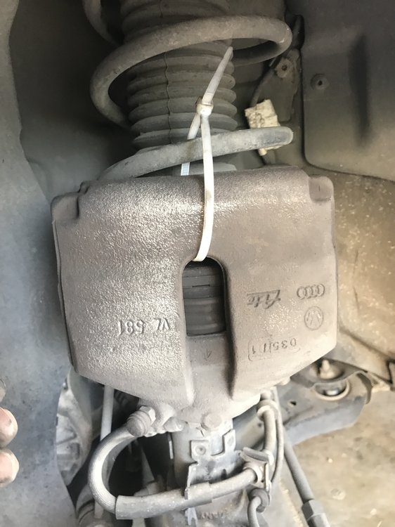

8. כשהמובילים בחוץ, יש להוציא את הקליפר לאט לאט, אם מתקשים- להיעזר במברג השטוח. חשוב- כשהוא בחוץ נתלה אותו על הקפיץ באמצעות אזיקון, על מנת שלא יהיה לחץ על צינור הבלמים.

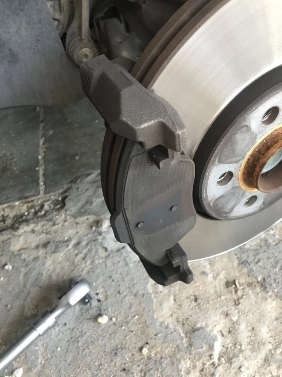

9. נוציא את הרפידות הישנות- החיצונית יושבת על הצלחת, והפנימית תפוסה עם קפיץ לקליפר- פשוט לשלוף את שתיהן החוצה.

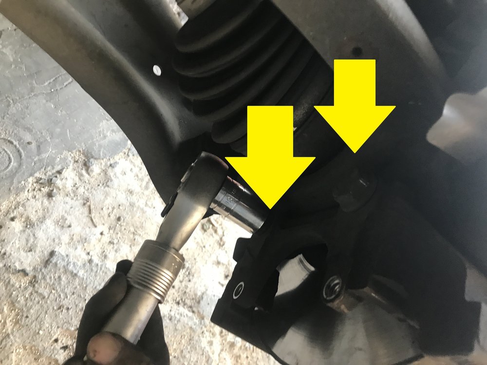

10. כעת נבריג החוצה את תושבת הקליפר על ידי הברגה החוצה של שני ברגי 18 מ״מ. הברגים זהים לכן אין חשש להתבלבל בין עליון לתחתון.

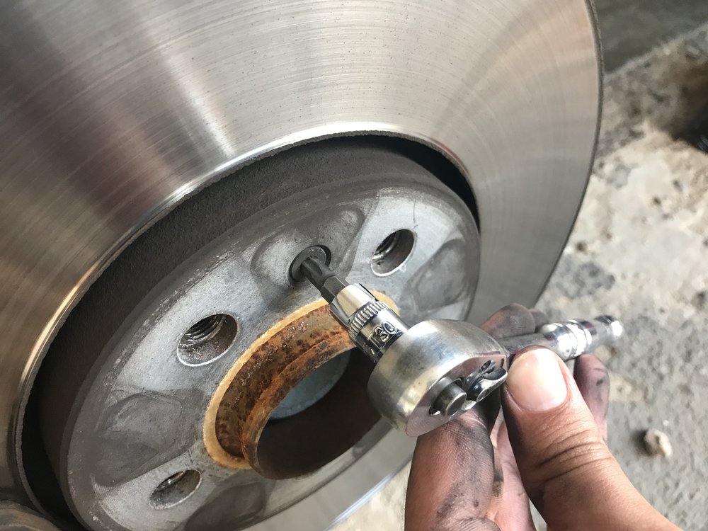

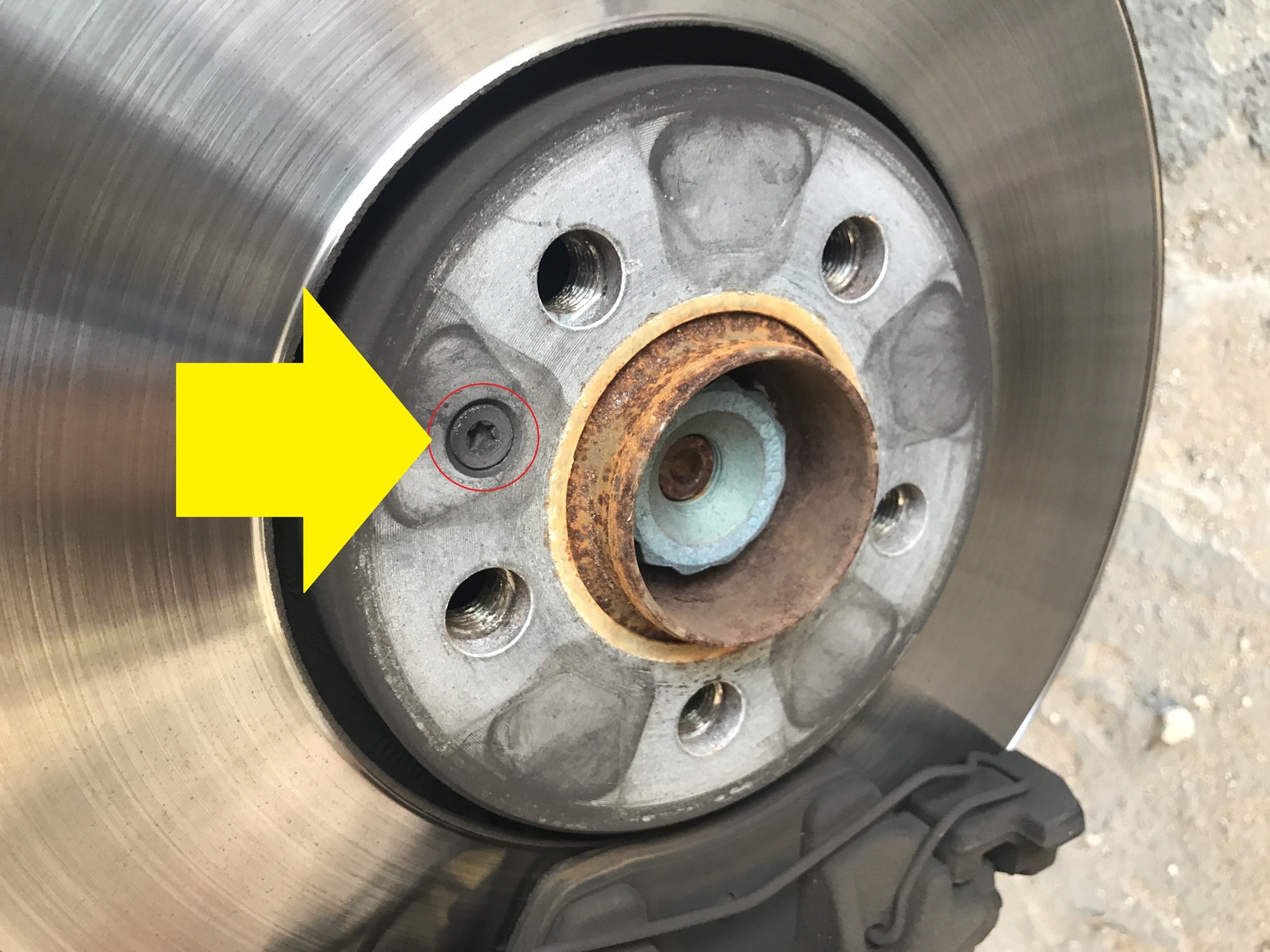

11. נבריג החוצה את הבורג שמחזיק את הצלחת באמצעות בוקסה טורקס 30.

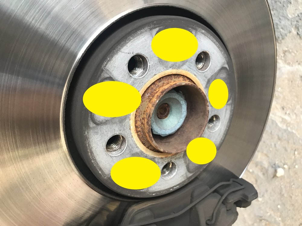

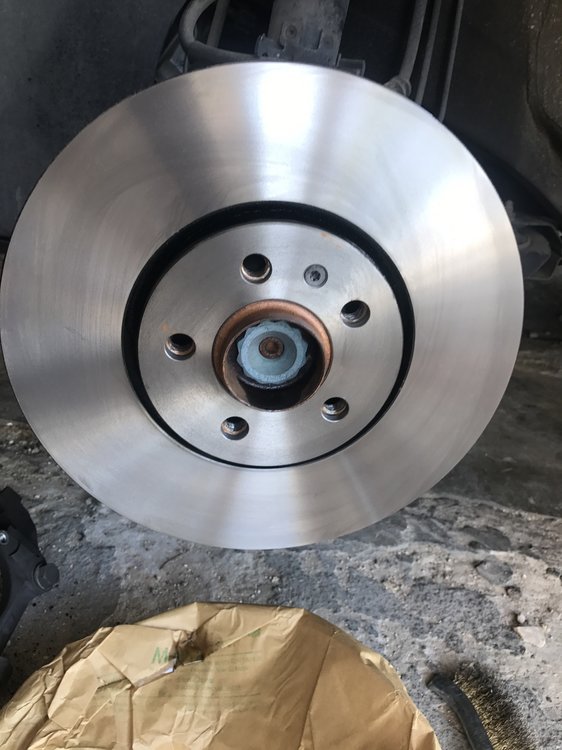

12. נוציא החוצה את הצלחת הישנה. אם היא יוצאת בקלות- יופי. אם לא- יש לתת לה כמה מכות עם פטיש באיזור הנאבה מכל מיני כיוונים, אחרי 2-3 מכות היא תצא. מסומן בצהוב מיקום הדפיקות עם הפטיש:

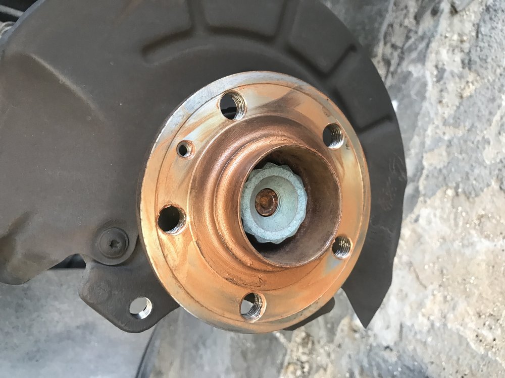

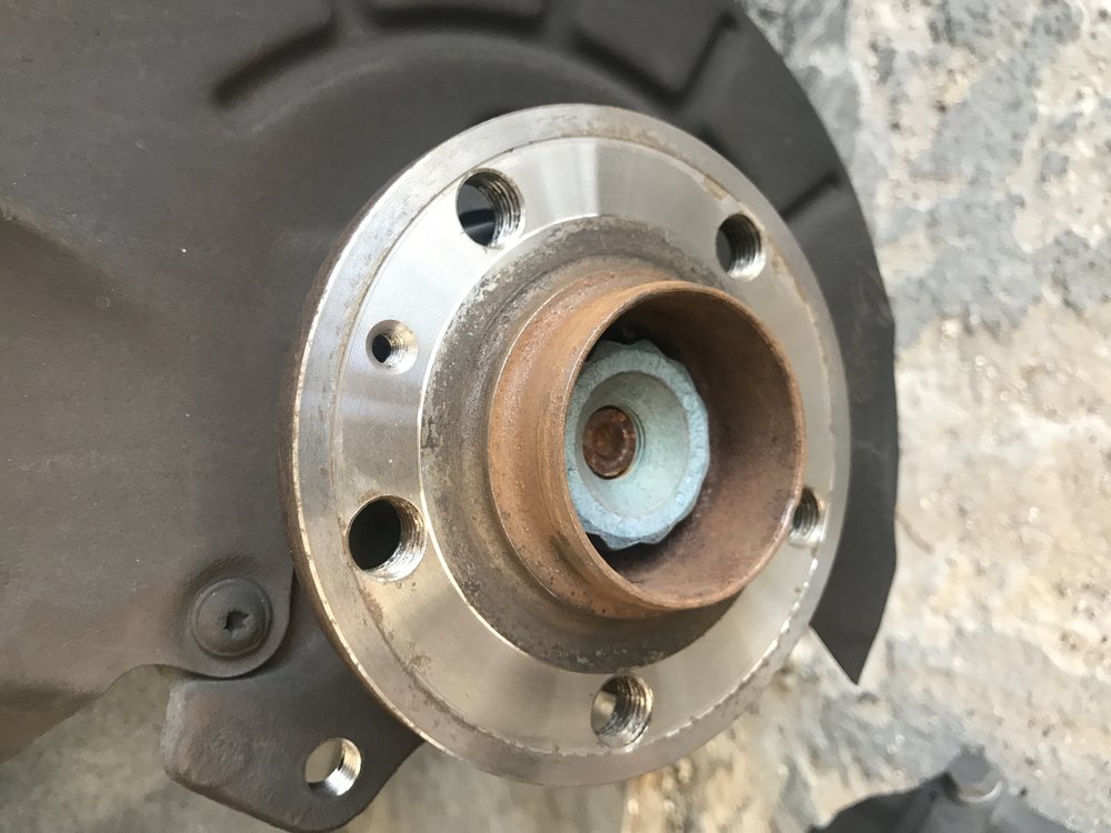

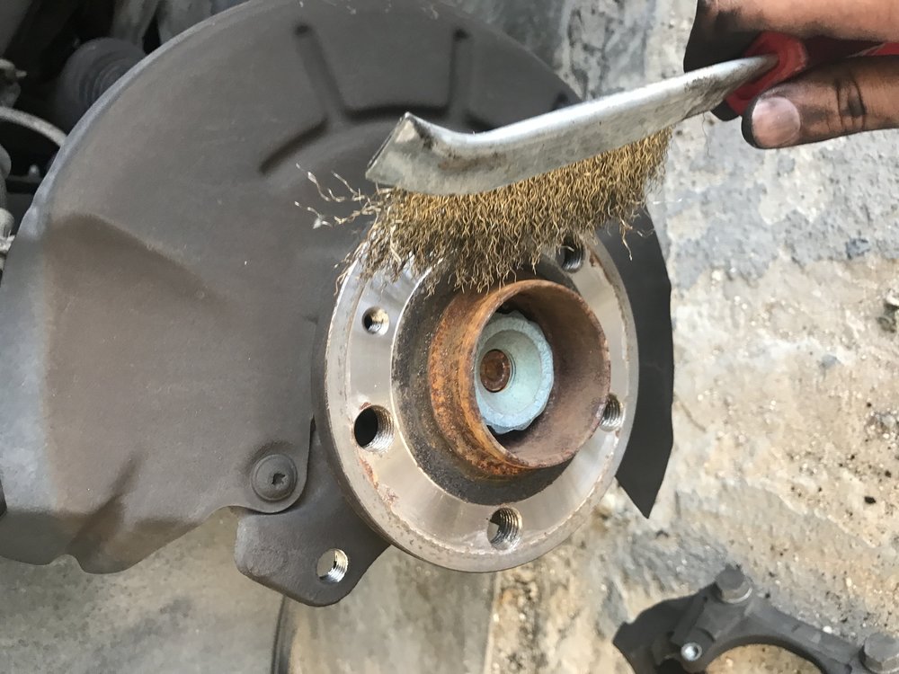

13. ניקוי הנאבה והסרת החלודה באמצעות מברשת פלדה, עד שהנאבה נקיה.

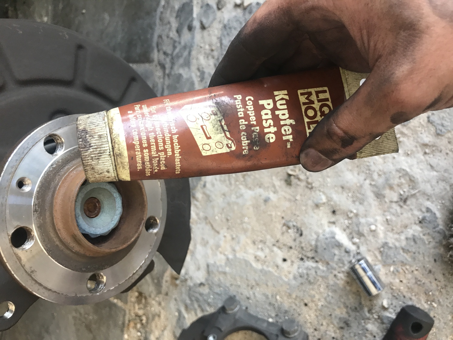

14. מריחת גריז נחושת על הנאבה, על מנת שהצלחת לא תידבק בעתיד.

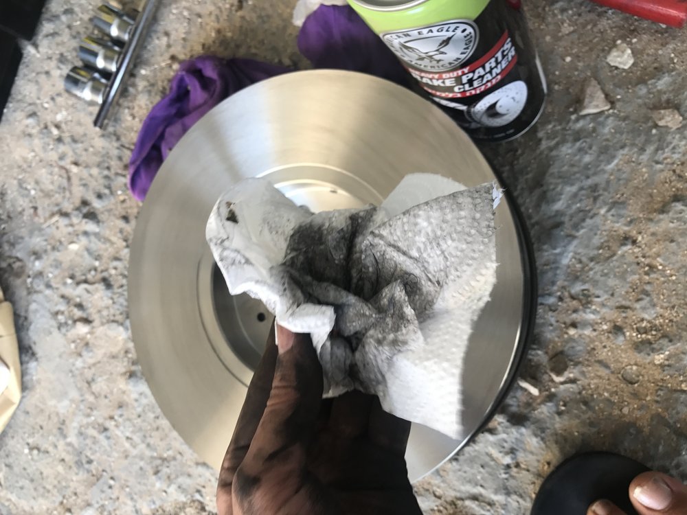

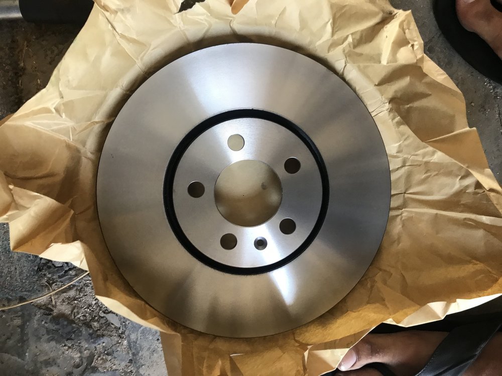

15. טרם הרכבת הצלחת החדשה יש לנקות אותה עם ספריי ניקוי בלמים, כיוון שהיא מגיעה מכוסה בשכבה של שמן למניעת חלודה באחסון. יש להסיר את השמן הזה לפני ההרכבה אז נרסס וננגב אותה משני הצדדים. תראו מה יצא מהצלחת החדשה:
16. כעת כשהצלחת נקיה, נרכיב אותה על הנאבה ונקבע אותה באמצעות הבורג הקטן טורקס T30. נחזק במומנט 5NM.

17. ננקה טוב טוב את תושבת הקליפר באמצעות מברשת הפלדה, בעיקר את המקומות בהם נוגעות ה״אזניים״ של הרפידות, ונרכיב חזרה את תושבת הקליפר לנאבה על ידי חיבור שני ברגי 18 מ״מ שמחזיקים אותו. חיזוק במומנט 125NM.

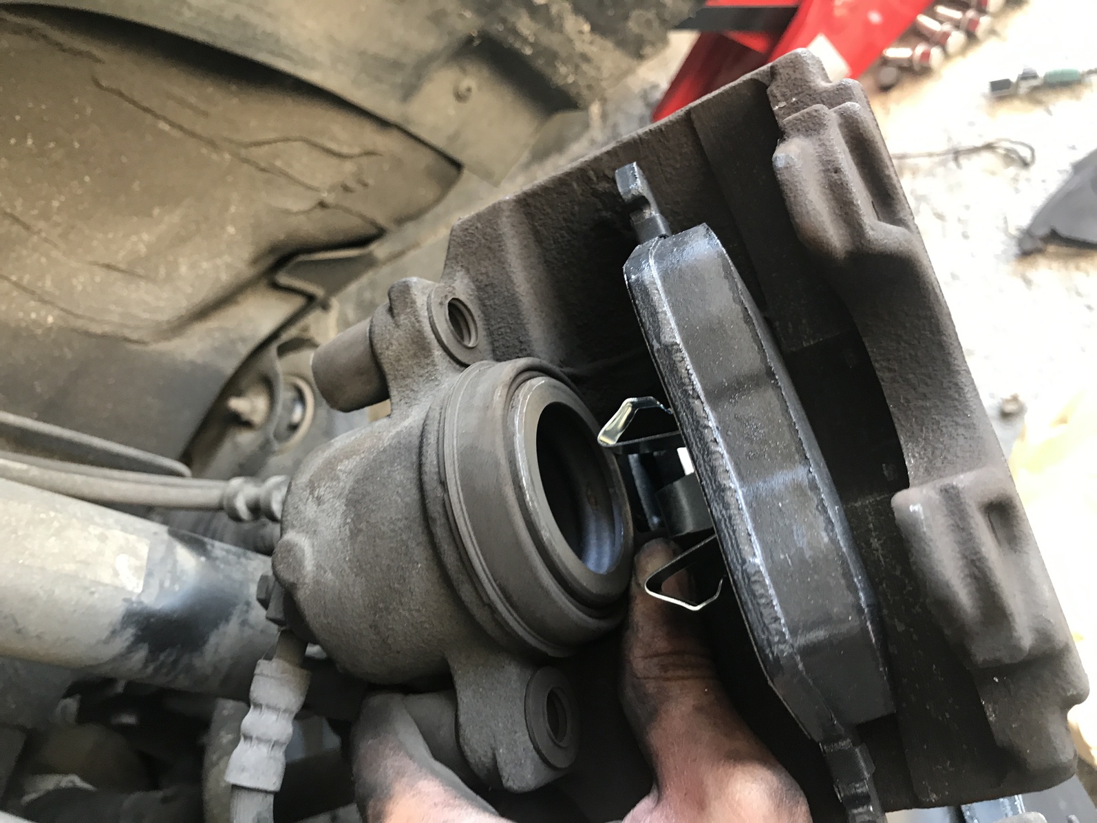

22. הרכבת הרפידות החדשות: בסט יש שתי רפידות- אחת עם קפיץ (יושבת על הקליפר) ואחת בלי (החיצונית, יושבת על תושבת הקליפר). נרכיב את הפנימית עם הקפיץ בתוך הבוכנה שבקליפר. ואת החיצונית על תושבת הקליפר מצידו החיצוני.

24. נרכיב את הקליפר חזרה למקומו, ונחבר אותו על ידי שני המובילים (אלן 7 מ״מ) ונחזק במומנט 30NM. הערה: יש לנקות את המובילים ולגרז אותם עם גריז קרמי סגול לפני שמבריגים אותם חזרה.

25. נכסה את המובילים עם שני פקקי הפלסטיק השחורים.
26. נחזיר חזרה את הקפיץ: יש להרכיב צד אחד ולאחר מכן את הצד השני, כשמקפידים על החזרה כזו, ולדפוק קצת על החלק שנכנס לתוך החורים ולוודא שהוא במקום בצורה הבאה:
[ATTACH=CONFIG]489356[/ATTACH]

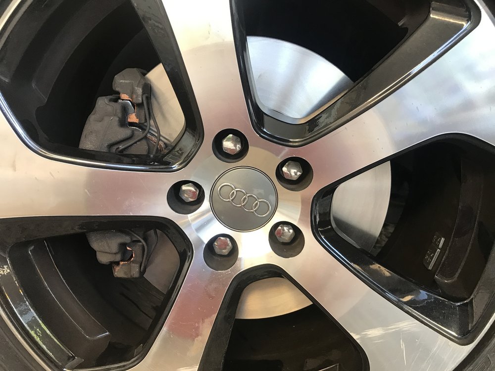

28. הרכבת הגלגל וסגירת 5 הברגים (19 מ״מ). חיזוק במומנט 120NM.

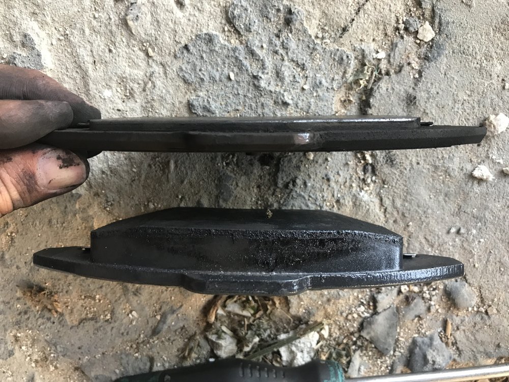

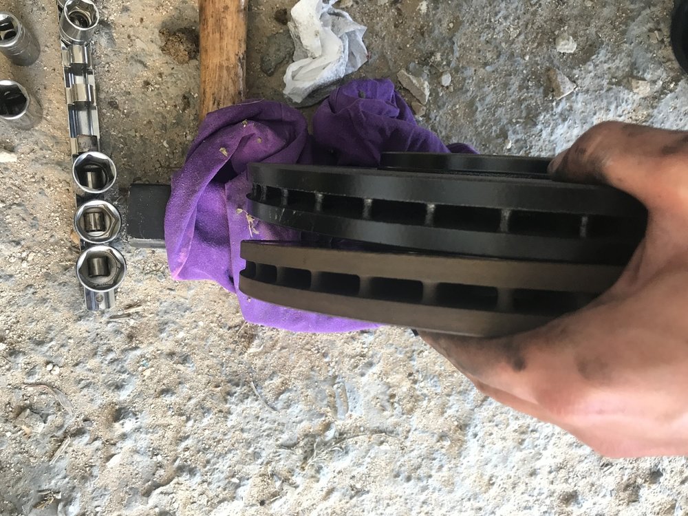

השוואה רפידות וצלחות חדשות מול ישנות:
סוף התהליך:

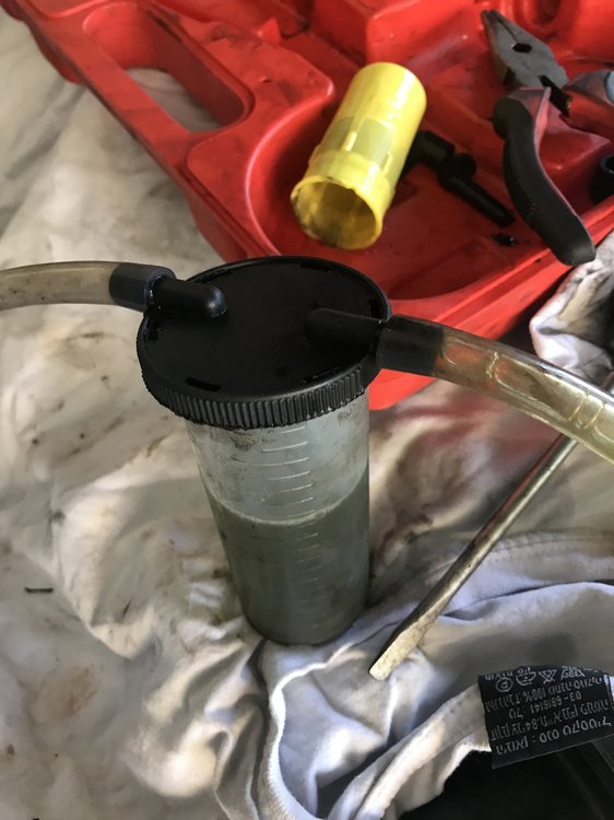

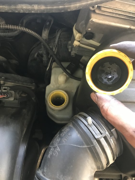

החלפת נוזל בלמים:

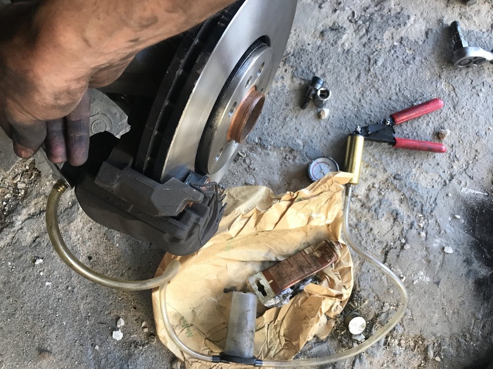

בעיקרון, יש לבצע החלפה מלאה כל שנתיים, הפעם עשיתי החלפה כחלק מיישור קו.
מומלץ לבצע עם אדם נוסף, שיפקח על מפלס נוזל הבלמים. בעיקרון- ברוב הרכבים יש בכוסית 200-300 מ״ל כך שאין בעיה.
1. לוודא שמכסה מיכל נוזל הבלמים (=כוסית) פתוח.
2. שאיבת הנוזל מהכוסית ומילוי נוזל חדש כמעט עד לפתח הכוסית. באאודי A1 יש כמעט חצי ליטר רק בכוסית עצמה.

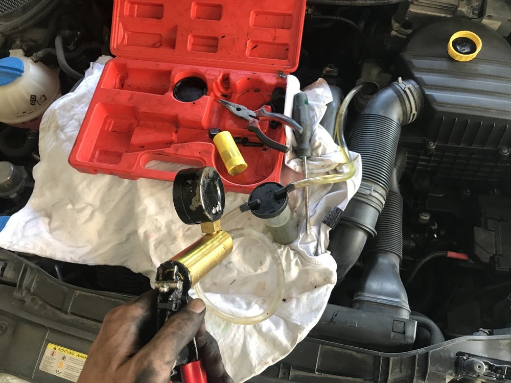

3. חיבור משאבת ואקום לפטמת ניקוז.
4. בניית לחץ במשאבה.

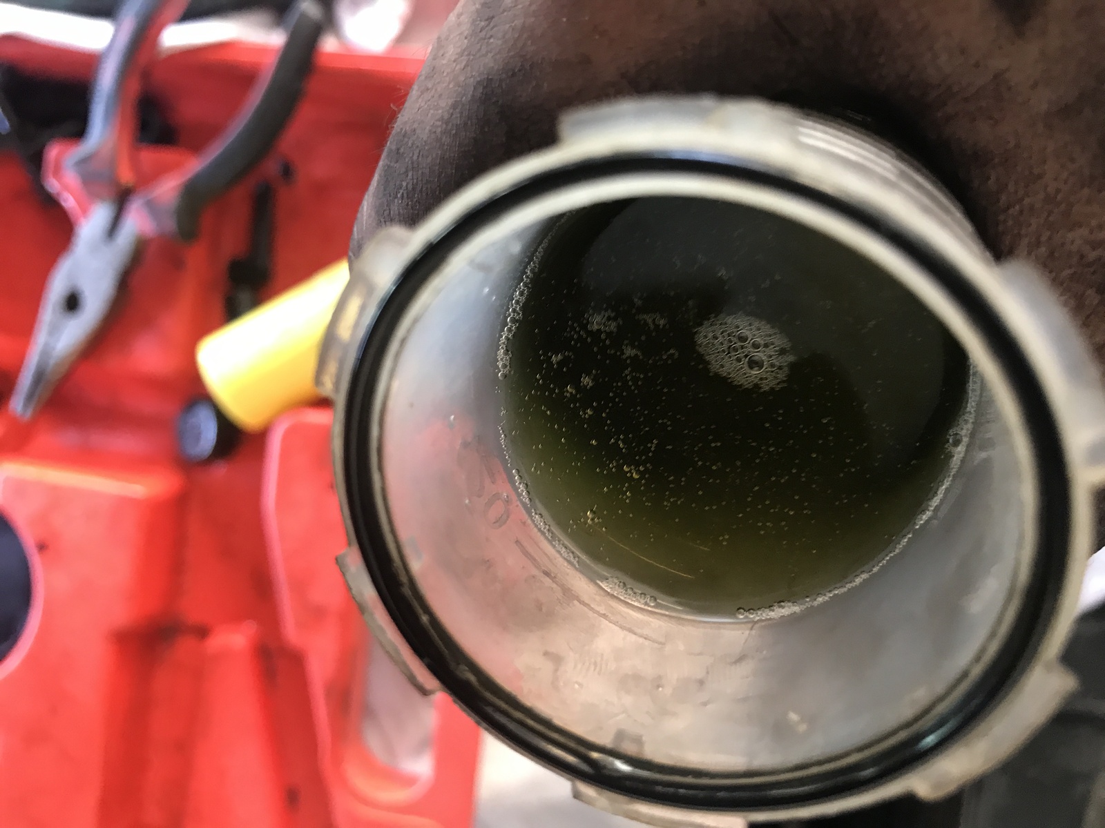

5. פתיחת הפטמה באמצעות מפתח 11 מ״מ, ופמפום עד לשאיבת כוסית מלאה (כ100-120 מ״ל).
6. סגירת פטמת הניקוז.
7. מילוי נוזל בלמים במיכל נוזל הבלמים.
8. לבצע בכל הגלגלים.
9. בדיקת מפלס נוזל בלמים בכוסית.
10. פמפום דוושת הבלמים עד שהיא מתקשה.
11. סגירת מכסה מיכל נוזל הבלמים (כוסית).
12. הנעת הרכב ופמפום קל בדוושה לראות שהיא בסדר.
שלומי

אני אענה ברשותך במקום שלומי,
לגבי סדר הניקוז, לא כזה קריטי, אפשר לעשות גלגל קדמי שמאל, ואז בהצלבה אחורי ימין וכן הלאה.
לגבי משאבת וואקום - נכון, זאת שיטה מאוד נוחה ומצריכה רק בנאדם אחד.
הגריז הסגול של PERMATEX טוב לשימוש בכל חלקי הבלם - מובילי קליפר, רפידות, על הנאבה, איפה שתרצה. אבל הוא יקר לכן אני אישית משתמש בו רק על המובילים, ובכל השאר - גריז נחושת.
לגבי הניקוז - אין צורך בכלל להרים את הרכב באוויר ואין צורך לפרק גלגלים ב-99 אחוז מהרכבים. מקדימה פשוט שוברים את ההגה לצד שאתה עובד עליו,
מאחורה פשוט משתחלים פנימה.
לגבי כניסת אוויר מכריכות ההברגה - לפעמים נכנס הרבה אוויר ואתה צריך לפמפם יחסית הרבה, לפעמים פחות. אפשר לשים קצת גריז, או פשוט לנשוך שפתיים ולהמשיך לפמפם עוד דקה או שתיים. בכל מקרה לא באמת נכנס אוויר לתוך הקליפר, זה רק בפיטמה עצמה.

אז אסף התותח כבר ענה לך,
תאמת? אני אישית שואב כוס וחצי-2 כוסות מכל פטמה, כך שסדר הניקוז ממש לא משנה, פשוט שואב הרבה בראבק עד שיוצא נוזל חדש, בלי בועות אוויר, ולאחר מכן ממשיך לשאוב עוד נוזל חדש כדי ״לשטוף את המערכת״.
כמובן שאני עושה זאת עם רכב כבוי.
בדרך כלל מספיק לשאוב כוסית אחת מכל גלגל, וכבר ב3/4 כוס רואים שמתחיל לצאת נוזל חדש,
פשוט במקרה שלי הנוזל היה כל כך שחור ומלוכלך שהייתי חייב לעשות איזה שטיפה רצינית,
דרך אגב - לרכב יש היסטוריית טיפולים מאאודי מהיום שיצא מהחברה, ומופיע שם החלפת נוזל בלמים איזה פעם או פעמיים, לפי מצב נוזל הבלמים שהוצאתי - אני ממש בספק אם מתישהו ביצעו החלפה מלאה כמ ושעשיתי.
שלומי
