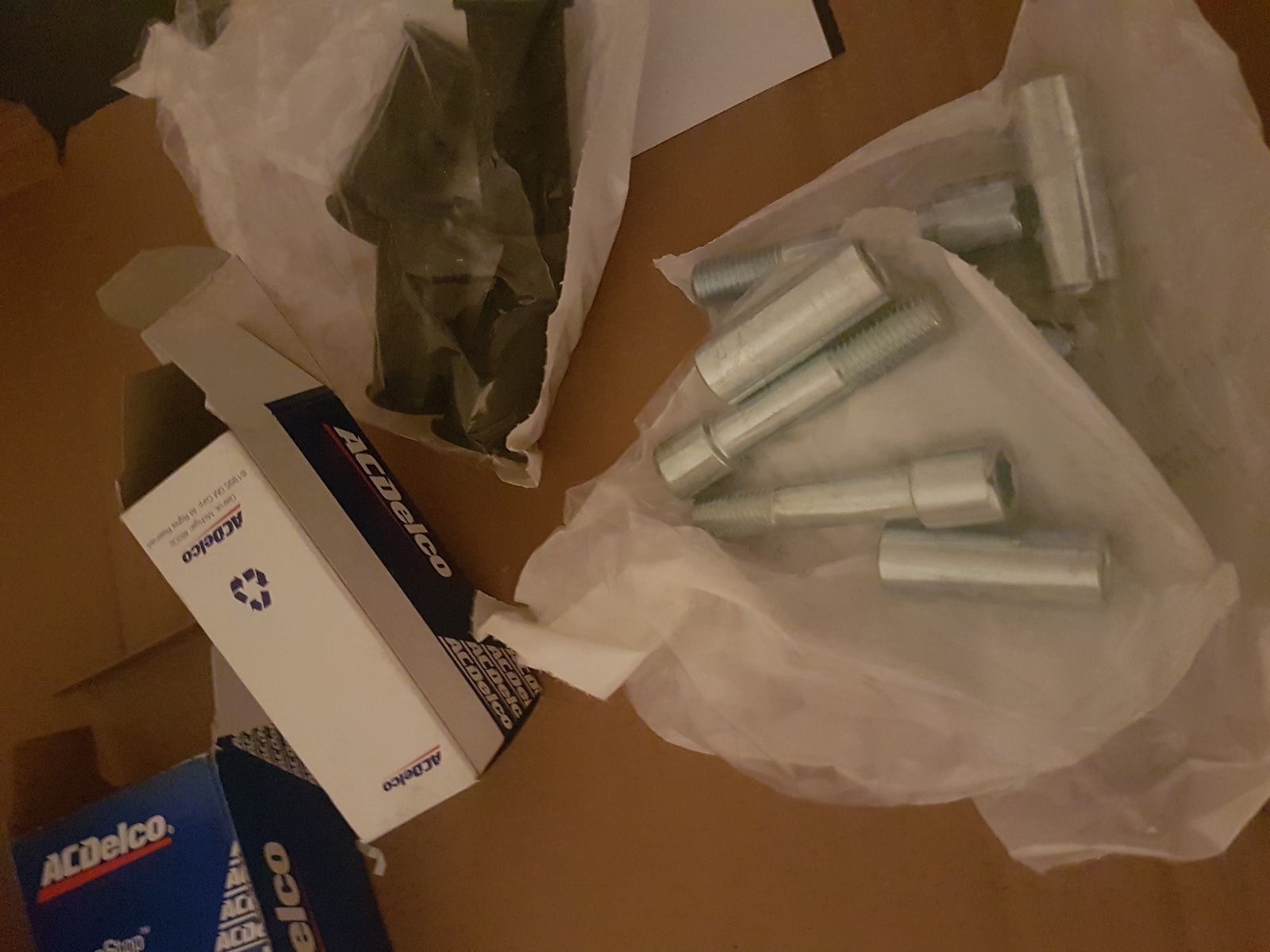

הגיע הסט, מקורי לגמרי.
4 גומיות, 4 מובילים.
גריז סגול לדעתכם מספק?
עדיף למרוח על הבורג או בתוך הגומיה? כמות קטנה יחסית נכון?
