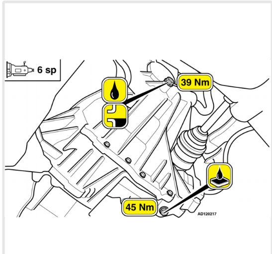

אין שם מדיד ,
יש פתח ריקון בגיר, ופתח מילוי מתחת לבלוק של הפילטר אוויר שצריך לפרק, נכנס בתיבה הזו 1.9 ליטר...
רק שימוש בשמן מקורי
היי תוכל בבקשה להראות לי בתמונה או שירטוט את פתח המילוי
היום הייתי במוסך וביקשתי שיפרקו את בלוק פילטר האויר וכשהסרו אותו ראיתי המון "פתחים" אודה לך אם תוכל לעזור לי
תודה.
