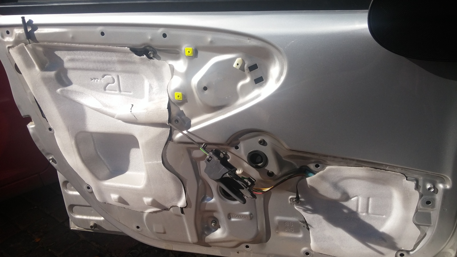

אפילו בידוד נורמאלי לדלתות לא יכלו לשים, שמו את הקלקר המגוחך הזה.
ועוד אנקדוטה יש לי טויוטה סיטרואן ופג'ו וההוכחה לכך בדלת. (:
האמת היא אני מתפלא לראות בכלל ששמו שם קלקר.

קלקר בעובי של 1 מ"מ לקישוט.
לא קניתי עדיין ספוג אקוסטי, סתמתי את החורים עם הסיקה לא הייתה גישה נוחה אז כמעט ולא ציפיתי מבפנים.
התוצאות?
מתברר שזה לא מעט עבודה למתחיל כמוני, בינתיים ציפיתי רק דלת אחת של הנהג ואני כבר מרגיש שיפור משמעותי; לפני התהליך, כל תא הנהג המושב והדלת הכל רעד וויברץ בטירוף.
עכשיו ההרגשה יותר נעימה וזה מצליח לרסן את רוב הרעידות בתא הנהג. אני לא יודע אם זה פסיכולוגי או לא, אני מרגיש עכשיו שיש קצת פחות רעשי רוח בשיוט ולדעתי, זה הפחית גם קצת רעשי דרך מהגלגלים.
