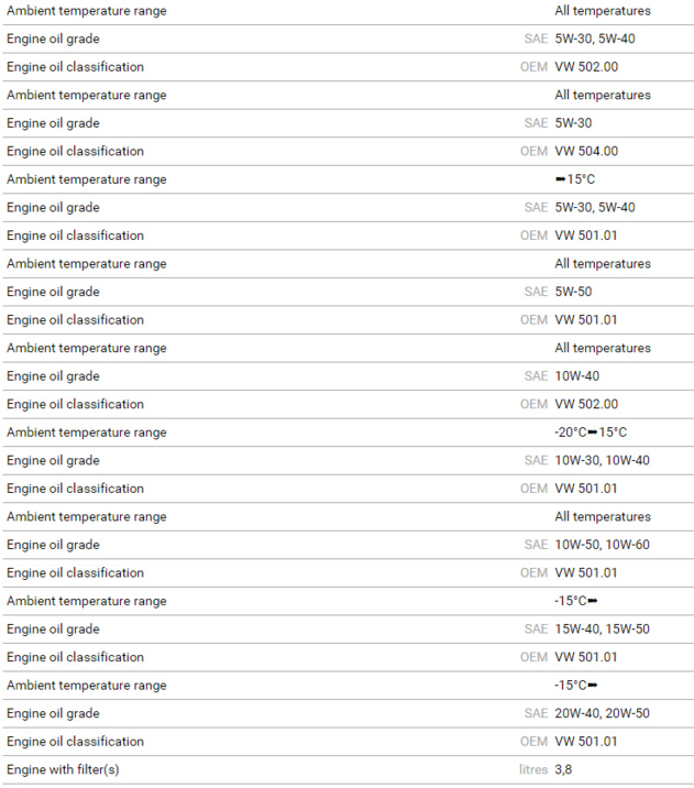

סתם שאלה, אפשר לדעת איך אתה יודע מה השמן המתאים לרכב? לא מתוך זלזול פשוט לדעת מאין הידע הנרחב :)
מוזר מאוד שמכונאי ובחור שבבעלותו 2 גרמניות נדירות (שמשתמש 10W40) ממליצים 10w40...
התמונה שצירפתי לך למעלה היא מאוטודאטה, התוכנה שהמוסכים ומכוני הטסטים עובדים איתה.
לצערי יש הרבה בורות בעניין השמנים, הרבה אנשים עדיין תקועים ב-10W40 חצי סינטטי.
אין שום סיבה להשתמש בשמן כזה במנוע במצב תקין, כשהיצרן מאשר 5W40. בנוסף הסינטטי המלא עולה רק 100 שקל, כבר לא צריך לחשוב פעמיים.
