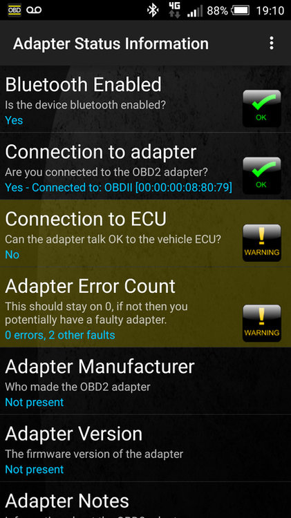

אז ניסיתי להגדיל ראש וקניתי באיביי את הסורק הקטן הנ"ל
Mini ELM327 V2 1 OBD2 II Bluetooth Diagnostic Car Auto Interface Scanner CD New | eBay
עבדתי בדיוק לפי הסדר המוכר:
1. הרכב כבוי
2. הכנסה של הסורק לשקע OBDII
3. סיבוב סוויץ ל MAR + סנכרון בטלפון עובד יחד עם הסורק ללא בעיות (HTC), קניתי אפילו את Torque pro

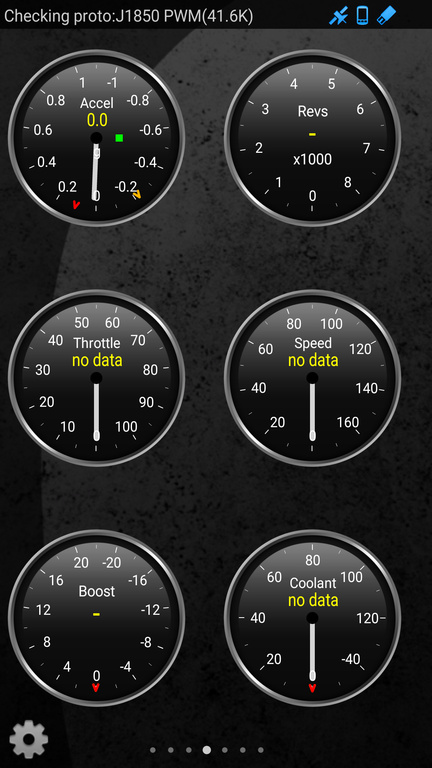

4. Torque pro כותבת לי הודעת שגיאה שאין סנכרון בין המוצר לתוכנה, מתקבלת הודעת שגיאה J1850 PWM 41.6K והאייקונים של הרכב והנעץ תמיד מהבהבים כאילו לא נקלטים, אני מבין שהמכשיר הנ"ל אינו תומך בפרוטוקול הזה?
האם זה יעבוד לדוגמא? או שזה זיוף - אני בהחלט לא יודע להבדיל כי כולם נראים אותו הדבר, ויש כאלה שעולים יותר וכאלה שהרבה פחות.
ELM327 V1 5 Interface Bluetooth OBD 2 OBD II Car Diagnostic Auto Scanner 8341 | eBay
הוספתי את הודעות השגיאה שהתקלו על הדרך.
איפה שכתוב Connection to adapter - YES זה לא תמיד נכון, כי מדי פעם הוא כותב לי שאין Connection.

זה אמור לעבוד, אצלי בפונטו זה עובד. אבל לפעמים לוקח לו קצת זמן עד שהוא מסתנכרן ולפעמים הטלפון לא מזהה אותו בכלל (אני מניח שזה עניין פיזי בין המתאם לשקע).
הגדרת באפליקציה את הרכב (יצרן/דגם/וכו')?

כנס להגדרות ותגדיר שיתחבר בפרוטוקול canbus, לא j1850
איך אני עושה את זה בדיוק? יש לי באופציה OBD2 ADAPTER SETTINGS + חיבור דרך USB / WIFI / BLUETOOTH
לא ראיתי שום אופציה לבחירה של CAN BUS
Opel Adam S 2017
זה אכן נמצא תחת Vehicle profile.
אבל ב default זה מודר על automatic כלומר הוא סורק את כל הפרוטוקולים עד שמצליח להתחבר.
יכול להיות שמתאם עצמו לא תקין.
היה לי אחד כזה עם אותה בעיה, הוא בהתחלה עבת תקין, אבל לאחר כמה פעמים לא הצליח להתחבר, סרק את כל הפרוטוקולים ולא מצא שום דבר.
זרקתי אותו והזמנתי אחר.

אז לאחר שהקשבתי גם ליוסף והזמנתי את גרסת ה 1.5 עובד מעולה וחלק. גרסת ה 2.1 לא מתאימה לפי מה שנראה.
