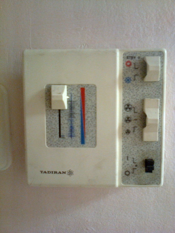

קניתי הדירה ביחד עם המזגן, כנראה כבר 10-15 שנה, כן תאדירן, לא על אוטומט אלא על חימום, לא יודע הדגם כי זה מוסתר עם גבס, אבל אם זה חשוב אנסה למצוא אותו, מצורך התמונה של השלט.
מצחיק ככל שזה נשמע, תוציא את המסנן אבק כולל הרשת מתכת שיושבת עליו, תנקה טוב טוב, אולי זה סתום?
באחד המזגנים שלנו, באחד החדרים חשבנו שבגלל חוסר שימוש פה ושם אין צורך לנקות. מסתבר שבגלל טלק וכו', המסנן היה סתום לגמריי ולאחר ניקוי חזר לחמם.
האמת מזגן סתום - ניקוי המסננים עשה פלאים אצלי במשרד.

אסייג ואומר שאינני טכנאי מזגנים מוסמך.
לפי הפרטים שנתת (גיל המזגן, חזר לבד לחימום) מדובר ככה"נ בסליל חימום במזגן (הרכיב שנועד להפוך את כיוון העבודה בחימום). לא חלק יקר במיוחד.
:turn-l:
הסליל של הסולונואיד זו התקלה הכי שכיחה, אבל זה יכול להיות גם מגע לא תקין בפיקוד עצמו, חוט רופף או אפילו תקלה בתוך ה"משאבת חום" בעצמה (אותו חלק שבעצם מקבל השראה מגנטית מהסליל, ובעצם הופך את כיוון זרימת הקרר\גז בצנרת).
הפיקוד עצמו הוא פיקוד מאוד ישן, עם מתג אנלוגיים ובהחלט יכול להיות שזה ממנו.
עם זאת, בלי בדיקה *בזמן אמת* שהתקלה מתרחשת, יהיה קשה לדעת מאיפה זה מגיע - למעט מקרים שהם ברורים לעין שיש תקלה.
