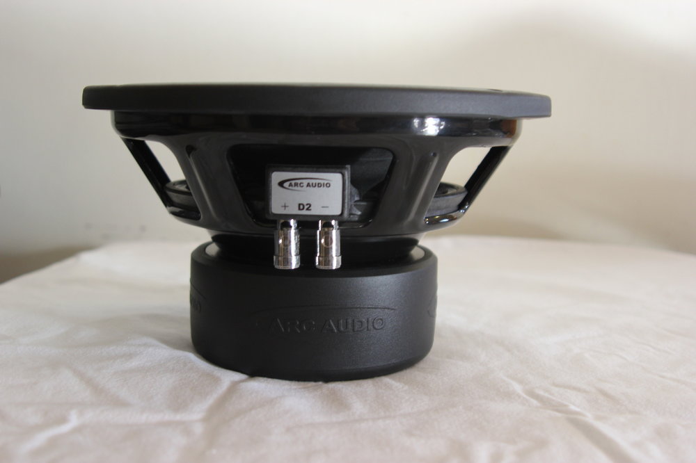

אני מעלה קצת תמונות של הציוד על מנת שתוכלו להתרשם.
נתחיל בסאב מ"סדרת האמצע" ARC10-
במלאי קיים בכל המידות- 8 אינצ', 10 אינצ' ו- 12 אינצ'.
מגיע עם שני סלילים של 2 אום. ניתן לעבוד בתצורה של 4 אוהם או במקביל 1 אוהם.
