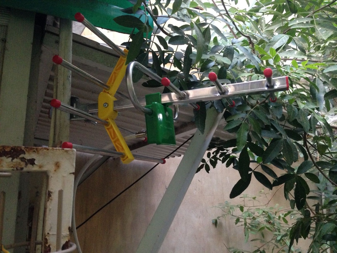

קניתי ממיר של עידן פלוס. הכל אחלה, חוץ מהעובדה שאני גר בקומה נמוכה ואין קליטה טובה של שידורים.
אז קניתי גם אנטנת יאגי פנימית של חברת יונדאי. תכלס, רק בגלל המותג קניתי אותה. לא עזר, לא קולטים טוב.
שמתי אותה על הגגון במרפסת. המצב השתפר, אבל עכשיו אני צריך כבל ארוך יותר מהממיר לאנטנה, מה שכמובן מוסיף ניחות ודופק את הקליטה.
בקיצור, אני צריך אנטנה עם שבח גבוה במיוחד. משהו שאפשר לקלוט איתו עידן פלוס גם מהירח.
איפה קונים דבר כזה באזור תל אביב? לא רוצה חנות אינטרנטית, רוצה לקפוץ מחר לחנות אמיתית, לשלם ולקחת.

[ATTACH=CONFIG]390498[/ATTACH]
זאת בדיוק אותה אנטנה כמו האנטנה של יונדאי שקניתי, שכאמור לא מספיק טובה.
בינתיים הספקתי לקפוץ לאנטנות רצון בתל אביב ולקנות אנטנה קצת יותר רצינית ו-7 מטר כבל RG6. עוד לא הספקתי להתקין אותה.
זו לא אנטנה יאגי אמיתיית אלא קישקוש סיני.

מעדכן:
אתמול התקנתי את האנטנה שקניתי אצל "אנטנות רצון". עובד פיקס, הקליטה מעולה. אפילו לא הייתי צריך לשחק איתה בכיוונים, פשוט חיברתי וזהו.
האנטנה עלתה לי 120 ש"ח ושילמתי עוד 30 ש"ח על הכבל ומתאם.
אנטנת הצעצוע הישנה של יונדאי הועברה עוד באותו הערב לחבר שגר במקום קצת יותר גבוה, ושם היא קולטת קצת יותר טוב.
זו אנטנת יאגי אמיתיית עם הגבר של לפחות 10DB.
אשמח אם תוכל לעדכן אותנו בעוד שבוע האם אתה סובל מהפרעות בקליטה או שיבושים של תמונה מפוקסלת במהלך שעות הערב.

מעדכן:
ב-99 אחוז מהזמן רואים מצוין. אחת לחצי שעה בערך יש איזה פריים ש"מתפקסל", בעיקר בשעות היום ולא בלילה. מה שכן, משום מה הווליום דרך העידן פלוס ממש נמוך ולפעמים אני צריך לפתוח את הרסיבר כדי להגביר את העוצמה. אולי זה סתם הממיר אקאיי שקניתי ואולי ככה זה בעידן פלוס, לא ברור.
